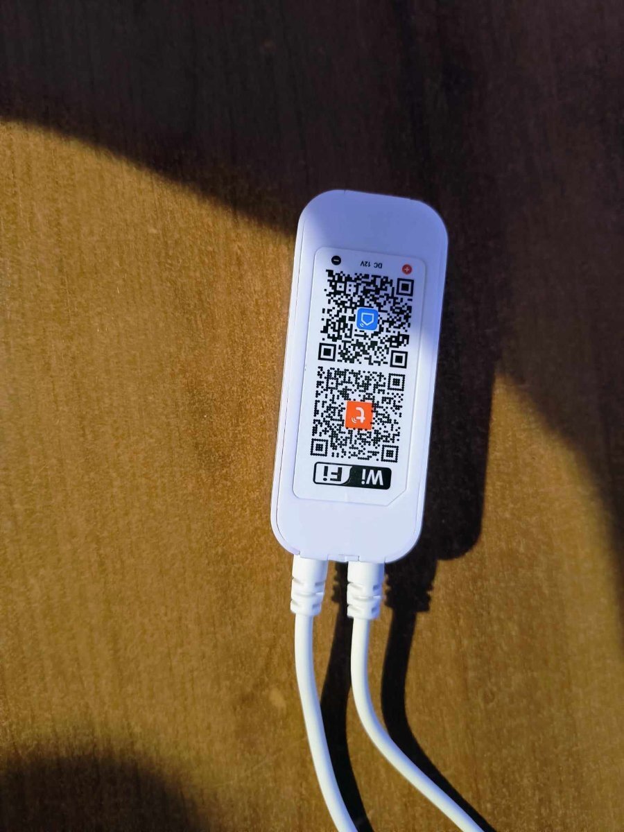

Καλησπερα, αν και μαλλον ηλεκτρολογικο το θεμα, ακουγεται ενας πολυ χαμηλος θορυβος οταν πλησιαζω το αυτι μου στο διακοπτη της λεντοταινιας που αλλαζει εφε χρωματα κλπ.
δεν με ενοχλει σαν ηχος, ειναι πολυ χαμηλος. αλλα μην παρει καμια φωτια με νοιαζει! δεν φταει ο μεταχηματιστης που μπαινει στην πριζα, δοκιμασα και αλλον.
27 λεπτά πριν, emperor4her είπε
Μπορει να ειναι κι απλά coil wine όπου δε συντρέχει λόγος ανησυχίας...
