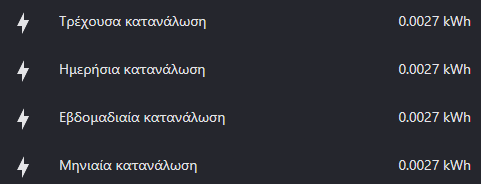

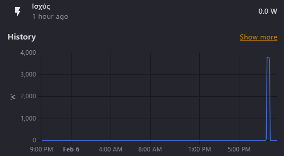

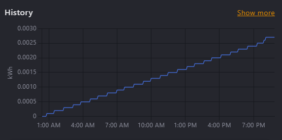

Το δοκίμασα και δεν ξέρω αν κάπου το χάνω με τη παραμετροποίηση, αλλά είναι ξεκάθαρο πως η ένδειξη της κατανάλωσης δεν είναι αυτή που θα έπρεπε να είναι, για παράδειγμα το θερμοσίφωνο θα έπρεπε να έχει κάψει τουλάχιστον 1.30 Kwh παρόλα αυτά η ένδειξη είναι μηδενική.
Το γράφημα της 1ης εικόνας παρακάτω αναφέρεται στην ισχύ του θερμοσίφωνα και δείχνει πως το λειτούργησα μία φορά σήμερα, παρόλα αυτά στο γράφημα, της 2ης εικόνας, της ημερήσιας κατανάλωσης το γεγονός αυτό δεν αντικατοπτρίζεται, αντί αυτού δείχνει μία μικρή συνεχόμενη κατανάλωση ενέργειας που ενδεχομένος αναφέρεται στην κατανάλωση ενέργειας της συσκευής (ενός smart switch ράγας) που ελέγχει το θερμοσίφωνα, εκτιμώ.

Σου βάζω πώς το έχω κάνει εγώ. Και εμένα (αν κατάλαβα καλά) υπολογίζει την κατανάλωση βάση του χρόνου που είναι ενεργός ο διακόπτης για το θερμοσίφωνο. 3500w * χρόνο.
Αυτά μόνο, τίποτα άλλο.
