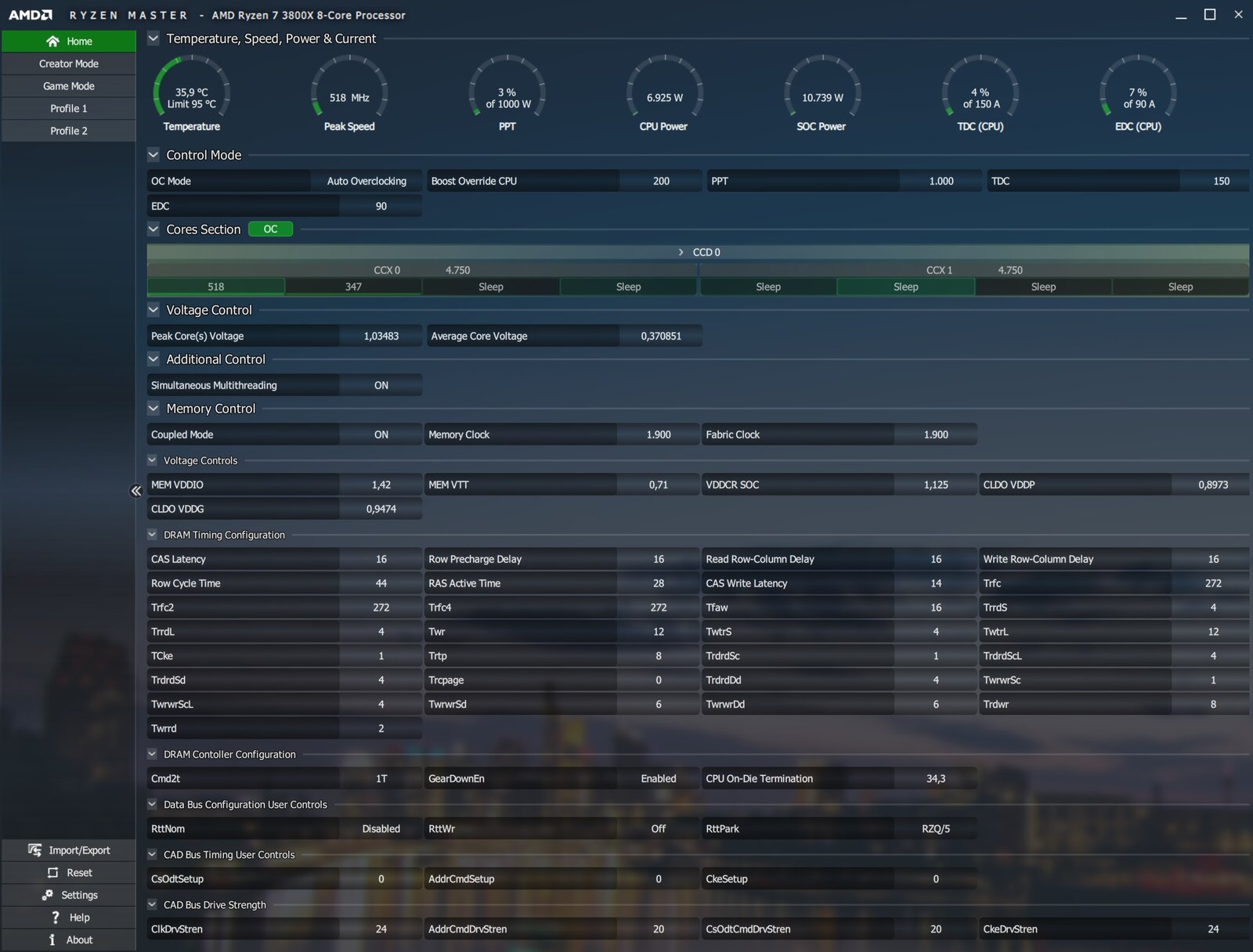

Δεν είναι λίγο μεγάλο το ProcODT σου; Εδώ τα δικά μου με το E-die
και στην ace και σε αυτην την μητρικη το Procodt το αφηνω auto να το βαλει μονη της η μητρικη ,εφοσον ειναι stable δεν βρισκω νοημα στο να το βαλω Manual

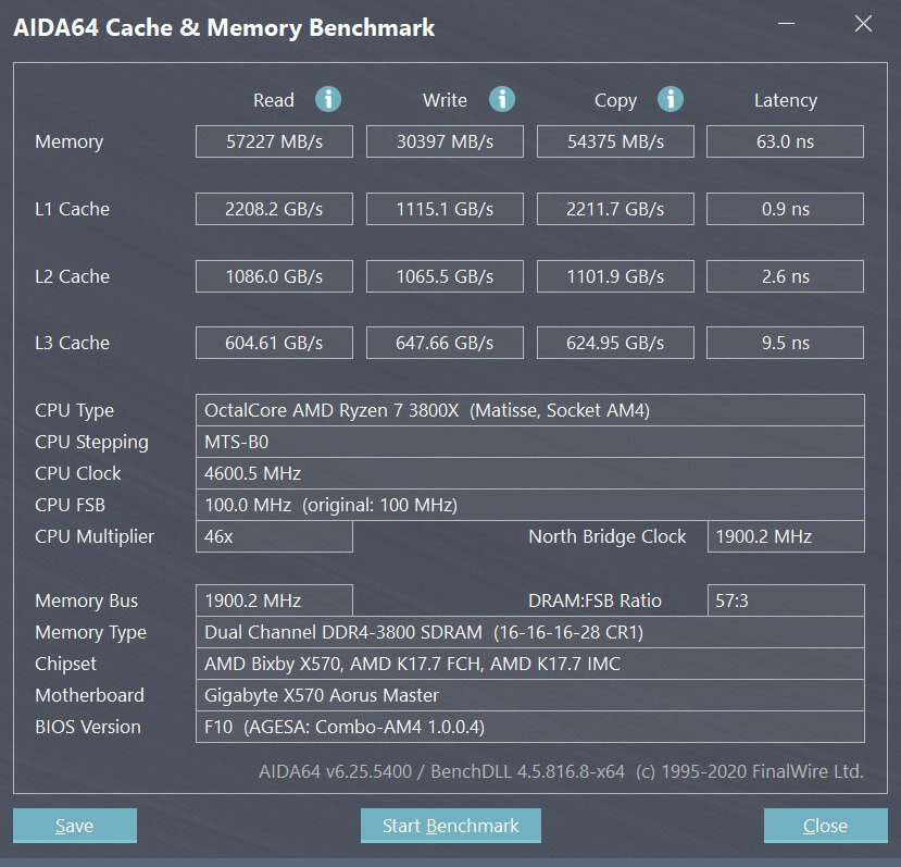

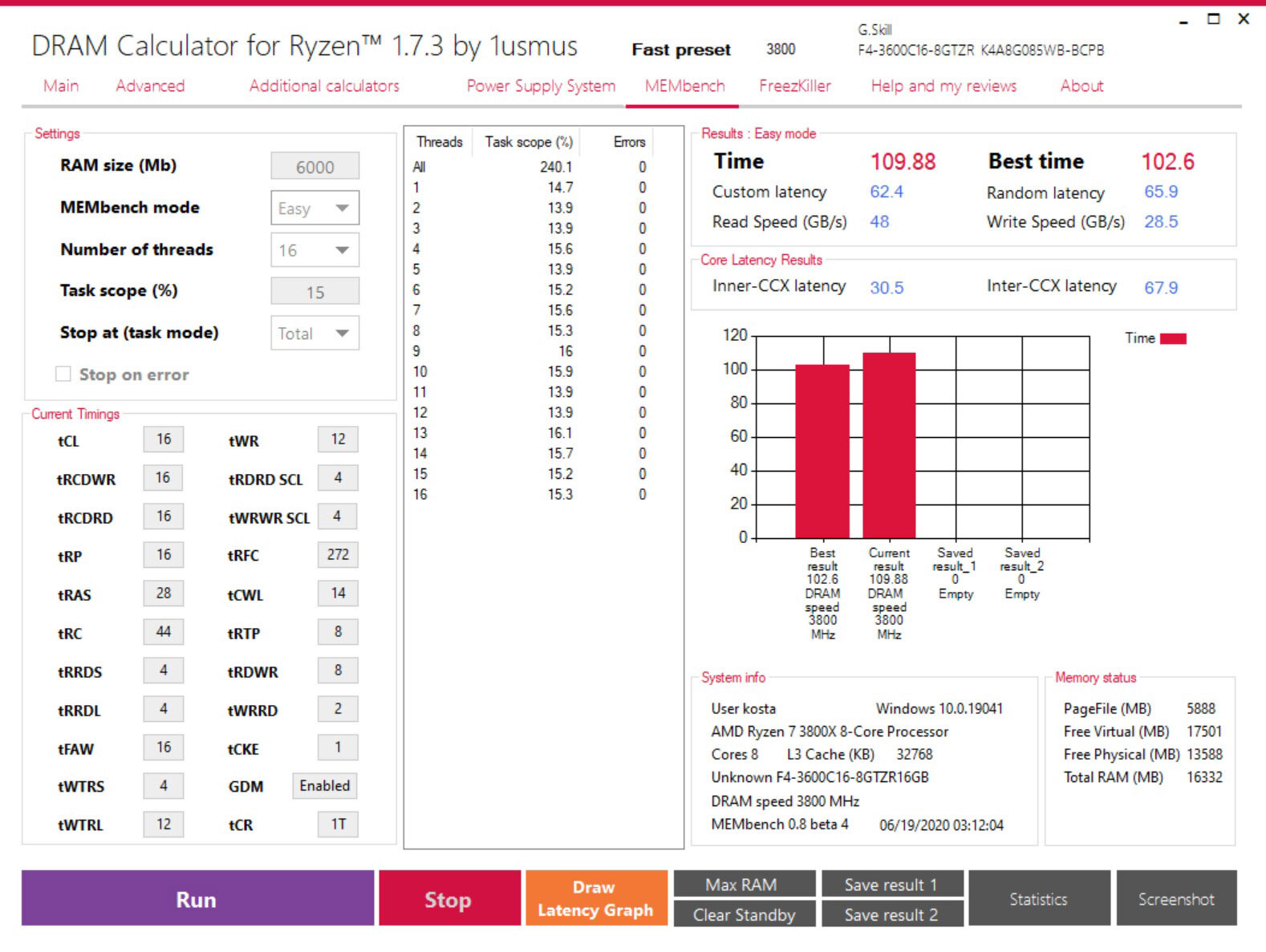

Μετά από καιρό είπα να ανανεώσω τα μπεντσοπρογράμματα και να δω αν κρατιόμαστε σε καλή φυσική κατάσταση...
Θυμάμαι όταν πειραματιζόμουν με το dram calculator 1.6.x τα fast timings ήταν πιο σφιχτά από αυτά που δίνει το 1.7.3. Επίσης παρατηρώ να προτείνει και λίγο υψηλότερες τιμές στις τάσεις καθώς και στα procODT, CAD_BUS κλπ
Υπάρχουν διορθώσεις που μπορώ να κάνω; Εννοώ τα subtimings που στάνταρ θα έχω κάποιο λάθος.
Θα ήθελα να μπορούσα να τρέξω ένα aida και ας μην είμαι stable με gear down mode --> OFF για να δω τι μου κόβει τώρα που είναι στο ON.
Δυστυχώς όταν το IF πάει στο 1900 και οι μνήμες στο 1:1 δεν κάνει καν boot με gear down mode στο OFF....
Ο cpu είναι με pbo όσο πάει από μητρική --> ρυθμίσεις bios 1usmus & 1usmus power plan v1.1

6 ώρες πριν, godslayerxp είπε
Προσωπικά τα βλέπω όλα μια χαρά, ότι άλλο και να σφίξεις θα σου ζητήσει μάλλον και τάση χωρίς να σου φέρει καλύτερο αποτέλεσμα.
Το μόνο που θα σου φέρει μια ελάχιστη διαφορά είναι το soc σου. Όντως χρειάζεσαι 1.125? Αν όχι πειραματίσου με 1.1 ή και λιγότερο. Θα σου αφήσει ένα ελάχιστο headroom παραπάνω στη CPU.
Δε νομίζω να δεις διαφορά, και επειδή δεν είσαι σε καμιά itx ίσως είναι πολύ ζόρι να το κάνεις να δουλέψει, αν δουλέψει.
29 λεπτά πριν, Xoroxronis είπε
Περισσότερο για σιγουριά το έχω τόσο... χρησιμοποίησα δλδ την max τιμή που μου πρότεινε το dram calculator. Όσο ήμουν με IF στα 1800 το είχα στο auto.
15 λεπτά πριν, godslayerxp είπε
Αν έχεις βάλει max και στην τάση των μνημών, πειραματίσου και με αυτήν προς τα κάτω.
Το 1.42 είναι στο άνω άνω άκρο για B-die στα 3800c16. Δε θα κερδίσεις κάτι, για το efficiency θα το κάνεις.
