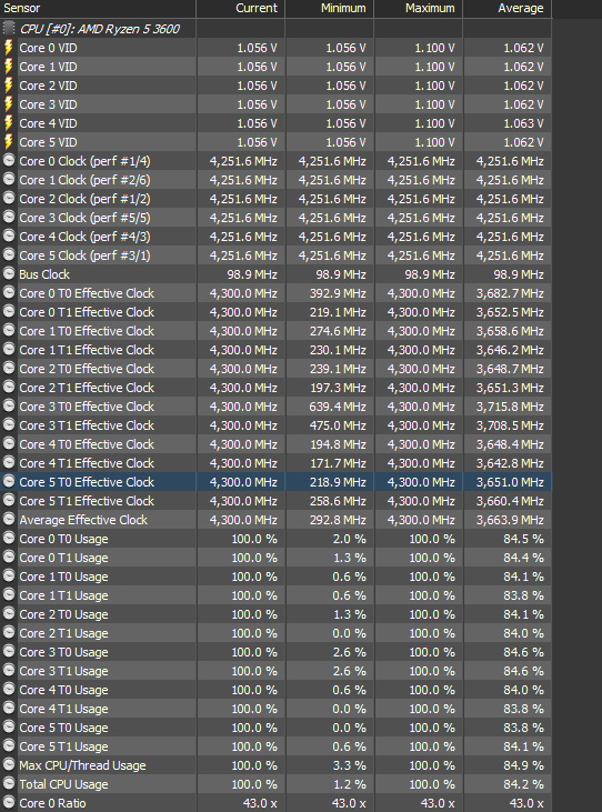

Sakiz105 Δημοσ. 25 Σεπτεμβρίου 2020 Δημοσ. 25 Σεπτεμβρίου 2020 4 λεπτά πριν, DionGR είπε Ειναι πραγματι 4.300. Ξεχασα να πω οτι ειναι με HWInfo. Τι εννοεις ακριβως εσωτερικη θερμοκρασια; Cinebench R20 - Realtime Priority με ιδια settings 60c top. Βάλε μια φώτο από hwinfo64 να δούμε volts γενικότερα όχι μόνο πυρήνα

Devastor Δημοσ. 25 Σεπτεμβρίου 2020 Δημοσ. 25 Σεπτεμβρίου 2020 Σιγά μην περάσει 4.3 με 1.05v, απλά και όμορφα 26 minutes ago, DionGR said: @Sakiz105 @yiannis1991 @Sakiz105 @yiannis1991 Τελικα; Ειναι ενταξει οι θερμοκρασιες; To idle temp δεν εχει αλλαξει ιδαιτερα απτο Cryorig H7... το 1.05 που το είδες? το SVI2 TFN λέει 1.150 2
kostas_anes Δημοσ. 25 Σεπτεμβρίου 2020 Δημοσ. 25 Σεπτεμβρίου 2020 (επεξεργασμένο) 29 λεπτά πριν, Devastor είπε Σιγά μην περάσει 4.3 με 1.05v, απλά και όμορφα το 1.05 που το είδες? το SVI2 TFN λέει 1.150 Επίσης δεν είναι 4.3GHz, είναι 4.25GHz Το 98.9MHz BCLK x 43.00 μας κάνει 4252.7MHz τελευταία φορά που κοίταξα Επεξ/σία 25 Σεπτεμβρίου 2020 από kostas_anes

Devastor Δημοσ. 25 Σεπτεμβρίου 2020 Δημοσ. 25 Σεπτεμβρίου 2020 21 minutes ago, kostas_anes said: Επίσης δεν είναι 4.3GHz, είναι 4.25GHz Το 98.9MHz BCLK x 43.00 μας κάνει 4252.7MHz τελευταία φορά που κοίταξα Να πώ την αλήθεια αυτό δεν το πρόσεξα, το μάτι μου βάρεσε κατευθείαν στο SVI2 γιατί 4.3 με 1.05 ούτε λαχείο 3 minutes ago, Sakiz105 said: Για αυτό είπα να ανεβάσει hwinfo. @Devastor Δοκίμασα λίγο για 3733/c15 και ενώ πρακτικά έπρεπε να έχω καλύτερα αποτελέσματα λόγο sub και prime timings από 3800/c16 έχω χειρότερα. Όσο ρεύμα και να έδωσα (έφτασα μέχρι 1,44, κάτω από 1,39 πετούσε errors) απλά "πλησίασα" στα 3800 οπότε δεν τέσταρα καν για σταθερότητα. Μπορεί σε άλλο μοντέλο μνημών να εχει καλύτερα αποτελέσματα BTW τα windows με το που βάλω trfc κάτω από 500 Φίλε και εγώ βλέπεις όλους να κάνουνε Post με 3533, εγώ προσωπικά σταθερά δεν τα έχω σε 2 διαφορετικά CPU. Επίσης απότι έχω καταλάβει τα Ζεν2 δεν τους πολυνοιάζει το tCL ενώ στα Ζεν/Ζεν+ απο cl16 σε cl14 έβλεπες παπάδες 2

Devastor Δημοσ. 25 Σεπτεμβρίου 2020 Δημοσ. 25 Σεπτεμβρίου 2020 2 minutes ago, DionGR said: Mαγκες το 1.05 ειναι typo καθως στις σημειωσεις μου εχω γραψει 1.15... οποτε λαρωστε Επισης, κανενας δεν απαντησε στο ερωτημα για τις θερμοκρασιες, απλα σχολια για τα clocks βλεπω. Βάλε σταθερό Overclock και θα σου πούμε για τις θερμοκρασίες γιατί προς το παρών αυτό 4.3 ΔΕΝ ΕΙΝΑΙ Επίσης οι θερμοκρασίες που βλέπεις στο Prime95 δεν θα τις δείς ΠΟΥΘΕΝΑ ΑΛΛΟΥ οπότε "λάρωσε" 2

DionGR Δημοσ. 25 Σεπτεμβρίου 2020 Δημοσ. 25 Σεπτεμβρίου 2020 1 λεπτό πριν, elpenor είπε Οι θερμοκρασίες σου είναι σε λογικά πλαίσια, δεν είναι εύκολο να ψύξεις 7nm cores όταν καταναλώνουν 15w το καθένα. Αν βελτιώσεις το airflow του κουτιού σου θα πέσουν λίγο αλλά μην περιμένεις να τρέχεις prime με OC και να δεις πχ 55 βαθμούς όσο καλό και αν είναι το σύστημα ψύξης σου. Eχω και κακα idle temps, 38-45c, ενω με την προηγουμενη ψυκτρα ηταν 40-48c, ενω κανονικα η NHD15 ειναι κλασεις ανωτερη απτην Cryorig H7 Εχω 3 Noctua intake fans και 1 Noctua exhaust fan με καλο cable management (οχι οτι παιζει ιδαιτερο ρολο), οποτε το airflow ειναι αριστο... @Devastor Τα bus clocks ειναι 99.4 αφου εκανα disable μια ρυθμιση στο BIOS, και απ' οτι διαβαζω σε forum δεν σημαινει οτι το OC ειναι unstable μιας και το bus clock το κανει το +- 0.5
Devastor Δημοσ. 25 Σεπτεμβρίου 2020 Δημοσ. 25 Σεπτεμβρίου 2020 (επεξεργασμένο) 8 minutes ago, DionGR said: Eχω και κακα idle temps, 38-45c, ενω με την προηγουμενη ψυκτρα ηταν 40-48c, ενω κανονικα η NHD15 ειναι κλασεις ανωτερη απτην Cryorig H7 Εχω 3 Noctua intake fans και 1 Noctua exhaust fan με καλο cable management (οχι οτι παιζει ιδαιτερο ρολο), οποτε το airflow ειναι αριστο... @Devastor Τα bus clocks ειναι 99.4 αφου εκανα disable μια ρυθμιση στο BIOS, και απ' οτι διαβαζω σε forum δεν σημαινει οτι το OC ειναι unstable μιας και το bus clock το κανει το +- 0.5 Το BCLK σου είναι 98.9X43 που είναι το multiplier Εκτός και αν εμένα μου έμαθαν λάθος πολλαπλασιασμό στο σχολείο ξέρω γώ Επεξ/σία 25 Σεπτεμβρίου 2020 από Devastor
