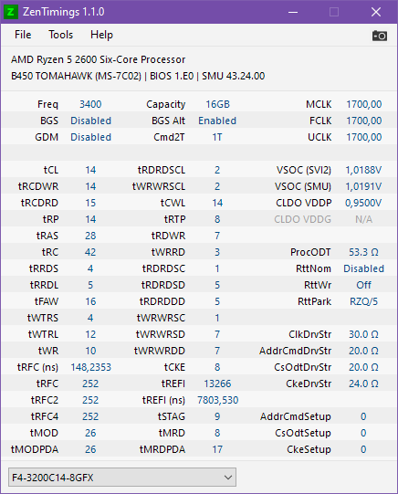

Ο IMC μου με το που βάζω 3533 MT/S ενώ περνάει τα ΤΜ5, HCI κλπ κλπ (Μόνο P95 δεν περνάει)
 Confused High Quality GIF
το +0.01 vDIMM δεν βοηθάει, banana timings ούτε. Μάπα το καρπούζι
Επεξ/σία από Devastor

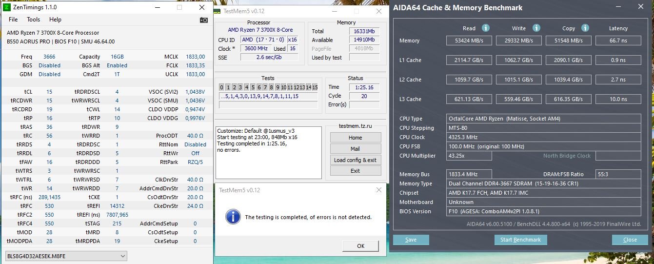

Ενδιαφέρον το 30-20-20-24. Δοκιμάζω για GD OFF και ενώ με 24-20-20-24 πέρασε p95 δύο loops τις τιμές για ram, έφαγε error στον 10ο κύκλο του TM5, ενώ με 30-20-20-24 πέρασε και τους 30 κύκλους, εννοείται με memory fastboot disabled. Οπότε αφού έγινε και το GD OFF πιστεύω από μνήμες δεν πάει άλλο πλέον. Αυτά είναι με stock τη cpu. Γενικά για τα 4GHz δυσκολεύεται πολύ, τουλάχιστον με αυτά τα settings στην ram. Θα δω για 3.95 ή 3.9..

λιγο σφιξιμο στα 3667 με trfc 530 και GDM disable
Κάτι πάει λάθος, το TRFC2/4 πρέπει να είναι το ίδιο η χαμηλότερο απο το TRFC
@yiannis1991 πώς τα κατάφερες ρε θηρίο να σου σκάσει error στον 10 κύκλο? εμένα πάντα πριν το 6ο μου σκάει η στο 19
