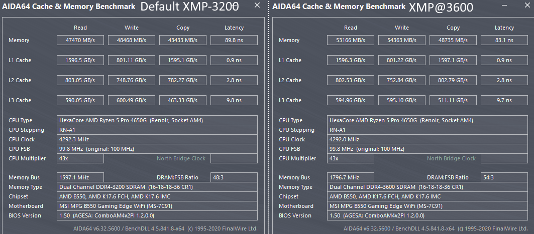

Είναι ok τα παρακάτω; Στο XMP άλλαξα μόνο την ταχύτητα (3200 ----> 3600) δεν πείραξα timings.
Καλα τρεξς ενα tm5 0.12 10cycles το λιγοτερο. Και δες αν είναι stable. Παντως το latency ειναι μεγαλο. Πρέπει να ταεκαρεις και το if . Πρεπει να εισαι 1:1 με το ram frequency. Τα παιδια θα σ πουν καλυτερα.

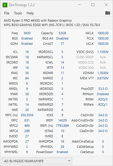

Δώσε screenshot από ZenTimings.
52 λεπτά πριν, parsifal είπε
Επιπλέον (εκτός το DRAM Voltage που είναι φως φανάρι), δε βρίσκω τις άλλες αντιστοιχίες του Voltage Block του DRAM Calculator στο Bios, και δεν ξέρω τι να βάλω που :fear:.
VDDG δεν έχουν οι Renoir.
SOC και VDDP μόνο μπορείς να πειράξεις.
Το calculator δε νομίζω ότι θα σε βοηθήσει κάπου.

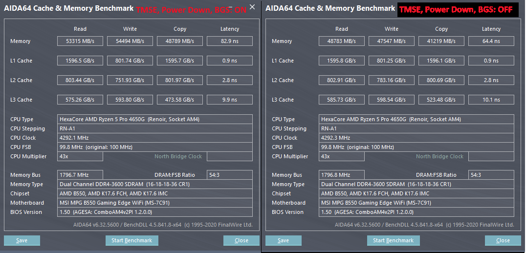

Για αρχή αν δεν χρειάζεσαι το TSME όπως και το PowerDown κάνε τα disabled. Ειδικά το TSME πρέπει να σου τρώει 5ns latency.
Optimal συχνότητα για την cpu σου είναι συνήθως πάνω από 4Κ.

BGS γιατί άλλαξες; Σου έφαγε το bandwidth.
Για τις μνήμες σου βάλε το όπως ήταν πριν,
BGS = Enabled  BGS ALT = Disabled
