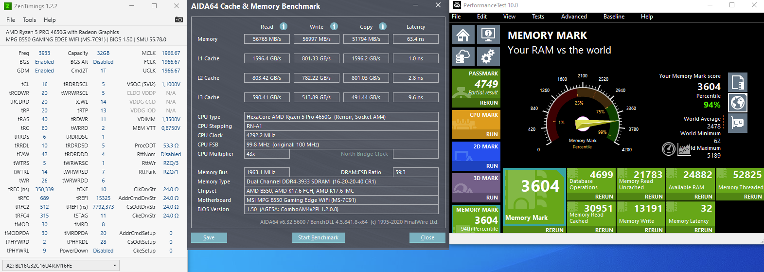

Μέχρι τα 3933Mhz έκανε boot κανονικά.
2 ώρες πριν, NiKoSmile είπε
Περίεργη η μητρική σου, βάζει tCWL = tCL - 2. Θα πρότεινα να βάλεις καρφωτά tCWL = tCL = 16.
Αν και ο IMC είναι διαφορετικός από desktop Zen 3000, νομίζω ProcODT values παίζουν περίπου στα ίδια οπότε το αυτόματο ProcODT 53.3Ω είναι κάπως μεγάλο. Εγώ παίζω με το ίδιο ακριβώς κιτ και 3900XT στα 3800MT/s και 32Ω. Δοκίμασε να το χαμηλώσεις, π.χ. 43.6Ω.
Επίσης ανέβασε Vdimm 1.39V και δες πόσο παραπάνω μπορείς να πας. Λογικά εκεί που θα χτυπήσεις τοίχο θα είναι με το tRCDRD, όταν φτάσεις εκεί κοιτάς να το χαλαρώσεις ένα step.

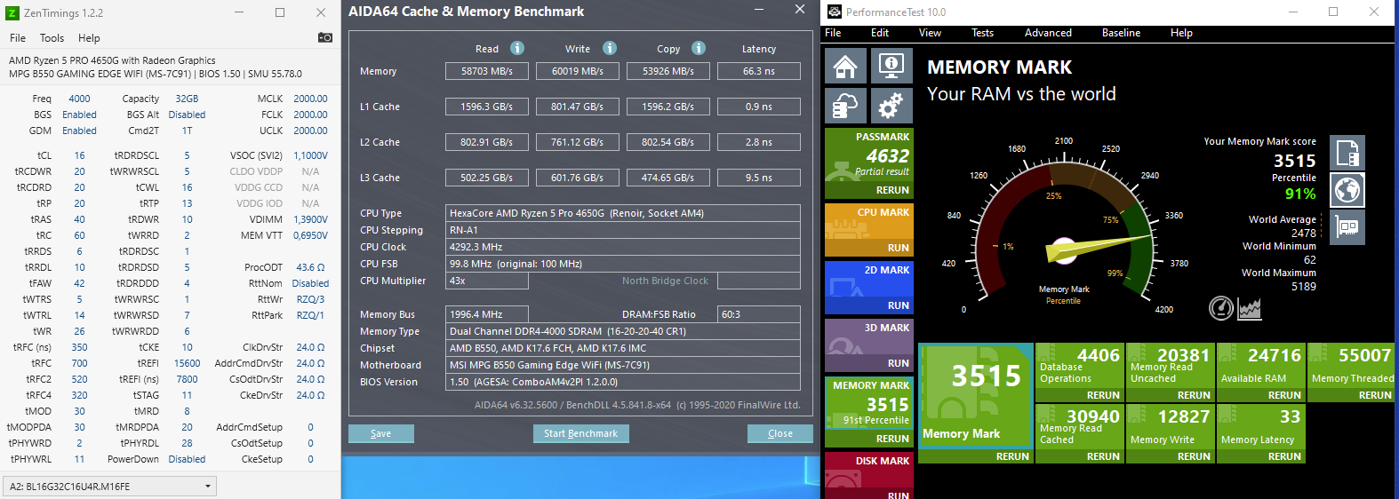

Κάνει boot μέχρι 4133Mhz (4200 όχι), αλλά 4066 & 4133 κρασάρουν τα windows. Στα 4000Mhz:
55 λεπτά πριν, NiKoSmile είπε
Οκ, μερικά πραγματάκια που μπορείς ακόμη να δοκιμάσεις για παραπάνω κλόκια είναι:
1. tRCDRD 21
2. Vsoc μέχρι 1.15V (όχι μονομιάς, ανέβαζε σταδιακά). Κακώς το έβαλα νο.2, θα το άφηνα ως τελευταίο βήμα
3. Vdimm μέχρι 1.42V (ομοίως με πάνω σταδιακά)
4. ClkDrvStr μέχρι 40 Ω
Στο τέλος ίσως να χρειαστεί να χαλαρώσεις και tCL σε 17 αλλά για μονό/odd tCL αυτό γίνεται μόνο με GDM off. Command Rate 1T με GDM off είναι δύσκολο σε υψηλά ρολόγια, οπότε CR 2T GDM off ίσως είναι μονόδρομος.

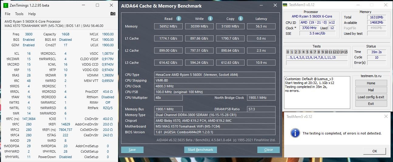

1 hour ago, ultraex2003 said:
1 γρηγορο run με το νεο agesa 1.2.0.1
Έβαλες Fast Boot πριν τρέχεις TM5?
Επίσης πώς τα πάει αυτό απο WHEA
