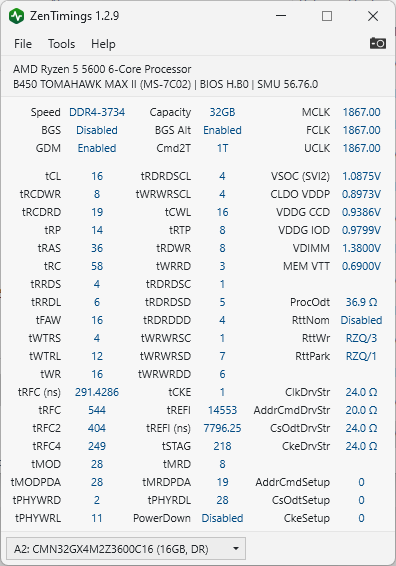

Devastor Δημοσ. 13 Αυγούστου 2023 Δημοσ. 13 Αυγούστου 2023 (επεξεργασμένο) Ποστάρω τα τελευταία ευρήματα με Dual Rank Rev E (D9WFL-062E) Σημειώσεις 1) GDM OFF 2T θα παίξει με 26/26 αλλά δεν είναι σταθερό με τίποτα οτι και αν δοκίμασα (χαλαρά timings, Cad bus, RTTs, voltage, vddp, procODT το οποίο στο Auto η μητρική βάζει 48ohm). Μπορεί να είναι η μητρική μιάς και είναι 4 layers PCB 2) tRC 56 πετάει errors στο ΤΜ5 3) Με μια γρήγορη δοκιμή τα 3800/16 δεν είδα καμία διαφορά σε SOTR οπότε ρίχνω το βάρος στην μητρική (?), ο 5600 δεν έχει θέμα με 1900 FCLK 4) Απο τις δοκιμές μου το 19 tRCD GDM ON είναι ποιο γρήγορο απο το 20 σε όλα. Οπότε υποθέτω οτι 19 tRCD GDM ON είναι κάτι σαν 19.5 Επεξ/σία 13 Αυγούστου 2023 από Devastor 2
Devastor Δημοσ. 18 Αυγούστου 2023 Δημοσ. 18 Αυγούστου 2023 On 13/08/2023 at 17:09, Devastor said: Ποστάρω τα τελευταία ευρήματα με Dual Rank Rev E (D9WFL-062E) Σημειώσεις 1) GDM OFF 2T θα παίξει με 26/26 αλλά δεν είναι σταθερό με τίποτα οτι και αν δοκίμασα (χαλαρά timings, Cad bus, RTTs, voltage, vddp, procODT το οποίο στο Auto η μητρική βάζει 48ohm). Μπορεί να είναι η μητρική μιάς και είναι 4 layers PCB 2) tRC 56 πετάει errors στο ΤΜ5 3) Με μια γρήγορη δοκιμή τα 3800/16 δεν είδα καμία διαφορά σε SOTR οπότε ρίχνω το βάρος στην μητρική (?), ο 5600 δεν έχει θέμα με 1900 FCLK 4) Απο τις δοκιμές μου το 19 tRCD GDM ON είναι ποιο γρήγορο απο το 20 σε όλα. Οπότε υποθέτω οτι 19 tRCD GDM ON είναι κάτι σαν 19.5 Updated 4

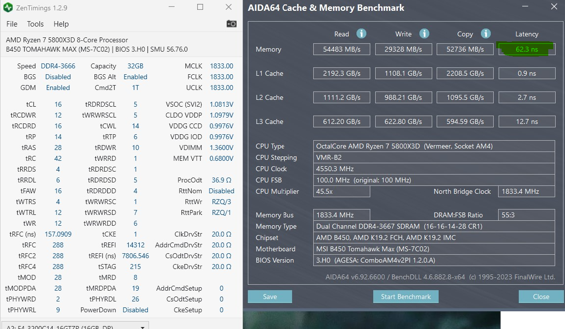

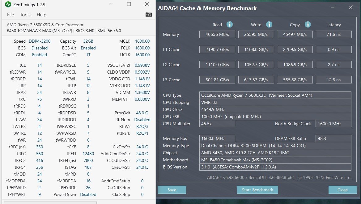

dem Δημοσ. 17 Σεπτεμβρίου 2023 Δημοσ. 17 Σεπτεμβρίου 2023 (επεξεργασμένο) Με τον 3700X και 3666 είχα latency 66 δοκιμάζοντας στα 3666 με 5800x3d δεν κατέβηκε το latency κάτω από 70 και ίσως με λιγο καλύτερα timings είναι ok με zen 3 συνεχίζουμε ή έχω πάρει λάθος πορεία ? Edit : Στα βράχια πάω πάλι.... δεν είμαι 1:1 ...... Επεξ/σία 17 Σεπτεμβρίου 2023 από dem
Πέτρος Δημοσ. 17 Σεπτεμβρίου 2023 Δημοσ. 17 Σεπτεμβρίου 2023 31 λεπτά πριν, dem είπε Edit : Στα βράχια πάω πάλι.... δεν είμαι 1:1 ...... Aυτό. Μόλις έμπαινα να στο πω.
dem Δημοσ. 17 Σεπτεμβρίου 2023 Δημοσ. 17 Σεπτεμβρίου 2023 (επεξεργασμένο) 12 minutes ago, Πέτρος said: Aυτό. Μόλις έμπαινα να στο πω. Uclk div1 mode μια ζωή στο auto ήταν λογικά θέλει uclk == memclk. Κάτι το πείραξε και έσπασε το 1:1 στο auto edit : Έβαλα 1833 στο fclk και uclk == memclk στο Uclk div1. Μαλλον θα έχουν αλλάξει αυτά και πλέον δεν παίζουν 1/1 στο auto. κάπως καλύτερα τώρα Επεξ/σία 17 Σεπτεμβρίου 2023 από dem 2
Πέτρος Δημοσ. 17 Σεπτεμβρίου 2023 Δημοσ. 17 Σεπτεμβρίου 2023 15 λεπτά πριν, dem είπε Μαλλον θα έχουν αλλάξει αυτά και πλέον δεν παίζουν 1/1 στο auto. Από Zen2 σε 3 όντως άλλαξε. Τώρα, υποτίθεται πως μόλις ορίζεις συχνότητα στις μνήμες μπαίνουν αυτόματα οι διαιρέτες όπως πρέπει και πας 1:1:1 αλλά σε κάποιες περιπτώσεις δεν ακολουθεί. Μικρό το κακό. Δούλεψε σταθερότητα τώρα. Τσέκαρε και τα 2 dimm, μήπως δεν έχεις 26 tPHYRDL και στα δύο (26-28, δηλαδή) και μετά (αν είσαι error free) ψάχνεσαι λογικά για ψηλότερα. 1
dem Δημοσ. 17 Σεπτεμβρίου 2023 Δημοσ. 17 Σεπτεμβρίου 2023 (επεξεργασμένο) 24 minutes ago, Πέτρος said: Τσέκαρε και τα 2 dimm, μήπως δεν έχεις 26 tPHYRDL και στα δύο (26-28, δηλαδή) και μετά (αν είσαι error free) ψάχνεσαι λογικά για ψηλότερα. εννοείς ότι πρεπει να ελέγχω και τις δυο από εδώ για μπορεί να παιρνουν διαφορετικες τιμές ??? έχει πολύ αέρα ακόμα ..φαίνεται, στο παραπάνω απλά έβαλα τις βασικές τιμές που είχα στο 3700Χ και όχι όλες μέχρι κάτω. Δηλαδή αν περάσει τόσο εύκολα με χαμηλές τάσεις 1.35VDram τα τεστ με την πρώτη είμαι μια χαρά. Αλλά αφού πάνε παραπάνω θα δοκιμάσουμε άνετα. δεν υπάρχουν και whea μέχρι στιγμής Επεξ/σία 17 Σεπτεμβρίου 2023 από dem

Devastor Δημοσ. 17 Σεπτεμβρίου 2023 Δημοσ. 17 Σεπτεμβρίου 2023 (επεξεργασμένο) On 18/08/2023 at 22:32, Devastor said: Updated Το παραπάνω είναι η απόδειξη γιατί ποτέ δεν πρέπει να αρκούμαστε στο TM5 και μόνο σε αυτό Οι συγκεκρκιμένες ρυθμίσεις θα περάσουν απροβλημάτιστα ακόμα και 500 κύκλους αλλά δεν είναι σταθερό το fabric Δεν υπάρχουν WHEA, δεν υπάρχουν random reboots δεν υπάρχει τίποτα Το μόνο που υπάρχει είναι ένα ωραιότατο Windows installation corruption 3 hours ago, dem said: Uclk div1 mode μια ζωή στο auto ήταν λογικά θέλει uclk == memclk. Κάτι το πείραξε και έσπασε το 1:1 στο auto edit : Έβαλα 1833 στο fclk και uclk == memclk στο Uclk div1. Μαλλον θα έχουν αλλάξει αυτά και πλέον δεν παίζουν 1/1 στο auto. κάπως καλύτερα τώρα tRAS 30 tRC 44 tRDRDSD 4 tWRWRSD 6 cLD0 VDDP δεν θές πάνω απο 0.900, CCD 0.94, IOD 0.98 (Τα συγκεκριμένα θα είναι σταθερά μέχρι και 1867 FCLK) Επεξ/σία 17 Σεπτεμβρίου 2023 από Devastor 2 1
dem Δημοσ. 17 Σεπτεμβρίου 2023 Δημοσ. 17 Σεπτεμβρίου 2023 (επεξεργασμένο) 55 minutes ago, Πέτρος said: Ναι, γίνεται κάποιες φορές. Οκ τα WHEA. Για γενικότερα errors, τσεκάρεις? Το έχω κανά μισάωρο τώρα με ΤΜ5 σε extreme1@anta777 , έτσι θυμόμουν. Βασικά αυτα τα settings με λιιιγο διαφορετικες 3-4 ρτες ρυθμίσεις και διαφορετικες αντιστάσεις , που τώρα είναι στο auto, ο 3700Χ και ram δεν είχαν κανένα πρόβλημα. 46-47c οι μνήμες @Devastor thx το έχω βάλει τώρα TM5 με την πρώτη ευκαιρία θα τα βάλω Επεξ/σία 17 Σεπτεμβρίου 2023 από dem
