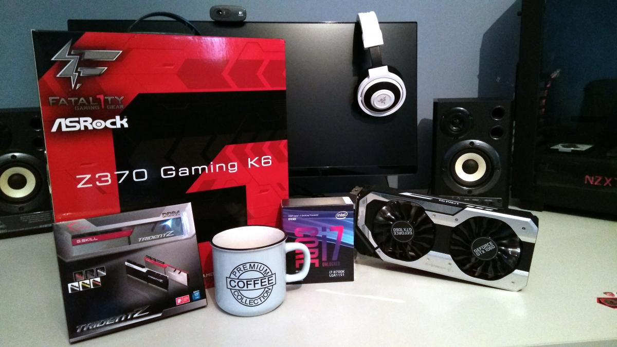

Heatspreader Δημοσ. 9 Νοεμβρίου 2017 Δημοσ. 9 Νοεμβρίου 2017 Σετάρα το Hardware, δοκίμασα 2-3 παιχνίδια και τώρα σε λίγο θα κάνω Format. Θα σας πω εν συντομία τις εντυπώσεις μου. Περισσότερες λεπτομέρειες εν καιρώ. Τρομερά δύσκολο σετάρισμα. Έπρεπε να πειράξω ρυθμίσεις στην τάση μεταξύ Fixed, offset και Auto. Από Default ήταν στο Fixed όπου έδινε τρελή τάση και κατ' επέκταση θερμοκρασίες. Έπρεπε να δώσω Turbo από μια συγκεκριμένη ρύθμιση και μετά να πάω αλλού να βάλω αντί για All Cores, Per Core ώστε να μην πηγαίνουν όλα τα Cores 4.7GHz. Πάλευα δηλαδή να παίξω Default ώστε να μην κάνω Overclock. Από Default είναι Overclock οι ρυθμίσεις, ότι να 'ναι.Με το δεύτερο και το τρίτο BIOS κάθε φορά που έκανα Restart κόλλαγε πριν το Post στο Fast Boot. Ελπίζω να είναι θέμα Windows, με το Format να διορθωθεί. Γύρισα στο πρώτο BIOS και όλα καλά ωστόσο. Στο Far Cry 4 δεν είδα καμία διαφορά. Είχα και πάλι κάποια Drops.Στο Need For Speed είδα διαφορά. Δεν είχα Drops που είχα πριν και ανέβασα και κάποια Settings όπως Shadows και AA. Πριν έπεφτε στα 50FPS και φαινόταν το Lag. Στο Witcher 3 μικρές διαφορές.Στο Boot από ελάχιστη έως καμία διαφορά. Στο Browsing καμία διαφορά. Στα Windows καμία διαφορά. Cinebench 1385marks. Αναμενόμενο.Ένας φίλος που το σετάραμε μαζί και έτρεξε Handbrake ο οποίος έχει i7 4790, μου είπε ότι έχει τρομερές επιδόσεις. Μετά το Format, τα λέμε ξανά για επιδόσεις. Υ.Γ.: Αν οι διαφορές είναι αυτές με τον FX, με Ryzen θα είναι σχεδόν αμελητέες σε καθημερινή χρήση. Δεν θέλω να προτρέχω, σας μεταφέρω μια πρώτη εικόνα και μία αίσθηση. Μπορεί σε λίγες μέρες να σας πω ότι βρήκα το φως μου. 3

Heatspreader Δημοσ. 9 Νοεμβρίου 2017 Δημοσ. 9 Νοεμβρίου 2017 Δυστυχώς ακόμα και μετά από Format, το PC δεν μπορεί να παίξει με BIOS πέραν του αρχικού. Σε κάθε Restart κολλάει σε Error 97 και δεν κάνει Post.Παιδικές ασθένεις φαντάζομαι και όχι πρόβλημα Hardware, μιας και όλα τρέχουν μια χαρά με το πρώτο BIOS (1.00).
