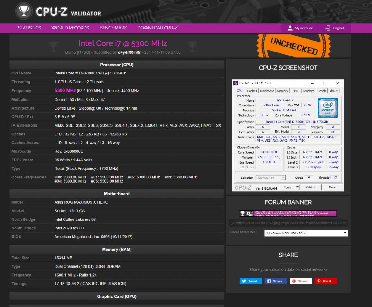

Πηγε 5.3GHz με 1.4 μεσα απο bios και auto LLC αλλα ζηταει αρκετα απο οτι βλεπω οποτε εκανα ενα validation και βγηκα δεν ειχε νοημα..
Ενταξει χωρις delid δεν εχει νοημα παραπερα για testing και προς το παρων δεν σκοπευω στα 5 ειμαι αρχοντας οπως εχω πει με 1.29 καρφωτο χωρις offset σε vcore/uncore..
