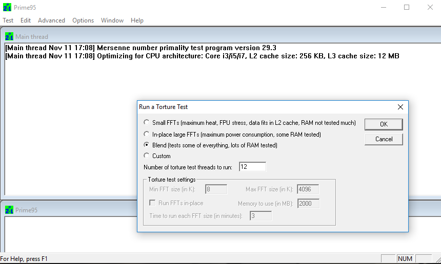

Έχω την παρακάτω έκδοση του Prime95 και το Test που χρησιμοποιώ είναι το πρώτο.
Χρειάζεται κάποια επιπλέον επιλογή;
Το Overclocking το κάνετε μέσω του Intel® Extreme Tuning Utility, όχι μέσω του BIOS;
Στο αρχείο local.text που υπάρχει μέσα στον φάκελο του prime δες αν λέει κάτι τέτοιο.
CpuSupportsAVX=1
Αν δεν υπάρχει καν, τότε είναι μάλλον on. Αν δεν υπάρχει, τότε γράψε το παραπάνω και δοκίμασε με =0 και =1 για να δεις τι γίνεται.
