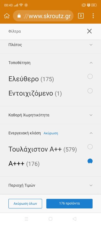

NikosKallithea Δημοσ. 22 Ιανουαρίου 2020 Δημοσ. 22 Ιανουαρίου 2020 (επεξεργασμένο) 2 ώρες πριν, VagAnd είπε Τα εντοιχισμένα έχουν το κύκλωμα τους για εντοιχιση ,τραβάνε κ πετάνε το αέρα απο μπροστά βεβιασμένα , τα ελέυθερα πρέπει να έχουν αποστάσεις απο τον τοίχο για μπορέσει να αποβάλει θερμότητα. ΟΧΙ μην παρεις ελεύθερο και το βάλεις μέσα σε ντουλάπια γτ το καλοκαίρι θα φταίει το ψυγείο που σε πούλησαν κτλ κτλ κτλ Ξεπερασμένο ώς προς τι ? Εχεις βρει εσύ κανέναν καλυτερο τρόπο αποβολής της θερμότητας απο αυτον που χρησιμοποιουν τα εντοιχισμένα ψυγεία? Όταν του καεί το ελεύθερο και δεν περνάει εγγυηση λόγω μη ορθής χρήσης θα πεί στο σέρβις μα ήταν ξεπερασμένα τα αλλα? Ο κάθε ενας αγοράζει ότι νομίζεις, αν έχεις να επιλέξεις αναμεσα σε 800 ψυγεια ή σε 50 εσυ μπορεις να πας στα 50 κανενα πρόβλημα, επισεις αν εχεις να επιλεξεις κλαση Α+++ απο 170 ενω και απο εντοιχισμενα να παρεις το ενα και μοναδικό πάλι μαζι σου, δικα σου τα χρηματα εσυ ξερεις Επεξ/σία 22 Ιανουαρίου 2020 από NikosKallithea
VagAnd Δημοσ. 22 Ιανουαρίου 2020 Δημοσ. 22 Ιανουαρίου 2020 1 λεπτό πριν, NikosKallithea είπε Ο κάθε ενας αγοράζει ότι νομίζεις, αν οχ εχεθς να εοιλεξεις αναμεσα σε 800 ψυγεια ή σε 50 εσυ μπορεις να πας στα 59 κανενα πρόβλημα, επισειςαν εχεις να επιλεξεις κλαση Α+++ απο 170 ενω απο εντοιχισμενα να παρεις τι ενα και μοναδικο πάλι μαζι σου, δικα σου τα χρηματα εσυ ξερεις Αλλο το οικονομικό και άλλο το "ξεπερασμένο" Όταν έχεις να αγοράσεις ένα εντοιχισμένο έχεις λιγότερες επιλογές αλλα οι επιλογές σου είναι μεταξυ των εντοιχισμένων Στο ότι λεφτά σου είναι ότι θες θα συμφωνήσω απόλυτα Είναι αναφέρετο δικαίωμα σου να πάρεις ένα ψυγείο κ να το κλείσεις όπου θες μέχρι να καεί Το να το προτείνεις σε κάποιον άλλο ομως δεν είναι και τοσο σωστό Για το Α++++++++++ στα ψυγεία δεν θα σχολίασω γτ τα τελικα νουμερα σε κόστος χρησης κ η οικονομία που θα κανει το Α+++ σε σχέση με το Α είναι απλά αστεία
NikosKallithea Δημοσ. 22 Ιανουαρίου 2020 Δημοσ. 22 Ιανουαρίου 2020 1 ώρα πριν, VagAnd είπε Αλλο το οικονομικό και άλλο το "ξεπερασμένο" Όταν έχεις να αγοράσεις ένα εντοιχισμένο έχεις λιγότερες επιλογές αλλα οι επιλογές σου είναι μεταξυ των εντοιχισμένων Στο ότι λεφτά σου είναι ότι θες θα συμφωνήσω απόλυτα Είναι αναφέρετο δικαίωμα σου να πάρεις ένα ψυγείο κ να το κλείσεις όπου θες μέχρι να καεί Το να το προτείνεις σε κάποιον άλλο ομως δεν είναι και τοσο σωστό Για το Α++++++++++ στα ψυγεία δεν θα σχολίασω γτ τα τελικα νουμερα σε κόστος χρησης κ η οικονομία που θα κανει το Α+++ σε σχέση με το Α είναι απλά αστεία Ok μαζί μιλάμε χώρια καταλάβουμε
