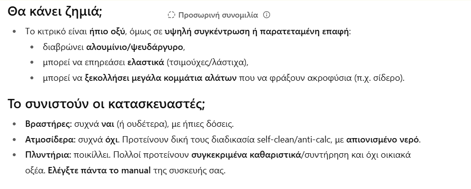

georgiouu Δημοσ. 18 Αυγούστου Δημοσ. 18 Αυγούστου 6 ώρες πριν, warewolf είπε Δεν αντιδρούν όλα τα οξέα με τα πάντα, ούτε διαβρώνουν τα πάντα. Το κιτρικό οξύ είναι το κατεξοχήν υλικό αφαλάτωσης για τις συσκευές που ανέφερα. Αντιδρά με τα άλατα και μπορεί να διαβρώσει υπό προϋποθέσεις (παρατεταμένη έκθεση ωρών ή διάλυμα σε συγκέντρωση μεγαλύτερη από 10%) κάποια υλικά, όπως Χαλκό, αλουμίνιο και ελαστικά χαμηλής ποιότητας. Οι κατασκευαστές συσκευών που έρχονται σε επαφή με νερό (και άρα συγκέντρωση αλάτων) έχουν μεριμνήσει για την αφαλάτωση τους. Κατασκευάζουν τα μέρη που έρχονται σε επαφή με το νερό από υλικά που δεν διαβρώνονται από το κιτρικό οξύ. Υλικά όπως ανοξείδωτο ατσάλι, γυαλί, σιλικόνη, ή ανθεκτικό πλαστικό, χαλκός με επικάλυψη νικελίου κλπ Οπότε φροντίζουν πως ατμοσίδερα, βραστήρες, πλυντήρια, καφετιέρες κλπ είναι κατασκευασμένα από συγκεκριμένα υλικά και για την αφαλάτωση τους προτιμάται το κιτρικό οξύ. (αυτό είναι το συνηθέστερο υλικό αφαλάτωσης που θα βρεις σε καθαριστικά για καφετιέρες, βραστήρες, πλυντήρια κλπ) Αν κάποιος αγοράσει έναν πάμφθηνο κινέζικο βραστήρα ή καφετιέρα με 5 ευρώ, όπου εσωτερικά έχει αλουμίνιο ή χαλκό χωρίς επικάλυψη για διάβρωση, ή φλάντζες για πέταμα τότε ναι, ύστερα από καιρό θα το πάρει στο χέρι. Αλλά αυτή είναι η εξαίρεση κι όχι ο κανόνας. Αλλά ειλικρινά, αν αγοράσεις μια πάμφθηνη κινέζικη συσκευή όπου είναι ηλεκτρική και έρχεται σε επαφή με το νερό, νομίζεις πως η διάβρωση μετά από λίγα χρόνια, θα είναι το Νο 1 πρόβλημά σου με αυτή, ή το ότι σε λίγους μήνες θα βγάλει βλάβη από άλλες αιτίες. ? Τα πάντα στη ζωή ισχύουν υπό προϋποθέσεις και το θέμα που συζητάμε δεν είναι εξαίρεση. για να με πεισεις στειλε μου καποιο λινκ μανουαλ κατασκευαστη που να λεει τα παραπανω και παω πασο 👋

warewolf Δημοσ. 18 Αυγούστου Δημοσ. 18 Αυγούστου (επεξεργασμένο) 1 ώρα πριν, georgiouu είπε για να με πεισεις στειλε μου καποιο λινκ μανουαλ κατασκευαστη που να λεει τα παραπανω και παω πασο 👋 Επειδή ο χρόνος μου είναι πολύτιμος. Αντιλαμβάνεσαι αυτά που σου έγραψα , καθώς και το screenshot που έβαλες. ? Εν τάχει (κι αν καταλάβεις κατάλαβες) 1. Το κιτρικό οξύ διαβρώνει σε παρατεταμένη επαφή ωρών, κι αν είναι σε πολύ συμπυκνωμένη ποσότητα. Στο έγραψα. 2. διαβρώνει αλουμίνιο, χαλκό και ψευδάργυρο, για αυτό και τα συγκεκριμένα υλικά ΕΠΙΚΑΛΥΠΤΟΝΤΑΙ με νικέλιο για προστασία διάβρωσης, όταν τοποθετούνται σε συσκευές που προανέφερα. 3. Μπορεί να επηρεάσει ΚΑΚΗΣ ΠΟΙΟΤΗΤΑΣ λάστιχα, σε πάμφθηνες ανώνυμες συσκευές και όχι τις επώνυμες για τις οποίες μιλάμε. 4. να μου πεις ΕΣΥ ποια είναι τα συγκεκριμένα καθαριστικά αλάτων που προτείνουν το δικό σου manual πλυντηρίου και ύστερα θα σου απαντήσω κι εγώ. 'οσον αφορά τα..."οικιακά" καθαριστικά και το ξύδι θα επιτεθεί δραστικά, αν πιάσεις και ρίξεις μέσα ένα μπιτόνι στο πλυντήριο. Οπότε και σε αυτό σου έχω ήδη απαντήσει. Σημασία έχει η ΔΟΣΟΛΟΓΙΑ και η επαναληψιμότητα. το κιτρικό οξύ (αν και όχι το μόνο) είναι ήπιο καθαριστικό, του οποίου οι ιδιότητες διάβρωσης είναι γνωστές και επαναλαμβάνω ΓΙΑ ΤΕΛΕΥΤΑΙΑ ΦΟΡΑ, πως οι κατασκευαστές ξέρουν πως τα περισσότερα προϊόντα αφαλάτωσης περιέχουν κιτρικό οξύ ή και συνδυασμό με κάποιο δεύτερο οξύ π.χ. σουλφαμικό. Έτσι πρέπει να αντιληφθείς πως η διαφορά του επαγγελματικού καθαριστικού π.χ. πλυντηρίου, είναι προτιμητέα όχι γιατί θα καταστρέψεις το πλυντήριο σου με το κιτρικό (αν ξέρεις τι κάνεις), αλλά γιατί το ακριβότερο προϊόν περιέχει κι άλλες ουσίες μέσα του και όχι μόνο αφαιρετικό αλάτων. (έδωσα σε προηγούμενο post παράδειγμα του τι περιέχει το calgon και πόσα πράγματα κάνει ταυτόχρονα εκτός από το να είναι αποσκληρυντικό νερού. Πολλοί αδαείς, δεν γνωρίζουν τι να κάνουν σωστά. Οπότε αντί να τους διαφύγει το γεγονός πως πρέπει να βάζουν συγκεκριμένη δόση, καλύτερα να αγοράζουν το έτοιμο προϊόν που είναι σε μετρημένες μερίδες. Έχω αναφέρει αλλού πως για πλυντήρια για συνολική προστασία είναι καλύτερα να βάλεις κάποιο ακριβό έτοιμο που κάνει πολλά πράγματα μαζί. όμως όταν η κουβέντα περιστρέφεται σε λεκάνες και βραστήρες, μια χαρά σκέτη αφαλάτωση κάνεις με το κιτρικό (όπου αυτό σου πουλάνε διαλυμένο μέσα σε νερό) Αυτά που υπονόησες αρχικά περί τρύπιων μετάλλων και αντιστάσεων που...ανατινάζονται, δεν ισχύουν. Μιλήσαμε για κάποιες προϋποθέσεις φυσικά του να συμβεί ή να μην συμβεί κάτι, που το προσπέρασες. Αν δεν έχεις την ικανότητα του να αντιληφθείς και να ερμηνεύσεις σωστά την πληροφορία/δεδομένα, όσα κι αν διαβάζεις, δε έχουν όφελος. Ας μείνουν τα μακροσκελή μηνύματα μου για τους υπόλοιπους. Επεξ/σία 18 Αυγούστου από warewolf 1

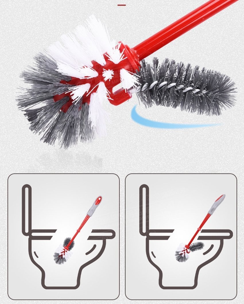

phanispal Δημοσ. 20 Αυγούστου Δημοσ. 20 Αυγούστου Για τα μέσα και από κάτω χρειάζεται κάτι με γωνία και να μην είναι ψηλό για να μη βρίσκει. Αν έχει κάποιος υπόψη του κάτι ας το παραθέσει. 1

phanispal Δημοσ. 20 Αυγούστου Δημοσ. 20 Αυγούστου 11 λεπτά πριν, Doubt είπε Το harpic που αναφέρθηκε στην προηγούμενη σελίδα δεν κάνει; Σε βούρτσα αναφερόμουν. 'Εχω δοκιμάσει 2-3 από supermarket αλλά δε φτάνουν μέχρι μέσα.
dkostas Δημοσ. 20 Αυγούστου Δημοσ. 20 Αυγούστου (επεξεργασμένο) Θέλεις κάτι σαν αυτό; Επεξ/σία 20 Αυγούστου από dkostas
