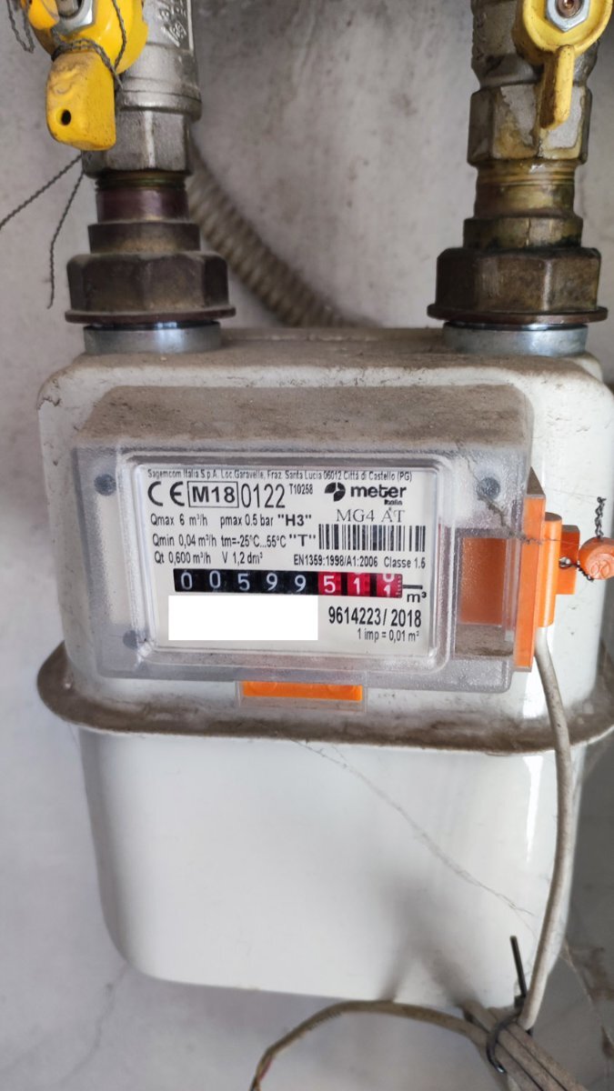

Έχω τον μετρητή MG4 sagemcom. Ξέρει κανένας αν υπάρχει τρόπος να παρακολουθούμε κατανάλωση αερίου στο κινητό (να έχουμε κάποιο γράφημα με της ώρες λειτουργίας του λέβητα Baxi DUO TEC COMPACT E24)? Έχω δει διάφορες πατέντες (link1, link2) αλλά θα ήθελα να ξέρω αν υπάρχει κάτι επίσημο και εύκολο στην τοποθέτηση όπως αυτό.
Σκέφτηκα μήπως παρακολουθώ πότε στέλνει σήμα ο θερμοστάτης Siemens RDH100  (κλείνει το κύκλωμα) αλλά έτσι θα ξέρω μόνο τις ώρες λειτουργίας χωρίς να έχω εικόνα της κατανάλωσης.

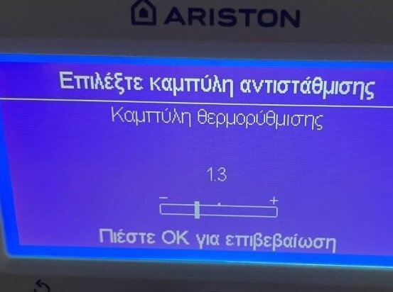

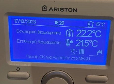

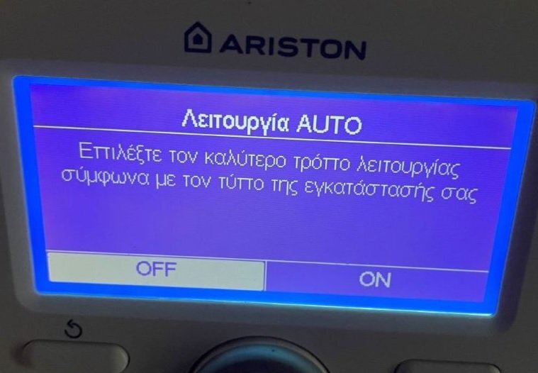

Έχω λέβητα φυσικού αερίου Ariston  Clas one Ext 25 εδώ και δυο χρόνια
https://www.ariston.com/el-gr/proionta/epitoichoi-levites-aeriou/sympyknosis/clas-one-ext
κατα την εγκατασταση και τη συντηριση ο τεχνικος εχει βαλει χειροκινητη ρύθμιση, 66 βαθμους για λειτουργία θέρμανσης και 44 βαθμούς για ζεστο νερού χρήσης και ετσι το δουλευαμε παντα.
Το σπίτι είναι διαμέρισμα σε 2ο όροφο με σοφίτα/κεραμίδι από πάνω και εκτεθειμένο και απο τις τέσσερις πλευρες. Είναι στο Φίλυρο Θεσσαλονίκης (υψόμετρο περίπου 400m) και έχουμε κρύο το χειμώνα
Ο λέβητας έχει και μια εξωτερική συσκευή που μετράει την εξωτερική θερμοκρασία και τη δείχνει μέσα στο θερμοστάτη όπως φαίνεται στη πρώτη φώτο
Στο θέμα μας τωρα: από ότι κατάλαβα έχει αντιστάθμιση που ομως δεν ηταν ενεργοποιημένη.
Αξίζει να το βάλω στη λειτουργία AUTO όπως φαίνεται στη φωτογραφία και με ποιες ρυθμίσεις;
Θεωρώ πως πέρσι έκανα μεγάλη κατανάλωση
Ευχαριστώ

δυστυχώς έπρεπε να στο ρυθμίζει ο τεχνικός
ίσως αν επικοινωνήσεις με την εταιρία να πάρεις πληροφορίες

Εχω τον Ariston  Clas one 25, αλλα με θερμοστατη τον Cube S net και είχα τους ίδους προβλματισμους οποτε απο όσα έχω καταλάβει
(Βοηθάει αρκετά το INST_MANUAL CLAS ONE EXT.pdf απο το site)
Για το offset ειναι η διαφορά θερμοκρασίας που μπορεί να έχει ο αισθητήρας του θερμοστάτη σε σχέση με το σπίτι (κατακανόνα ο θερμοστάτης ειναι μακρια απο καλοριφερ οποτε εσυ μπορει στα δωμάτια να εχεις πχ 22 αλλα ο θερμοστατης να καταγράφει 21 με ζητούμενη 22 με αποτελεσμα να δουλευει επιπλέον για να ανεβάσει αυτον τον βαθμο) - Γιαυτο κάνει και αναφορά στις ζώνες (Zone 1) σε περίτπωση πυο έχεις πολλαπλές.
Για τις καμπύλες συμβουλέψου το παραπάνω manual στη σελίδα 28 πχ για καμπύλη 1,3 στους 5 βαθμους εξωτερική θερμοκρασία (οπως την αντιλαμβανεται ο αισθητήρας) το ζεστο νερο στην έξοδο του λέβητα θα ειναι στους 51 βαθμους.
Εμπειρικά η συμβουλή που μου δώσαν για τις καμπύλες ειναι οτι εάν δεις οτι το σύστημα δεν παράγει την ζητούμενη "ζεστασια" ανέβασε το νουμερο και αντίστροφα.
Αυτο που εχω καταλήξει ειναι οτι ειναι αρκετά περίπλοκο μοντέλο και έχει να κάνει με υπρβολικά πολλές παραμέτρους π.χ. το είδος των σωμάτωντα ΑΚΑΝ έχουν καλυτέρη αποδωση με υψηλές θερμοκρασίες σε σχέση με τα πανελ, εαν έχεις κάνει αλλαγες στην μονωση (π.χ. θερμοπροσοψη, αλουμινια κτλπ) και θέλει αρκετό πειραματισμο να βρεις τις κατάλληλες ρυθμισεις συν το οτι για να έχεις καλη εικόνα θα πρεπει ιδεατά να έχεις σε λειτουργεία την αντιστάθμιση συνέχεια και οχι ορισμένες ώρες την μέρα (εαν έχει αντιστοιχες ρυθμισεις ο θερμοστάτης ορίζεις τις ώρες που θες away tempearture και confort ενω μπορείς να προσθέσεις και την λειτουργεία του geolocation για να καταλαβένει ποτε ειναι κάποιος σπιτι και να ενεργοποιει την ανάλογη θερμοκρασία).

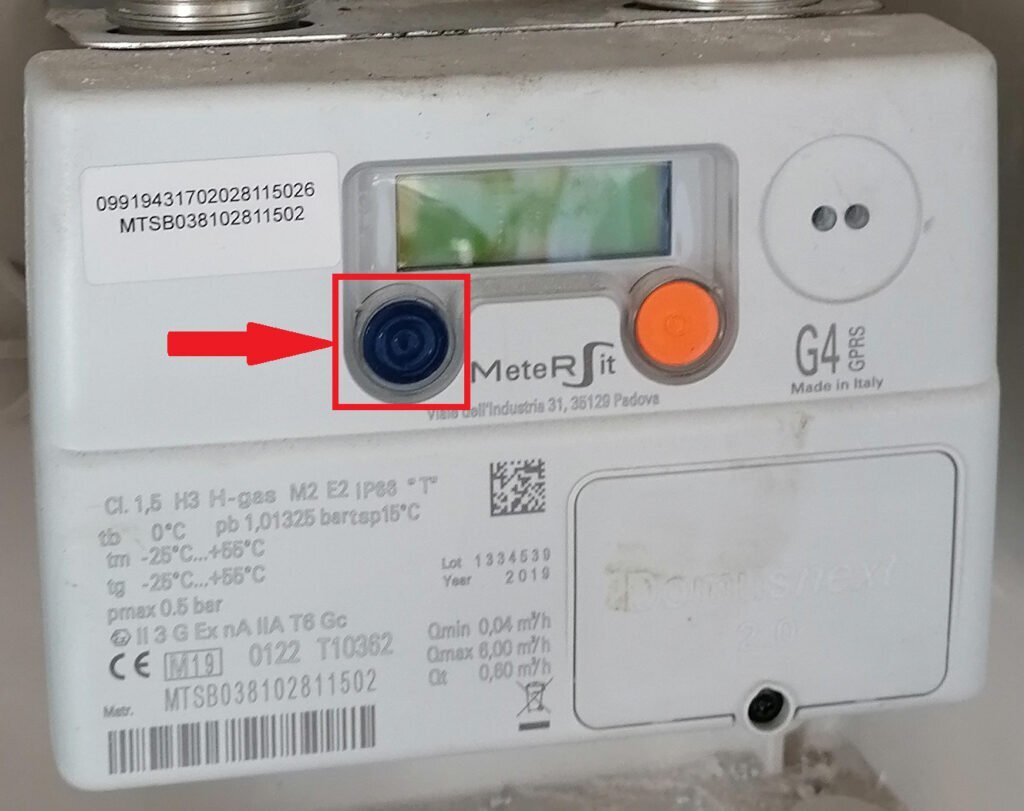

Καλησπέρα. Έχει κανείς μετρητή metersit όπως ο παρακάτω; Σύμφωνα με τις οδηγίες που βρήκα στο ίντερνετ πατάμε παρατεταμένα για 3 δευτερόλεπτα το μπλε κουμπί και εμφανίζονται οι ενδείξεις. Παρόλα αυτά σε μένα όσο και να το πατάω δεν δείχνει στην οθόνη απολύτως τίποτα. Κάποια άλλη οδηγία δεν βρήκα. Είναι ο πρώτος χρόνος στο σπίτι με φυσικό αέριο και θέλω να τσεκαρω την κατανάλωση μου εν' όψη και του χειμώνα που έρχεται. Έχει κανείς καμιά ιδέα τι να κάνω;

δοκιμασε να το πατήσεις ~3 φορές (όχι πατημένο) , πάρε ΕΔΑ , ΕΔΑ Αττικής ή ΔΕΔΑ (ανάλογα το που είσαι)
υπόψιν τα κυβικά τα κάνεις επί ~11,5 για κιλοβάτ

Δοκίμασα και με 3 φορές πάτημα αλλά τίποτα. Τι σόι μετρητής είναι αυτός δεν ξέρω. Έχει και το πορτοκαλί κουμπί δίπλα αλλά δεν το πάτησα μην κάνω καμιά βλακεία. Θα πάρω τηλέφωνο μάλλον αν και δεν διατηρώ πολλές ελπίδες για εξυπηρέτηση...

ποια εξυπηρέτηση ? αν δε δουλεύει θα έρθουν να τον αλλάξουν

Έχω τον ίδιο μετρητή,δύο φορές που χρειάστηκε να δω την ένδειξη πάτησα το μπλε κουμπί και λειτούργησε κανονικά,πάρε τηλέφωνο εκεί που ανήκεις να στο ελέγξουν
