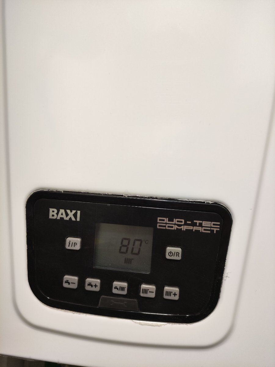

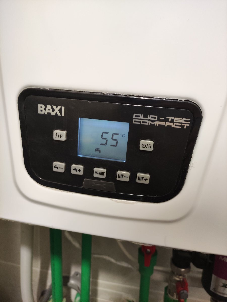

Από περιέργεια είπα να δω που είναι ρυθμισμένος ο λέβητας μου για θέρμανση και είναι στο 80 και ΖΝΧ στο 55.
Παρατήρησα τι κάνει όταν ανάβει. Παίρνει κάθε μισή ώρα περίπου τη μέρα (κάθε 20' τη νύχτα) και για περίπου 1-2 λεπτά ως που δείχνει 55-56 η ένδειξη στον λέβητα. Μετά σβήνει επειδή πιάνει θερμοκρασία.
Το 80 ψηλά δεν είναι; δεν μου τον ρύθμισε ο υδραυλικός ίσως...αλλά και με αυτόν τον καιρό δεν ανεβαίνει πάνω από 56 στην πράξη.
Θα δοκιμάσω να τον κατεβάσω στο 55 αύριο.
 Κάτω από 60, 50-55 μια χαρά θα είσαι, και τα ζνχ 45 και πολύ ειναι. Αρκεί να είναι και μονωμένες οι σωλήνες και να μην είναι εκτεθειμένος ο λέβητας
8 ώρες πριν, go2jimmys1 είπε
Εχτές😁

56 λεπτά πριν, giannnis122 είπε
Εχτές😁
Το έκανα. Ο λέβητας είναι μέσα. 👍
