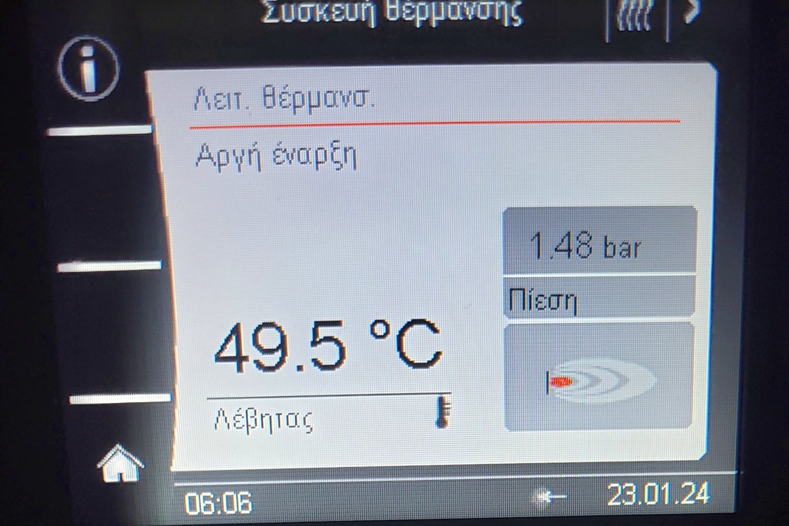

Τις προηγούμενες ημέρες στις 6 το πρωί εξωτερική κοντά στους μηδέν βαθμούς,έναρξη προσαγωγής στους 50 και όταν ξεκίνησε πήγε ακόμη ποιο κάτω η προσαγωγή,εσωτερική θερμοκρασία 23
Γενικά όπως έχω ξαναγράψει η προσαγωγή πάντα είναι χαμηλά όπως η ισχύς του λέβητα και οι στροφές του κυκολοφοριτη περίπου στο 45%
