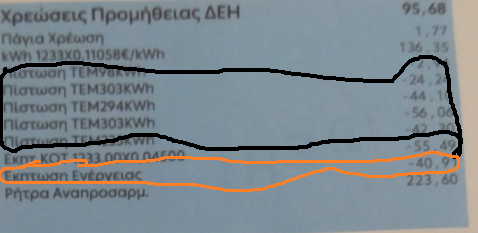

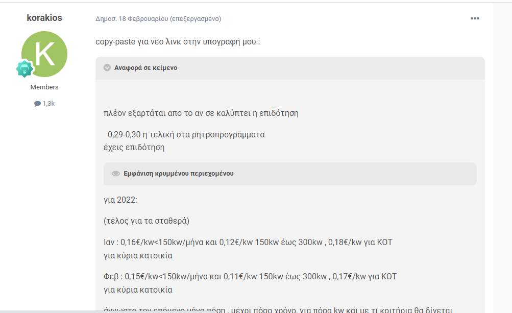

Korakios το screenshot δειχνει τι βλεπω στο συνδεσμο που με ειχες παραπεμψει .Επισυναψα επισης το λογαριασμο του πατερα (εκκαθαριστικο του τελευταιου 4μηνου ) Ειναι στο Γ1 με κοινωνικο τιμολογιο
αυτό είναι το σωστό
άρα βλέπεις επιδοτήσεις και αν καλύπτουν ανα μήνα (θα κάνεις αναγωγή να δεις πόσο καις ανα μήνα) και θα τις αφαιρέσεις απο το 0,30 που κάνει πλέον το Γ1
εύκολο είναι , γράφω και ξεχωριστά για ΚΟΤ
απλά ξαναλέω οτι απο σήμερα ξεκίνησε ράλι και δεν ξέρω απο εβδομάδα αν το Γ1 (και τα άλλα ρητροπρογράμματα) θα είναι στα 0,30 ή αρκετά παραπάνω
