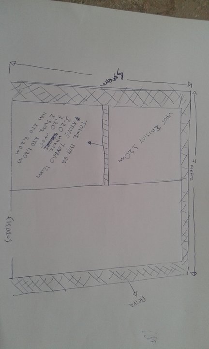

Στο σχέδιο βλέπω ο τοίχος από τούβλο που θες να κάνεις είναι εσωτερικός.
Φτιάξτον με γυψοσανιδα
Οδηγίες υπάρχουν στο νετ βάλε κ πλάκες πετροβαμαβακα ενδιάμεσα για μονωση και θα τελειώσεις γρήγορα κ κυρίως ακίνδυνα....
