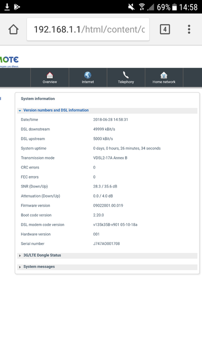

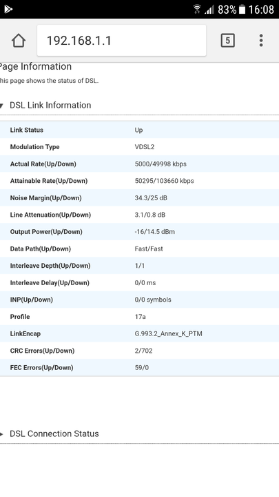

Εκανα και γω την αλλαγη απο 2i σε plus.
Πριν και μετα
Τι διάολο, μέσα στην καμπίνα ζεις αδερφέ; :P

Στις 29/6/2018 στις 10:35 ΠΜ, rafa1919 είπε
χαχα απλα το kv ειναι κατω απ το σπιτι μου! γι αυτο εχω μηδενικη εξασθενιση!!!
Μόλις τώρα, heavyrain είπε
Ρε αρχιτυχεράκια, αν ποτέ αλλάξεις σπίτι στείλε τη διεύθυνση και το τηλέφωνο του ιδιοκτήτη να το νοικιάσω! :P
Σε ζηλεύω!

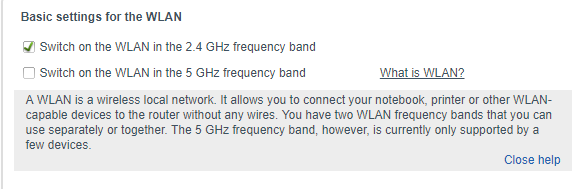

On 11/07/2018 at 21:51, Antonis210 said:
με βαση αυτο που γραφει πρεπει να παιζουν και τα δυο μαζι.και εν ετος 2018 σε 35b router να μην γινεται θα ειναι απλα εξωφρενικο.μηπως δεν ειναι το plus και ειναι το w724v γιατι αυτο μπορουσε να παιξει μονο σε ενα band απο τα 2.δεν υποστηριζει και τα 2 ταυτοχρονα
On 29/06/2018 at 12:27, JeSter_D said:
To δίνει δωρεάν σε συνδέσεις 50/100/200 και με χρεώση 1.40 το μήνα για τις συνδέσεις 24/30
δηλαδη ο πελατης που ειναι 24 ή 30 δεν θελει dual band:P
