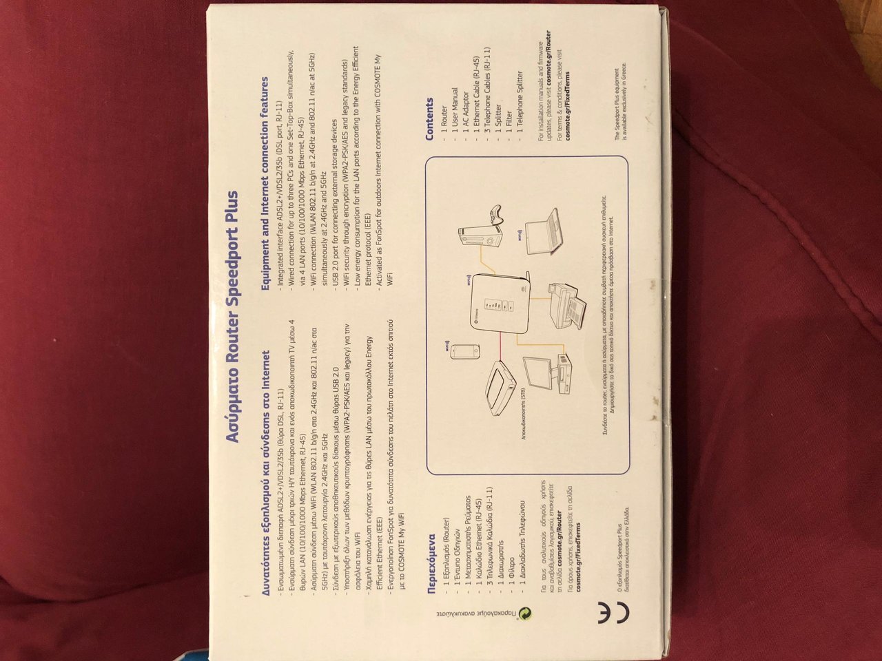

Ρε φιλε  τελικα... εχω το Speedport W 724V οποτε ακυρο.. λογικα θα τους το γυρισω πισω... γιατι μου λεγανε οτι ηταν το plus... οταν το αλλαξω θα ενημερωσω!
Με συγχωρείς που δεν απάντησα, αλλά αυτές τις μέρες απειχα για λίγο από τον πολιτισμό 😊
Να έχεις υπόψη σου ότι τι plus στο πίσω μέρος του κουτιού, πάνω πάνω, γράφει Ασύρματο router speedport Plus, οπότε ξεχωρίζει αμέσως, δε θα μπερδευτείς με κώδικες ονομασίες κτλ.
