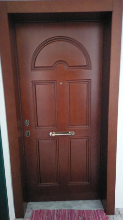

Gmario Δημοσ. 8 Νοεμβρίου 2018 Δημοσ. 8 Νοεμβρίου 2018 (επεξεργασμένο) Ναι προς το παρόν ενοικίαση και στο μέλλον ίσως airbnb γιατί είναι δίπλα σε στάση μετρό. Επεξ/σία 8 Νοεμβρίου 2018 από Gmario 1
mclein Δημοσ. 8 Νοεμβρίου 2018 Δημοσ. 8 Νοεμβρίου 2018 17 λεπτά πριν, Gmario είπε Ναι προς το παρόν ενοικίαση και στο μέλλον ίσως airbnb γιατί είναι δίπλα σε στάση μετρό. ε, βαλε μια πορτα των 600€ απο ΚΕΤΕ πχ και τελειωσε το θεμα. αφου θα το παιξεις ετσι το εργο, βαλε κ ηλεκτρικο κυπρι ή ηλεκτρικη κλειδαρια + ετοιμο πληκτρολογιο εξωτερικα.
Gmario Δημοσ. 8 Νοεμβρίου 2018 Δημοσ. 8 Νοεμβρίου 2018 4 λεπτά πριν, mclein είπε ε, βαλε μια πορτα των 600€ απο ΚΕΤΕ πχ και τελειωσε το θεμα. αφου θα το παιξεις ετσι το εργο, βαλε κ ηλεκτρικο κυπρι ή ηλεκτρικη κλειδαρια + ετοιμο πληκτρολογιο εξωτερικα. Οκ Θα μιλήσω με ΚΕΤΕ λοιπόν. Τι είναι το ηλεκτρικό κυπρι; Αν βάλω ηλεκτρική κλειδαριά βάζω και κάποια μηχανική μαζί; Η ηλεκτρική κλειδαριά παρέχει καλά επίπεδα ασφαλείας; Είναι αξιόπιστη σαν κατασκευή ή κάθε λίγο κ λιγάκι θα με καλεί ο ενοικιαστης για βλάβη; Ευχαριστώ πολύ
mclein Δημοσ. 8 Νοεμβρίου 2018 Δημοσ. 8 Νοεμβρίου 2018 3 λεπτά πριν, Gmario είπε Οκ Θα μιλήσω με ΚΕΤΕ λοιπόν. Τι είναι το ηλεκτρικό κυπρι; Αν βάλω ηλεκτρική κλειδαριά βάζω και κάποια μηχανική μαζί; Η ηλεκτρική κλειδαριά παρέχει καλά επίπεδα ασφαλείας; Είναι αξιόπιστη σαν κατασκευή ή κάθε λίγο κ λιγάκι θα με καλεί ο ενοικιαστης για βλάβη; Ευχαριστώ πολύ ηλεκτρικο κυπρι + κλασικη κλειδαρια ή ηλεκτρικη κλειδαρια. αν θες, μπορεις να βαλεις σκετο ηλεκτροπυρο αφου ειναι σε νεα κατασκευη. οπως επισης, αν φτανεις 1500€ - μπορεις να παρεις αυτοματο κλειδωμα + πληκτρολογιο + κουμπι & να μη δινεις καν κλειδια. αφου θα μενει καποιος αλλος μεσα, τα επιπεδα ασφαλειας για ποιο λογο να σε ενδιαφερουν αφου ο ενοικιαστεις θα κανει τα δικα του στην πορτα ; αξιοπιστια = 70%.

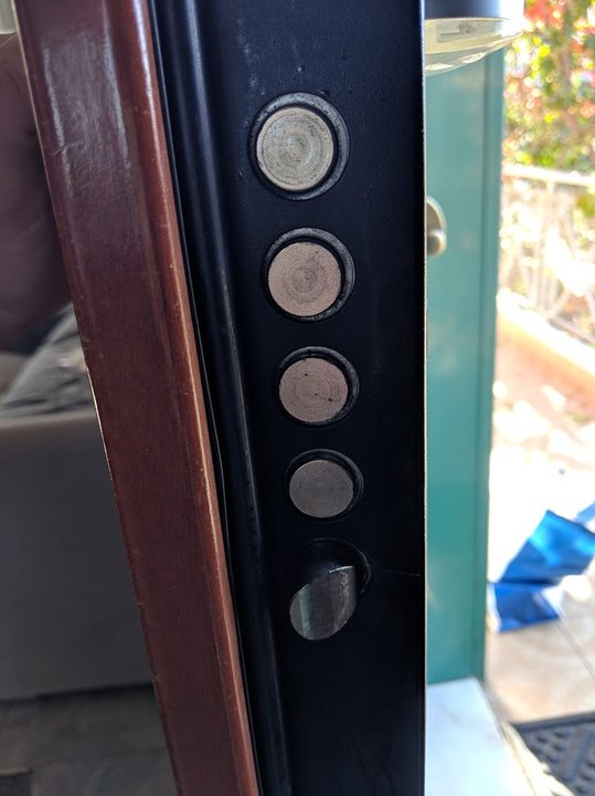

karaLRS Δημοσ. 10 Νοεμβρίου 2018 Δημοσ. 10 Νοεμβρίου 2018 Καλημέρα! τις τελευταίες μέρες έχω κάποια δυσκολία στο κλείδωμα της πόρτας. γυρίζει μια φορά αλλά μέχρι εκεί. για να γυρίσει δεύτερη φορά θέλει πολύ δύναμη και κούνημα του κλειδιού. μου το κάνει σε όλα τα κλειδιά. 1)Παίρνει κάποιο καθαρισμό ο αφαλός; αν βγάλω τις σταυρωτές βίδες βγαίνει ο αφαλός; 2)Μπορώ να βάλω μια κλειδαριά σαν την xiaomi vima https://www.gearbest.com/access-control/pp_1488865.html ; 3)Σε περίπτωση αρνητικής απάντησης στα 2 πρώτα ερωτήματα τι χρειάζομαι για επισκευή της κλειδαριάς; ευχαριστώ
mclein Δημοσ. 10 Νοεμβρίου 2018 Δημοσ. 10 Νοεμβρίου 2018 2 ώρες πριν, karaLRS είπε Καλημέρα! τις τελευταίες μέρες έχω κάποια δυσκολία στο κλείδωμα της πόρτας. γυρίζει μια φορά αλλά μέχρι εκεί. για να γυρίσει δεύτερη φορά θέλει πολύ δύναμη και κούνημα του κλειδιού. μου το κάνει σε όλα τα κλειδιά. 1)Παίρνει κάποιο καθαρισμό ο αφαλός; αν βγάλω τις σταυρωτές βίδες βγαίνει ο αφαλός; 2)Μπορώ να βάλω μια κλειδαριά σαν την xiaomi vima https://www.gearbest.com/access-control/pp_1488865.html ; 3)Σε περίπτωση αρνητικής απάντησης στα 2 πρώτα ερωτήματα τι χρειάζομαι για επισκευή της κλειδαριάς; ευχαριστώ α) η δυσκολια υπαρχει με κλειστη & ανοιχτη την πορτα ; β) οχι, δεν καθαριζει & αν βαλεις wd40 καποια στιγμη θα κολλησει. μπορεις να αλλαξεις το συνδιασμο ξεβιδωνοντας τις βιδες & να βαλεις εναν νεο. το θεμα ειναι οτι δεν ειναι σιγουρο οτι φταιει ο συνδιασμος, τα κλειδιά ή η βαση της κλειδαριάς. γ) για την ξιαομι δεν ξερω. δ) δεν επισκευαζονται οι κλειδαριες.
karaLRS Δημοσ. 10 Νοεμβρίου 2018 Δημοσ. 10 Νοεμβρίου 2018 11 λεπτά πριν, mclein είπε α) η δυσκολια υπαρχει με κλειστη & ανοιχτη την πορτα ; β) οχι, δεν καθαριζει & αν βαλεις wd40 καποια στιγμη θα κολλησει. μπορεις να αλλαξεις το συνδιασμο ξεβιδωνοντας τις βιδες & να βαλεις εναν νεο. το θεμα ειναι οτι δεν ειναι σιγουρο οτι φταιει ο συνδιασμος, τα κλειδιά ή η βαση της κλειδαριάς. γ) για την ξιαομι δεν ξερω. δ) δεν επισκευαζονται οι κλειδαριες. Ευχαριστώ για την απάντηση. Η δυσκολία είναι και με ανοικτή και κλειστή την πόρτα. Βασικά λέγοντας για επισκευή κλειδαριάς εννοούσα αλλαγής της.
mclein Δημοσ. 10 Νοεμβρίου 2018 Δημοσ. 10 Νοεμβρίου 2018 3 λεπτά πριν, karaLRS είπε Ευχαριστώ για την απάντηση. Η δυσκολία είναι και με ανοικτή και κλειστή την πόρτα. Βασικά λέγοντας για επισκευή κλειδαριάς εννοούσα αλλαγής της. γνωμη μου, ειδικα αν εισαι πατρα, παρε μια omega plus και εισαι τζετ για αλλα 10 χρονια. 1
