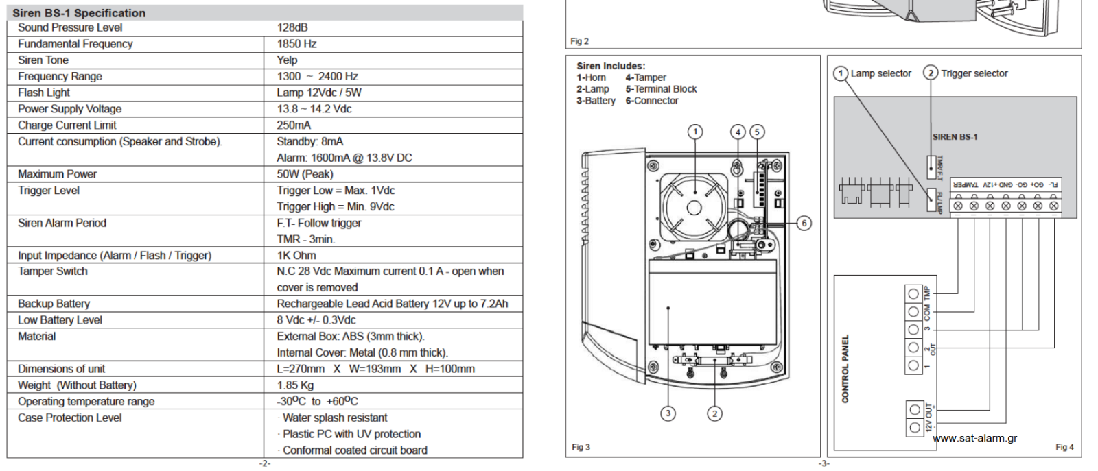

Ο συναγερμός (όπως και καθε συναγερμός) έχει τις εξής ιδιότητες:
1) Σε περίπτωση ενεργοποίησης από κάποιον αισθητήρα ξεκινάει και χτυπάει η εξ/εσ σειρηνα και ξεκινάει η επικοινωνία με τον εξω κόσμο (οποία και αν ειναι αυτη, ΚΛΣ, τηλεφωνητής κτλπ). Ο πινάκας εχει ρυθμιστεί σε Χ χρόνο (συνήθως ειναι 3 με 5 λεπτα) να σταματήσει την σειρήνα και να παραμείνει οπλισμένος και σε κατάσταση αναμονής και πάλι. Όποτε δεν χτυπάει η σειρήνα forever εκτός αν υπάρξει νεο συμβαν απο τον ιδιο η άλλο αισθητήρα ο κύκλος αυτός ξανα-ξεκιναει.
2) Οι περισσότερες εξ. σειρηνες της αγορας εχουν jumper που ορίζεις τον χρόνο που θα χτυπάνε, αν αυτο εχει ενεργοποιηθεί πχ στα 5 λεπτά η εξ. σειρήνα σταματάει να χτυπαει ανεξαρτήτως τι εντολη θα στειλει ο πινάκας για την ενεργοποίηση της, *λειτουργιά follow trigger η οχι.
3) Αυτόματη απομόνωση ζώνης(ων), μετα απο ΧΧ ενεργοποιήσεις.
Ας πάρουμε ενα πιθανό σεναριο:
Λείπεις απο το σπιτι  και χτυπαει ο συναγερμος. Ξεκιναει λοιπον ο κύκλος των 3-5 λεπτων της ενεργοποίησης των σειρήνων. Εχει χαλασει ενα ρανταρ και δινει ψευδη συναγερμό. Το ρανταρ ενεργοποιεί και παλι τον συναγερμό και ο νεος κύκλος ξανα-ξεκιναει
Τι γίνεται εδω:
Οι περισσότεροι συναγερμοι της αγορας εχουν μια λειτουργία που ονομάζεται αυτόματη απομόνωση ζωνών. Πως λειτουργεί αυτο:
Αν μια ίδια ζωνη (* η μια ομαδα απο ζώνες) δώσει πχ 3 φόρες συναγερμό στον ίδιο κυκλο όπλισης τοτε ο συναγερμός την 4η φορα αυτόματα θα την κανει by-pass αυτη την ζωνη(ες) και θα κρατήσει ομως τις υπόλοιπες ενεργές για ενα νεο συμβαν.
Οποτε οπως και να εχει με τον εναν η με τον αλλο τρόπο δεν θα χτυπάει η σειρήνα forever οποτε δεν χρειαζεται να αγχώνεσαι.
Ο κυκλος αυτος μιδενιζεται απο την αρχη καθε φορα που αφοπλιζεις τον πινακα και θα ξεκινησει παλι απο την νεα οπλιση.
Αν εχει μπει όντως κλέφτης τοτε αυτος θα κινείτε μεσα στον χώρο και θα τον "πιάνουν" και οι υπόλοιποι αισθητήρες. Οποτε εκει θα καταλαβεις οτι κατι σοβαρο παιζει.
Επισης απο το ΚΛΣ βλεπουν ακριβως ποια ζωνη και ποτε ενεργοποίησε τον συναγερμό, οποτε απο εκει μπορεις να καταλάβεις αν ειναι πραγματικο η οχι συμβάν γιατι θα εχεις ενεργοποίηση 2 και περισσοτέρων ζωνών..
Μιλα με τον εγ/τη σου και ρώτησε τον αν εχει ενεργοποιήσει την λειτουργία αυτη (αυτόματη απομόνωση ζωνών ονομάζεται). Δεν γνωριζω αν ο runner εχει αυτη την λειτουργεια, πιθανον να την εχει, δεν ειχα ασχοληθεί με αυτον τον πινακα. Σε κεντρα bosch και PARADOX πάντως υπάρχει και την ενεργοποιούσα.
Εγω παντα την ενεργοποιούσα στις 3 φόρες για κάθε ζωνη = 4η φορα θα εχει γινει bypass της ζωνης αυτοματα. Μπορει να ρυθμιστεί στις ποσες φορες. Πχ σε εξ ρανταρ μπορει να μπει στις 2 φόρες.
Οτι αφορα την εξ. σειρήνα. Σε χώρους που βρίσκονται σε περιοχές στον ιστο της πολης (πυκνοκατοικημένες) ο χρονος που θα χτυπάει πρέπει να ειναι 3 λεπτά και λιγοτερος, πχ εγω το οριζα στα 2 ακόμα και στο 1 λεπτο. Σε χώρους που ειναι ποιο απόμεροι ο χρόνος αυτος μπορεί να ειναι 5 λεπτα.
Οταν ακους να χτυπάνε σειρηνες forever αυτες ειναι απο διακοπή ρεύματος οπου η μπαταριά του κέντρου δεν μπορει πλεον να κρατήσει τον πινακα σε λειτουργεια (γιατι η μπαταριά επρεπε να εχει αλλαχθει αλλα δεν εχει), οποτε η εξ. σειρήνα "χανει" της τροφοδοσία της απο τον πινάκα, και το "βλεπει" σαν παραβίαση και χτυπάει οσο κρατάει η μπαταριά της, (που συνήθως αυτη ειναι σε ποιο καλη κατασταση απο την μπαταρια του πινάκα). Και παλι ομως αν εχει οριστεί στα 5 λεπτα απο την πλακετα της σειρήνας να σταματήσει, η σειρήνα θα σταματήσει με την ληξη του χρόνου αυτου.
Δες την φωτο απο μια διαδεδομένη σειρήνα της αγοράς την Bs-1 που βγαίνει και σε κλώνους απο πολλες κινεζο-εταιριες.
Siren alarm period, οπου FT, ακολουθει τον πινακα, και TMR στα 3 λεπτα θα σταματήσει ανεξαρτήτως τι εντολή θα πάρει ή θα συνεχίσει να παίρνει από τον πινακα.

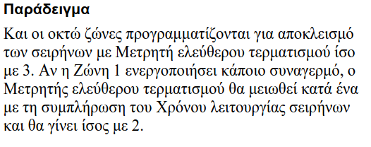

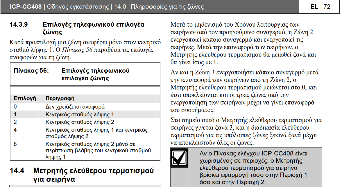

Παρακάτω στην επομενη φωτο, απο το manual της εγ/σης πως λειτουργει η απωμονωση ζωνων σε εναν πινακα της Bosch. (παραδειγμα).
Ελπίζω να σου έλυσα τις απορίες.
