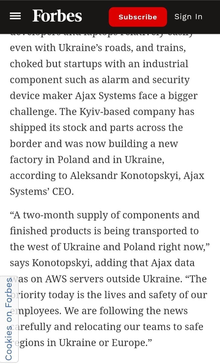

και τέλος κάτι άλλο επειδή είναι ουκρανικό. δεν με ενδιαφέρει μέσω push notification να γινεται ειδοποιηση....οποτε δεν θα με επηρεασει κατι εαν πχ εχουν θεματα οι σερβερ του κτλ. ωστοσο υπαρχει η περιπτωση να κατεβει η  εφαρμογη απο το playstore και στην ουσια να γινει αχρηστο;

Τώρα για τους σερβερ και την εφαρμογή, μέχρι τώρα δεν έχω διαπιστώσει κάποιο πρόβλημα. Βέβαια δεν ξέρουμε πως θα εξελιχθεί η κατάσταση... Πιστεύω πάντως να μην υπάρχει θέμα με τους σερβερ γιατί πολύ απλά μπορεί να είναι σε άλλη χώρα και η εφαρμογή είναι Ουκρανικη οπότε δεν θα αποκλειστεί όπως τις ρωσικές (φαντάζομαι)...
