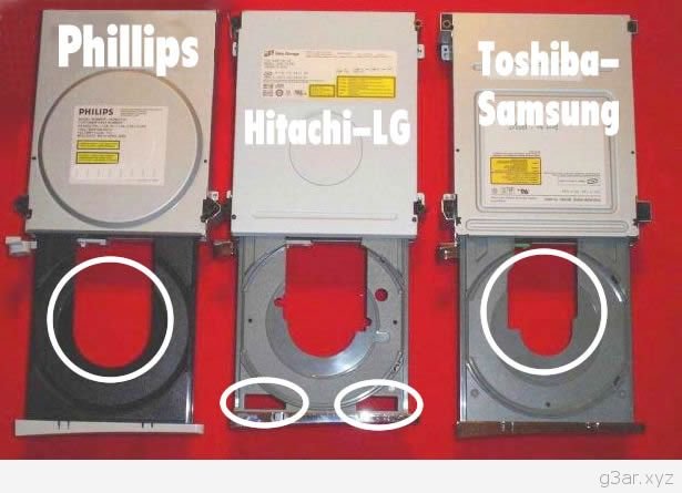

Ισχυει η εικονα.Αρα εχεις το πρωτο fat μοντελο xbox 360 χωρις hdmi υποδοχη πισω. Σωστα?
υπαρχει περιπτωση το μοντελο σου να μην γινεται rgh.Μονο φλασαρισμα μπορεις να του κανεις.
