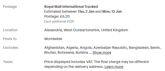

Witcher1st Δημοσ. 20 Δεκεμβρίου 2024 Δημοσ. 20 Δεκεμβρίου 2024 Μια ερωτηση επειδη εχω να αγορασω απο αγγλια 5+ χρονια. Στο παραπανω, πληρωνω τελωνειο; Η τιμη του προϊοντος ειναι στα 10 ευρω, και με τα μεταφορικα παει στα 16. Ειναι απο ebay.uk. Γενικοτερα τι ακριβως παιζει με αγγλια και τελωνειο; Υπαρχει καπου συγκεντρωμενο το υλικο για να διαβασω;
sakisgri Δημοσ. 21 Δεκεμβρίου 2024 Δημοσ. 21 Δεκεμβρίου 2024 9 ώρες πριν, Witcher1st είπε Μια ερωτηση επειδη εχω να αγορασω απο αγγλια 5+ χρονια. Στο παραπανω, πληρωνω τελωνειο; Η τιμη του προϊοντος ειναι στα 10 ευρω, και με τα μεταφορικα παει στα 16. Ειναι απο ebay.uk. Γενικοτερα τι ακριβως παιζει με αγγλια και τελωνειο; Υπαρχει καπου συγκεντρωμενο το υλικο για να διαβασω; Αν στο checkout δεις import charges η Duties, σίγουρα δεν πληρώνεις κάτι παραπάνω. Και να σε χρεώσουν τα παίρνεις πίσω από το ebay. Αν δεν έχει τοτε παίζει αν έκανε την διαδικασία με το IOSS σωστά ο πωλητής αν το έκανε πάλι δεν πληρώνεις τπτ. Αν δεν το έκανε ανάλογα τι ακριβώς δεν έκανε θα εχεις μια (μάλλον) μικρή χρέωση. Αυτά επειδή βλέπω Royal Mail και θα έρθει με τα ΕΛΤΑ. Αν θες διάβασε η ρώτα και στο θέμα για το ebay εδώ https://www.insomnia.gr/forums/topic/191319-οδηγός-αγορών-για-ebay-2/page/737/ 1
