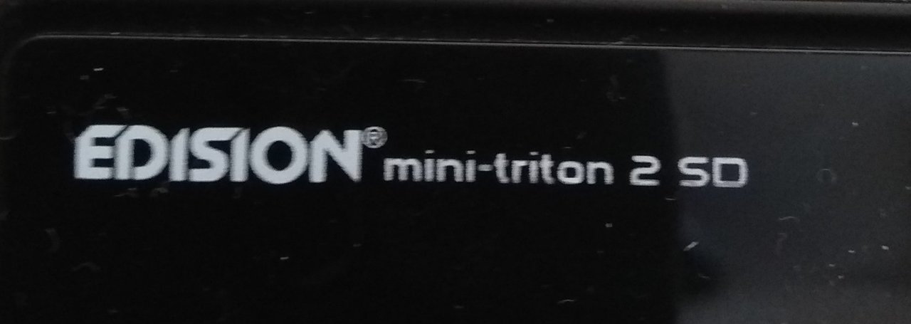

mylo Δημοσ. 13 Αυγούστου 2018 Δημοσ. 13 Αυγούστου 2018 Έχω τον συγκεκριμένο και ο ήχος ακούγεται πολύ χαμηλά αλλά κάνει και ένα βουητό λες και ταξιδεύεις κατάστρωμα. Τι να τσεκάρω πριν το σπάσω;

CheOnWeb Δημοσ. 14 Αυγούστου 2018 Δημοσ. 14 Αυγούστου 2018 8 minutes ago, Joshua21 said: Έχει: https://www.edision.gr/el/detail/mini-triton-2-hd Στη εικόνα που παρέθεσε ο TS, λέει “SD”. 1
Joshua21 Δημοσ. 14 Αυγούστου 2018 Δημοσ. 14 Αυγούστου 2018 1 λεπτό πριν, CheOnWeb είπε Στη εικόνα που παρέθεσε ο TS, λέει “SD”. My bad, όντως ο SD δεν έχει hdmi https://www.edision.gr/el/detail/mini-triton-2-sd 1
