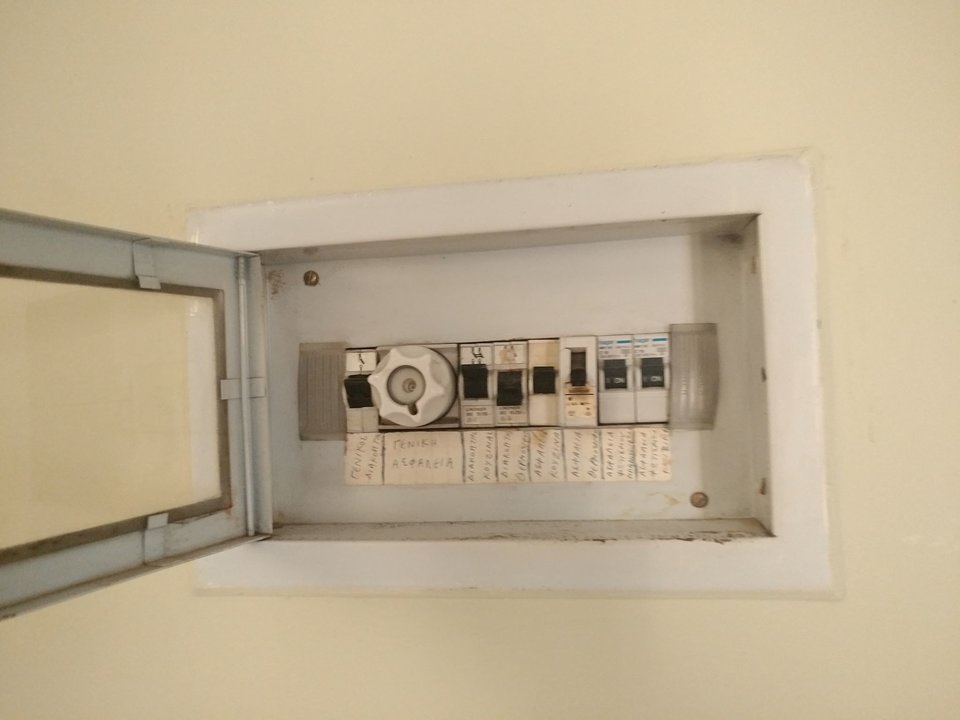

Επαναφέρω το θέμα (αφού ευχαριστήσω τον @kokoviosR για την ωραία του απάντηση, σύμφωνα με αυτή θα κινηθώ στο ένα σπίτι) καθώς στο "μικρό" πίνακα προέκυψε θέμα.
Ηλεκτρολόγος που τον είδε, ισχυρίζεται ότι δεν υπάρχει χώρος για να μπει το ρελέ και ζητάει ένα 50ρι περίπου (+40 για το ρελέ = 90 ) για να τραβήξει άλλη γραμμή και να βάλει ένα "μίνι" πινακάκι από δίπλα με το ρελέ μόνο μέσα. Αξίζει αισθητικά και οικονομικά να γίνει αυτό το πράγμα; Είναι υποχρεωτικό βάσει του ελεύθερου χώρου; Παραθέτω και φωτογραφία.
Ειδικά σε αυτή την περίπτωση, έχω προσφορά από τον ίδιο ηλεκτρολόγο για 180 ευρώ αλλαγή πίνακα με hager και ρελέ. Οπότε αν δε μπαίνει με τίποτα στον πίνακα ρελέ, συμφέρει να δώσω 90 ευρώ ακόμη και να αλλάξω ολοκληρωτικά τον πίνακα με καινούριο, ασφαλέστερο και αισθητικότερο.

ρελέ διαφυγης χωραει,
εκτός αν έχει κάποιο ραγοϋλικό πίσω από τα καπάκια που δε φαίνεται από μπροστά
Επεξ/σία από KoreanW
Γεια σου... Αν ανοιξεις τα καπακια θα φανει αν μπαινει ρελε... Εδω δεν φαινεται κατι... Αφαιρεσε τα.. Και θα δεις...
Tα 2 πλαστικά γκρι λέτε, έτσι;
Θα το κάνω αύριο και θα ενημερώσω. :)
Οταν τα ανοιξεις αυτα θα φανει αν μπαινει ρελες.. Αλλα αφου το ειδε και ηλεκτρολογος ειπες... Και σου προτεινε να μπει νεος πινακας.. Κατι θα ειδε...
Πιθανον να χωραει οριακα ενα ρελε εδω με στριμωγμα ή και με αλλαγη του τυπου της ασφαλειας τηξεως(neozed), αλλα προσωπικα θα αλλαζα πινακα και θα του ζηταγα ο νεος να ειναι μεγαλυτερων διαστασεων(σκαψιμο).Εξτρα πινακακι κλπ δεν ειναι σοβαρα πραγματα απο καθε αποψη. Ή νεο πινακα μεγαλυτερων διαστασεων (προτεινεται) ή στριμωγμα στο ιδιο πινακακι,αλλα δε με εμπνεει η κατασταση των υλικων και ο μικρος χωρος (θερμοκρασιες).
Συμφωνώ με τον κοκοβιοςΡ, Νομίζω κι εγώ ότι ο μεγαλύτερος πινάκας είναι η καλύτερη λύση.
Στις 7/10/2018 στις 12:55 ΠΜ, qwertyuiop2 είπε
Αν και ο πίνακας φαίνεται οτι έχει κενά αριστερά και δεξιά, πιθανόν απο μέσα η ράγα DIN δέν εκτείνεται ως εκεί, το έχω δεί αυτό σε παλιότερους πίνακες. Γι αυτό ίσως ο ηλεκτρολόγος λέει οτι δέν υπάρχει χώρος.
Πιστεύω όμως οτι η τοποθέτηση έξτρα πίνακα είναι αχρείαστη. Όπως σωστά ειπώθηκε, μπορεί να δημιουργηθεί επιπλέον χώρος ενός στοιχείου αλλάζοντας την τηκόμενη ασφάλεια με μικρότερη τύπου NEOZED.
Επίσης, αν ακόμα δέν υπάρχει χώρος, μπορεί κάποιο απο τα ραγουλικά να βιδωθεί στην πλάτη του πίνακα αντί να μπεί στη ράγα. Το βλέπω πολύ πιο απλό απο το να γίνονται μερεμέτια για νέο πίνακα.
Αυτή η αλλαγή υποθέτω θα έχει μικρότερο κόστος από τα νέα σκαψίματα, έτσι; Αν είναι να τον φέρω να προσπαθήσει και να μου πει μετά "σοζ φίλε, και σκάψιμο με 60 και 40 για την επίσκεψη", ας το πάω απευθείας για αλλο πίνακα. 😛
Αυτό που προτείνει ο @nvel με τοποθέτηση RCBO (ρελέ με ενσωματωμένη ασφάλεια) στη θέση της τηκόμενης ασφάλειας είναι ακόμα καλύτερο, γιατι χρειάζεται μόνο μία μικρή αναδιανομή των καλωδίων μέσα στον πίνακα.
Γενικά εναλλακτικές για να γλιτώσετε το δεύτερο πίνακα υπάρχουν πολλές.
8 λεπτά πριν, Fubar.gr είπε
Ως άσχετος με τα ηλεκτρολογικά, δε βρίσκω κάποιο RCBO με απλή αναζήτηση σε google και skroutz. Μπορείτε να με βοηθήσετε, ώστε να το προτείνω στον ηλεκτρολόγο μου;
Αυτό εδώ πχ βρίσκω μόνο, αλλά δεν είναι τύπου Α σαν το legrand που έχω γράψει στην αρχή του θέματος.
