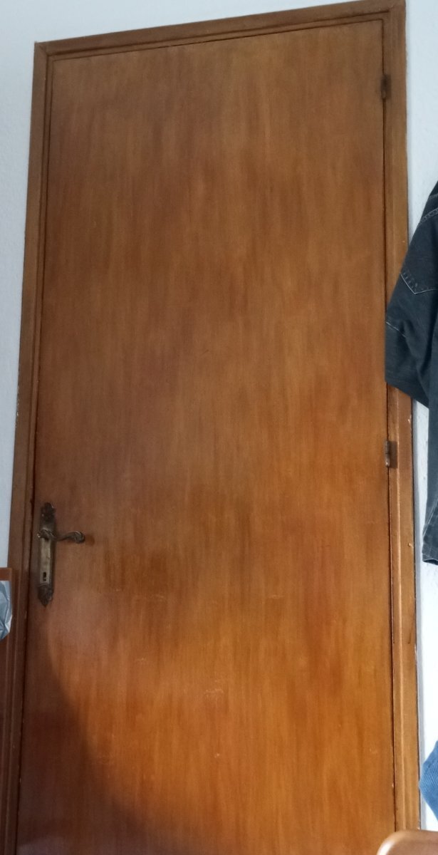

papresa Δημοσ. 1 Δεκεμβρίου 2023 Δημοσ. 1 Δεκεμβρίου 2023 Καλησπέρα, καλό μήνα και καλά Χριστούγεννα σε όλους*. Έχουμε κάτι εσωτερικές πόρτες (φώτο) οι οποίες είναι παλιές, φαγώθηκε η μητέρα μου να τις αλλάξουμε. Είμασταν στο τσακ. Μέχρι που το είπε σε μία φίλη της και της λέει με ένα βάψιμο και αλλαγή πόμολων, θα γίνουν καινούργιες. Γερές πόρτες είναι. Δεν μπορώ να πω ότι είναι κακή ιδέα, προσωπικά ήμουν αντίθετος, μασίφ ξύλο είναι, που να βρεις τώρα τέτοιες και κυρίως πόσο... Αλλά εγώ θα προτιμούσα και μία αλλαγή χρώματος, κάπως πιο της εποχής (κλασικό μεν, μοντέρνο δε). Επειδή όμως εγώ είμαι σκράπας στα τεχνικά θέματα, γίνεται αλλαγή χρώματος και τι υλικά προτείνεται; Αν υπάρχουν γνώστες... * Να λέτε καλά Χριστούγεννα και όχι καλές γιορτές. Να ακούγεται ο Χριστός μας, που τόσο Τον πολεμούν... 2 1
Doubt Δημοσ. 1 Δεκεμβρίου 2023 Δημοσ. 1 Δεκεμβρίου 2023 2 ώρες πριν, papresa είπε Καλησπέρα, καλό μήνα και καλά Χριστούγεννα σε όλους*. Έχουμε κάτι εσωτερικές πόρτες (φώτο) οι οποίες είναι παλιές, φαγώθηκε η μητέρα μου να τις αλλάξουμε. Είμασταν στο τσακ. Μέχρι που το είπε σε μία φίλη της και της λέει με ένα βάψιμο και αλλαγή πόμολων, θα γίνουν καινούργιες. Γερές πόρτες είναι. Δεν μπορώ να πω ότι είναι κακή ιδέα, προσωπικά ήμουν αντίθετος, μασίφ ξύλο είναι, που να βρεις τώρα τέτοιες και κυρίως πόσο... Αλλά εγώ θα προτιμούσα και μία αλλαγή χρώματος, κάπως πιο της εποχής (κλασικό μεν, μοντέρνο δε). Επειδή όμως εγώ είμαι σκράπας στα τεχνικά θέματα, γίνεται αλλαγή χρώματος και τι υλικά προτείνεται; Αν υπάρχουν γνώστες... * Να λέτε καλά Χριστούγεννα και όχι καλές γιορτές. Να ακούγεται ο Χριστός μας, που τόσο Τον πολεμούν... Τρίψιμο με γυαλόχαρτο και ακρυλική ριπολίνη νερού πχ σε λευκό.
papresa Δημοσ. 1 Δεκεμβρίου 2023 Δημοσ. 1 Δεκεμβρίου 2023 27 λεπτά πριν, Doubt είπε Τρίψιμο με γυαλόχαρτο και ακρυλική ριπολίνη νερού πχ σε λευκό. Ριπολίνη τι είναι κάτι σαν την παλιά λαδομπογιά; Εμείς θέλουμε σε υφή ξύλου.
papoys1 Δημοσ. 1 Δεκεμβρίου 2023 Δημοσ. 1 Δεκεμβρίου 2023 (επεξεργασμένο) 4 ώρες πριν, papresa είπε Δεν μπορώ να πω ότι είναι κακή ιδέα, προσωπικά ήμουν αντίθετος, μασίφ ξύλο είναι, που να βρεις τώρα τέτοιες και κυρίως πόσο... Δεν είναι μασίφ ξύλο.Κόντρα πλακέ είναι μπρος πίσω και ενδιάμεσα βέργες ή στενές τάβλες ξύλου. Ετσι τις έφτιαχναν παλιά αλλα όπως το λες μια χαρά είναι. Γιατί σε απόχρωση ξύλου και όχι βαφή σε οποιοδήποτε χρώμα;;Για απόχρωση ξύλου μπορείς να πάρεις κάποιο βερνίκι νερού άχρωμο ή κάποιο σκουρόχρωμο σε απόχρωση ξύλου και να τις βάψεις αφού τριφτούν καλά με ένα γιαλόχαρτο 180-200. Γιατί όμως δεν τις βάφεις σε κάποια άλλη απόχρωση όπως είπε και ο Doubt .Το καλό με αυτές έχουν λεία επιφάνεια και είναι πολύ εύκολο να τις βάψεις.Θα αλλάξει εμφάνιση ο χώρος. Α και το καλό με αυτές είναι ότι είναι πολύ ελαφριές και δεν κρεμάνε. Επεξ/σία 1 Δεκεμβρίου 2023 από papoys1 1
Doubt Δημοσ. 1 Δεκεμβρίου 2023 Δημοσ. 1 Δεκεμβρίου 2023 1 ώρα πριν, papresa είπε Ριπολίνη τι είναι κάτι σαν την παλιά λαδομπογιά; Εμείς θέλουμε σε υφή ξύλου. Βερνίκι νερού σε πιο σκούρα απόχρωση τότε, αλλά πιστεύω με τη ριπολίνη θα γίνει καλύτερα η δουλειά. Λευκό γυαλιστερό που δεν κιτρινίζει με τα χρόνια. Εύκολο και στο βάψιμο, χωρίς διαλύτες, οσμές, τα εργαλεία καθαρίζουν εύκολα, δεν κολλάνε κλπ.
hp8 Δημοσ. 1 Δεκεμβρίου 2023 Δημοσ. 1 Δεκεμβρίου 2023 (επεξεργασμένο) 4 ώρες πριν, papresa είπε Αλλά εγώ θα προτιμούσα και μία αλλαγή χρώματος, κάπως πιο της εποχής (κλασικό μεν, μοντέρνο δε). έχω τις ίδιες στο χωριό και δεν σκέφτομαι να τις αλλάξω Θέλει πολύ δουλειά για να φύγει αυτό το χρώμα που έχει τώρα γιατί το λινέλαιο που έχουν περαστεί έχει ποτίσει το κόντρα πλακέ όπως είπε και ο papoys1 Αν δεν θέλεις να τις βάψεις με χρώματα νερού τριψτες λίγο και περασετες με ένα διάφανο βερνίκι για ανανέωση Αλλιώς φουλ τρίψιμο και μετά βερνίκι νερού στο χρώμα που θέλεις Μια άλλη λύση θα μπορούσε αφού τριφτούν καλά λίγο κάψιμο με φλόγιστρο να δώσεις χρώμα και πέρασμα με λάδι Πολυ φασαρία γενικότερα Επεξ/σία 1 Δεκεμβρίου 2023 από hp8 1

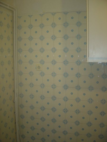

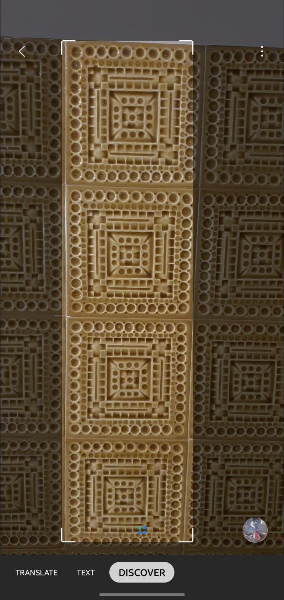

elkon87 Δημοσ. 3 Δεκεμβρίου 2023 Δημοσ. 3 Δεκεμβρίου 2023 Καλησπερα παιδια, θελω να ρωτησω κατι για μια παλια κουζίνα με αυτά τα πλακακια. Επειδη κοιταμε για κατι οικονομικο μπορει να βαφει αυτο το πλακακι και αν ναι πρεπει να βαλουμε στοκο να γεμίσουμε τα αναγλυφα;
Ukforthemoment Δημοσ. 3 Δεκεμβρίου 2023 Δημοσ. 3 Δεκεμβρίου 2023 29 λεπτά πριν, elkon87 είπε Καλησπερα παιδια, θελω να ρωτησω κατι για μια παλια κουζίνα με αυτά τα πλακακια. Επειδη κοιταμε για κατι οικονομικο μπορει να βαφει αυτο το πλακακι και αν ναι πρεπει να βαλουμε στοκο να γεμίσουμε τα αναγλυφα; Δεν θα τα κατέστρεφα έτσι.Θα έβαζα κάτι ,πχ γυψοσανίδα ,να τα καλύψω αλλά να αφαιρείται. 1

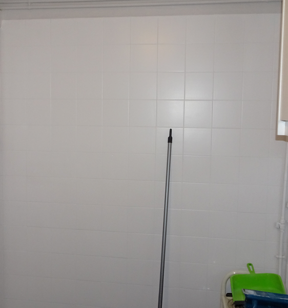

Petros Electron Δημοσ. 3 Δεκεμβρίου 2023 Δημοσ. 3 Δεκεμβρίου 2023 1 ώρα πριν, elkon87 είπε Καλησπερα παιδια, θελω να ρωτησω κατι για μια παλια κουζίνα με αυτά τα πλακακια. Επειδη κοιταμε για κατι οικονομικο μπορει να βαφει αυτο το πλακακι και αν ναι πρεπει να βαλουμε στοκο να γεμίσουμε τα αναγλυφα; Βάφεται, ναι με υγρό σμάλτο. Τα εχω βάψει εγω στην κουζίνα μου απο το 2017. Υπόψη οτι ειναι πολυ ακριβό το χρωμα και θες και εποξικο ειδικό αστάρι με διαλυτή το οποιο μυρίζει πολυ κατα την εφαρμογή, πρεπει να εχεις καλο αερισμο και μασκα επισης. Για το θεμα των κενών θελει τρίψιμο με σβουράκι να αγριέψει και μετά στοκάρισμα με στόκο ακριλικό. Ειναι μεγάλη φασαρία αλλα αν γινει σωστά θα εχεις πολυ καλο αποτέλεσμα. Εγω εβαψα δυσκολο πλακάκι πορσελάνης που ηταν πολυ λειο, βεβαια δεν ειχα τα αναγλυφα που εχεις εσυ. Ιδού το πριν και το μετα. Για μια μικρη κουζινα εδωσα κανενα 200αρι στα υλικα. Φυσικα πολυ φθηνοτερα απο το να αλλαζα πλακακια. 2 2
hp8 Δημοσ. 3 Δεκεμβρίου 2023 Δημοσ. 3 Δεκεμβρίου 2023 1 ώρα πριν, elkon87 είπε μπορει να βαφει αυτο το πλακακι και αν ναι πρεπει να βαλουμε στοκο να γεμίσουμε τα αναγλυφα; βάφεται και δεν θέλει στοκάρισμα Τα βαθουλώματα θα υπάρχουν και μετά εννοείται με το νέο χρώμα Δες youtube Θα πρότεινα να δεις και την παρακάτω λύση αν είναι για τοίχο Τα βάζεις και μόνος σου Δες youtube https://www.startpage.com/sp/search?segment=startpage.mint&q=3D+PVC+panel 1
