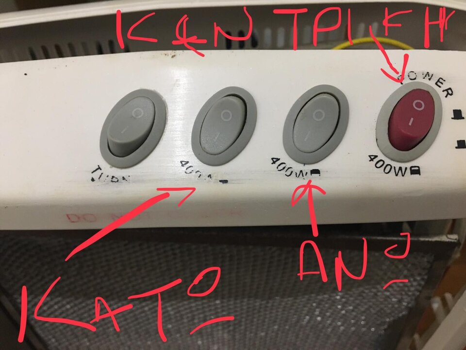

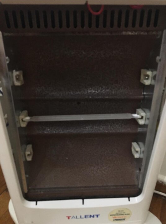

Επισκέπτης Δημοσ. 10 Σεπτεμβρίου 2019 Δημοσ. 10 Σεπτεμβρίου 2019 Καλησπέρα σας ! Μόλις χθες έπεσε στα χέρια μου μία σόμπα (τι τύπου ακριβώς δεν ξέρω ) και την επανέφερα μετά από λύσιμο σε κατάσταση εμφανίσιμη ! Ήταν από την αρχή λειτουργική απλά μου προκάλεσε μία περιέργεια η λειτουργία της σε κάποιο σημείο .. Ενώ έχει 3 διακόπτες - τύπου on / off - για κάθε ράβδο (διορθώστεμε στην ονομασία) , η σόμπα έχει αναμένη μόνο την μεσέα ! Στις άκρες παίρνω ρεύμα όταν οι διακόπτες είναι στο On άλλα οι ράβδοι δεν ανάβουν σαν "φως" . Μήπως γνωρίζει κάποιος αν έτσι είναι η λειτουργία της ή αν χρειάζονται αντικατάσταση ?? Ευχαριστώ εκ των προτέρων!
stelakis1914 Δημοσ. 10 Σεπτεμβρίου 2019 Δημοσ. 10 Σεπτεμβρίου 2019 Θέλουν αντικατάσταση οι λάμπες αλογόνου. Σε κατάστημα ηλεκτρολογικού υλικού αφού έχεις μετρήσει το μήκος τους.
Επισκέπτης Δημοσ. 11 Σεπτεμβρίου 2019 Δημοσ. 11 Σεπτεμβρίου 2019 (επεξεργασμένο) 12 ώρες πριν, stelakis1914 είπε Θέλουν αντικατάσταση οι λάμπες αλογόνου. Σε κατάστημα ηλεκτρολογικού υλικού αφού έχεις μετρήσει το μήκος τους. Ευχαριστώ πολύ @stelakis1914 ! Θα τις αφαιρέσω και θα τους τις δείξω κατευθείαν μιας και θα πάνε για ανακύκλωση οι παλιές.. Σε συνέχεια μιας και είπα να το κάνω σωστά το restoration , σε περίπτωση που θέλω να εξαφανίσω την σκουριά στο από μέσα μέρος , αν την λύσω και την βγάλω την λαμαρίνα αυτή , με ποιο τρόπο μπορώ να την κάνω κάπως γιαλιστερή ξανά ?? Τρίψιμο υλικά κλπ . Ευχαριστώ και πάλι ! Επεξ/σία 11 Σεπτεμβρίου 2019 από Ioannis.Konstantinop
