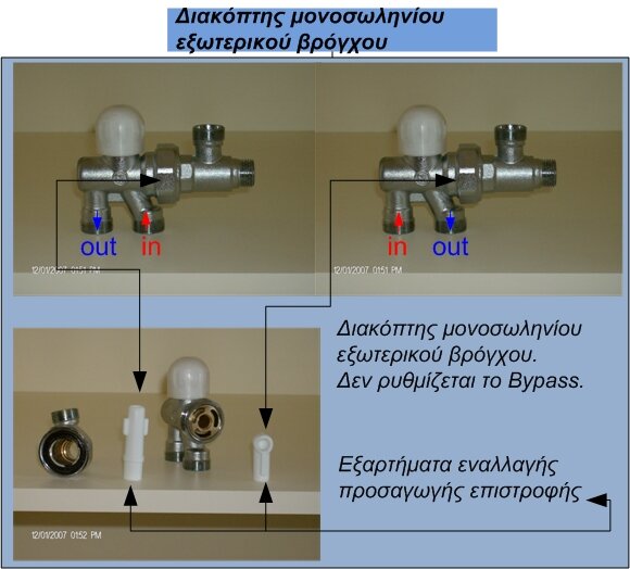

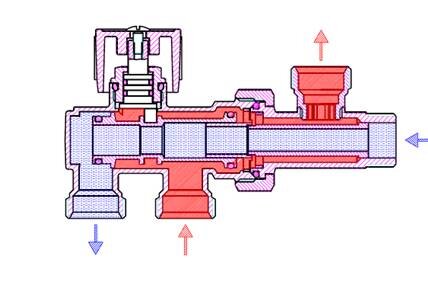

dtomgr Δημοσ. 7 Ιανουαρίου 2020 Δημοσ. 7 Ιανουαρίου 2020 Στις 5/1/2020 στις 9:50 ΠΜ, Crazygear είπε Δες την παρακάτω φωτογραφία για να καταλάβεις καλύτερα τι εννοώ Ο κάθε διακόπτης μπορεί να διαφέρει από κατασκευαστή σε κατασκευαστή αλλά η φιλοσοφία είναι η ίδια. Σε άλλους αλλάζεις το εξάρτημα σε άλλους το γυρνάς. Αν δεν κάνω λάθος το ζεστό νερό πρέπει να μπαίνει από το πάνω μέρος του πάνελ και να βγαίνει από κάτω. Φαντάζομαι ότι οι διακόπτες είναι τέρμα ανοιχτοί. Έστειλα μήνυμα στον κατασκευαστή και μου έστειλε το διάγραμμα ροής της βαλβίδας.... 5 σώματα είναι συνδεδεμένα ανάποδα .... δηλαδή εκεί που πάει το κρύο μου συνδέσανε το ζεστό και το αντίστοιχο από την άλλη μεριά .... Τι πιθανότητες με ανάποδα 5 από τα 7 καλοριφέρ να δουλεύει το σύστημα σωστα;;;;;;; (κάθε ένα είναι ανεξάρτητο και καταλήγουν τα ζεστά και το κρύο στο συλλέκτη σε ξεχωριστό σωλήνα ... φώτο πριν) 1
stelios18120 Δημοσ. 7 Ιανουαρίου 2020 Μέλος Δημοσ. 7 Ιανουαρίου 2020 (επεξεργασμένο) Αυτό που είχα πει δηλαδή έτσι; ✌️✌️✌️ (όταν είναι ανάποδα ο διακόπτης δεν δουλεύει το σώμα, κλασσικό λάθος στην τοποθέτηση κάποιου που δεν δώσει βάση όταν βάλει τον διακόπτη η δεν γνωρίζει και πάει να τα κάνει μόνος του 😋 😁) Επεξ/σία 7 Ιανουαρίου 2020 από stelios18120
ParhsG Δημοσ. 7 Ιανουαρίου 2020 Δημοσ. 7 Ιανουαρίου 2020 (επεξεργασμένο) 4 λεπτά πριν, dtomgr είπε Έστειλα μήνυμα στον κατασκευαστή και μου έστειλε το διάγραμμα ροής της βαλβίδας.... 5 σώματα είναι συνδεδεμένα ανάποδα .... δηλαδή εκεί που πάει το κρύο μου συνδέσανε το ζεστό και το αντίστοιχο από την άλλη μεριά .... Τι πιθανότητες με ανάποδα 5 από τα 7 καλοριφέρ να δουλεύει το σύστημα σωστα;;;;;;; (κάθε ένα είναι ανεξάρτητο και καταλήγουν τα ζεστά και το κρύο στο συλλέκτη σε ξεχωριστό σωλήνα ... φώτο πριν) Δε δουλευει σωστά αν ειναι αναποδα χανεις αρκετά, βέβαια κάποιοι υδραυλικοι χέστηκαν αν ειναι αναποδα(3 στους 5 που ειχα ρωτησει ειπαν πως δεν εχει σημασία) Επεξ/σία 7 Ιανουαρίου 2020 από ParhsG
stelios18120 Δημοσ. 7 Ιανουαρίου 2020 Μέλος Δημοσ. 7 Ιανουαρίου 2020 (επεξεργασμένο) 3 λεπτά πριν, ParhsG είπε Δε δουλευει σωστά αν ειναι αναποδα χανεις αρκετά, βέβαια κάποιοι υδραυλικοι χέστηκαν αν ειναι αναποδα(3 στους 5 που ειχα ρωτησει ειπαν πως δεν εχει σημασία) Δεν ειναι ότι χανεις αρκετά, το σώμα δεν δουλεύει κατά 80-90% Δεν ζεσταινει σχεδόν καθόλου. Δεν ειναι χέστηκαν αν ειναι αναποδα, μαλλον δεν γνωρίζουν να κάνουν σωστή εγκατάσταση καλοριφέρ 😉 (αυτοί που είπαν δεν έχει σημασία, είναι αυτοί που τρέχουν μετά να τους γυρίσουν ώστε να ζεσταθεί το σώμα 😋) Επεξ/σία 7 Ιανουαρίου 2020 από stelios18120 2
dtomgr Δημοσ. 7 Ιανουαρίου 2020 Δημοσ. 7 Ιανουαρίου 2020 Μόλις τώρα, stelios18120 είπε Δεν ειναι ότι χανεις αρκετά, το σώμα δεν δουλεύει κατά 80-90% Δεν ζεσταινει σχεδόν καθόλου. Δεν ειναι χέστηκαν αν ειναι αναποδα, μαλλον δεν γνωρίζουν να κάνουν σωστή εγκατάσταση καλοριφέρ 😉 εύχομαι να υπάρχει τίποτα που να γυρνάει την ροή...γιατί αλλιώς....άλλαγμα.... και εννοείτε ότι για να ανέβει το νερό προς τα πάνω θέλει περισσότερη πίεση από το να μπει από κάτω από το καλοριφέρ και να ανέβει προς τα πάνω..... τι να πω.... άλλως περνάει σωλήνες...άλλως τοποθετεί στο τελος τα καλοριφέρ.... βλέπει μόνο σωλήνες (χωρις τα χρώματα κοκκινο μπλε) και πάει και κουμπώνει ότι να ναι
