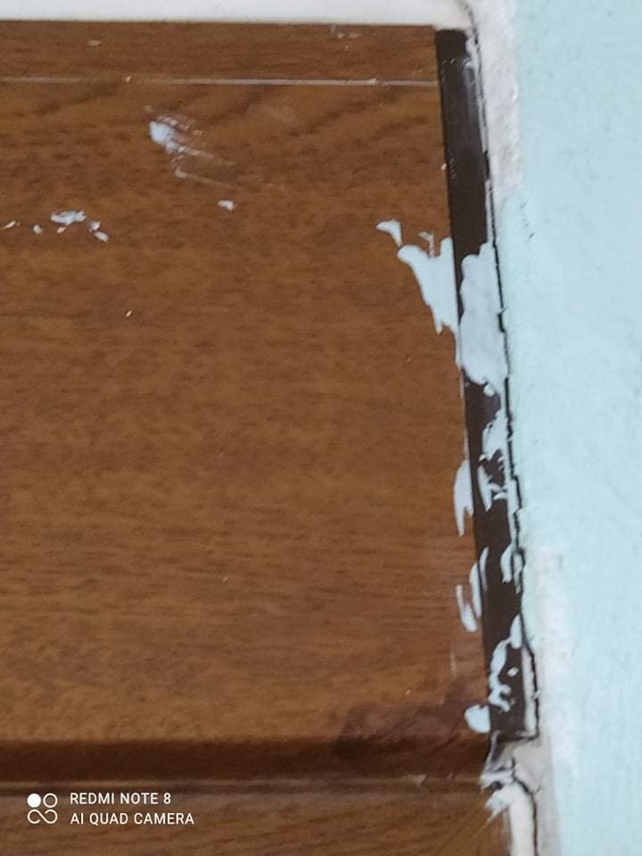

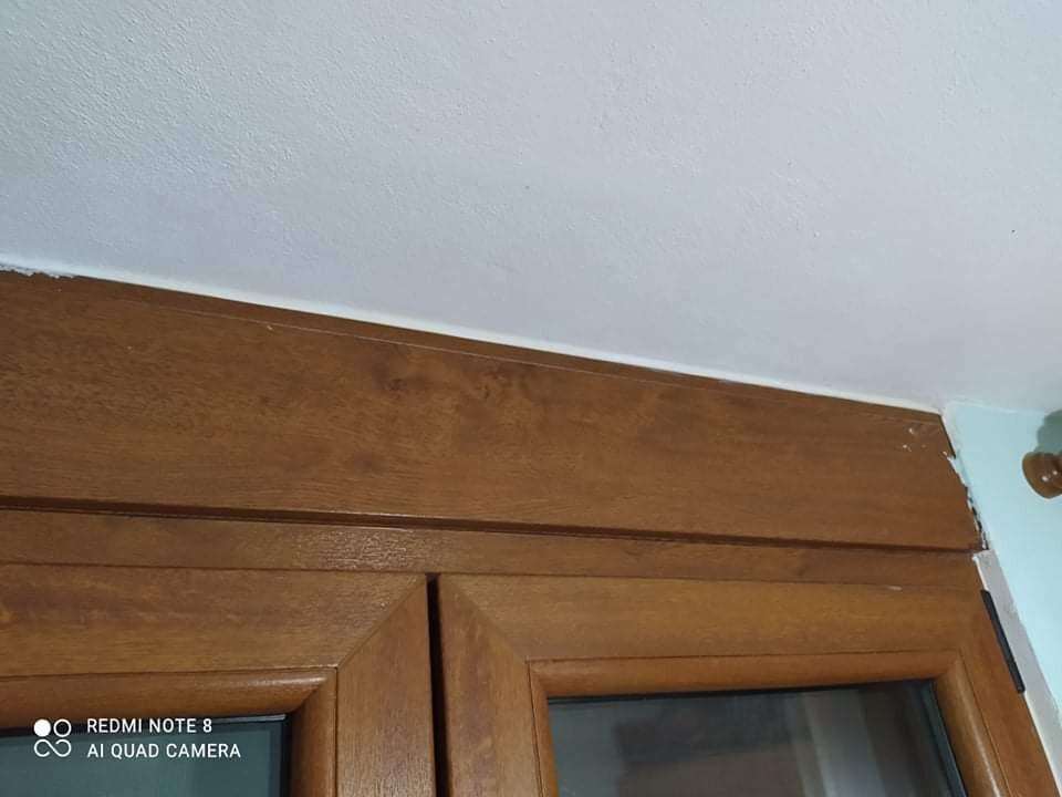

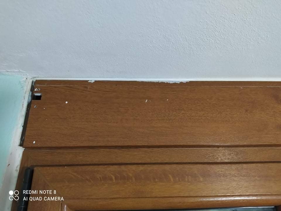

skoudinio Δημοσ. 18 Φεβρουαρίου 2022 Δημοσ. 18 Φεβρουαρίου 2022 Καλησπέρα μαστορια, έχω αλλάξει πολλές φορές ιμάντα σε παντζούρι άσπρο. Έτυχε να βρω σε καφέ παράθυρο και το καπάκι ανοίγει από την πάνω μεριά έχει τύχει κάποιο μέλος να το αλλάξει. Δυστυχώς δεν έχει περιθώριο από το ταβάνι. Υπάρχει κάποιο εργαλείο πέρα από το κατσαβίδι να μπαίνει μέσα κ να το τραβάει προς τα έξω?
Liverpool89 Δημοσ. 19 Φεβρουαρίου 2022 Δημοσ. 19 Φεβρουαρίου 2022 Μήπως ειναι κουμπωτο; Και δεν ανοιγει απο πανω;
Petros Electron Δημοσ. 19 Φεβρουαρίου 2022 Δημοσ. 19 Φεβρουαρίου 2022 (επεξεργασμένο) 4 ώρες πριν, skoudinio είπε Καλησπέρα μαστορια, έχω αλλάξει πολλές φορές ιμάντα σε παντζούρι άσπρο. Έτυχε να βρω σε καφέ παράθυρο και το καπάκι ανοίγει από την πάνω μεριά έχει τύχει κάποιο μέλος να το αλλάξει. Δυστυχώς δεν έχει περιθώριο από το ταβάνι. Υπάρχει κάποιο εργαλείο πέρα από το κατσαβίδι να μπαίνει μέσα κ να το τραβάει προς τα έξω? Νομιζω οπως σωστα εγραψε ο Liverpool89 οτι σε αυτα τα καπακια ειναι κουμπωτά. Απλα θέλει λίγο ζόρι για να ξεκουμπώσει. Επεξ/σία 19 Φεβρουαρίου 2022 από Petros Electron 1
manolis940 Δημοσ. 19 Φεβρουαρίου 2022 Δημοσ. 19 Φεβρουαρίου 2022 9 ώρες πριν, skoudinio είπε Καλησπέρα μαστορια, έχω αλλάξει πολλές φορές ιμάντα σε παντζούρι άσπρο. Έτυχε να βρω σε καφέ παράθυρο και το καπάκι ανοίγει από την πάνω μεριά έχει τύχει κάποιο μέλος να το αλλάξει. Δυστυχώς δεν έχει περιθώριο από το ταβάνι. Υπάρχει κάποιο εργαλείο πέρα από το κατσαβίδι να μπαίνει μέσα κ να το τραβάει προς τα έξω? Και μάλλον έχει στοκαριστεί και λίγο στην πάνω μεριά γι αυτό και σε ζορίζει στο άνοιγμα.
skoudinio Δημοσ. 19 Φεβρουαρίου 2022 Δημοσ. 19 Φεβρουαρίου 2022 Καλημέρα σε όλους, ειδα ένα βίντεο βάζεις ίσιο κατσαβίδι και το γυρνάς ελαφρά, το εχει δοκιμάσει κανένας?
manolis940 Δημοσ. 19 Φεβρουαρίου 2022 Δημοσ. 19 Φεβρουαρίου 2022 1 ώρα πριν, skoudinio είπε Καλημέρα σε όλους, ειδα ένα βίντεο βάζεις ίσιο κατσαβίδι και το γυρνάς ελαφρά, το εχει δοκιμάσει κανένας? Θες να πεις ότι δεν το έχεις δοκιμάσει ακόμη αυτό και κάθεσαι εδώ και τρως τον χρόνο μας 🤬; Εντάξει πλάκα κάνω Γενικά πως αλλιώς περιμένεις να το ανοίξεις απ' την στιγμή που δεν έχει βίδες ή κάτι άλλο; Βρες ένα κατσαβίδι όσο πιο μακρύ γίνεται. Αν φοβάσαι ότι θα το γδάρεις εξωτερικά βάλε λίγη ταινία εκεί που θα πατήσει το κατσαβίδι. Αν ανοίξει λίγο μετά μπορείς να δώσεις λίγη ένταση με το χέρι σου και να βάλεις σιγά σιγά γύρω γύρω το κατσαβίδι και να το ανοίξεις όλο. Φαντάζομαι ότι και στο video που είδες κάτι τέτοιο γίνεται. Καλύτερη λύση ίσως είναι κάτι εργαλεία που ανοίγουν πλαστικά αυτοκινήτων, αλλά σίγουρα την αρχή πρέπει να την κάνεις πάλι με κατσαβίδι.
