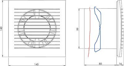

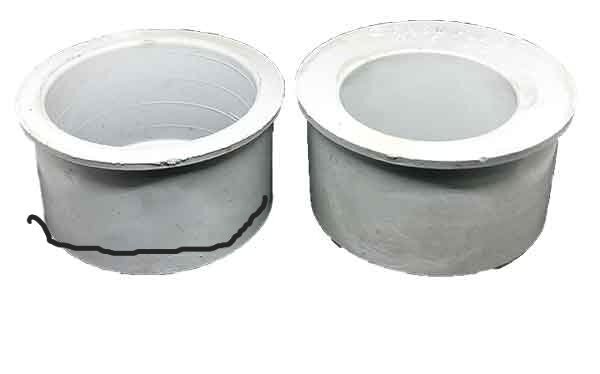

Λοιπον , αλλη μια λυση είναι, εάν σου επιτρέπει το μοτέρ σου να το κόψεις λίγο στο τελείωμα. Π.χ κάποια μοτέρ έχουν πιο μέσα τη φτερωτή (μπλε) οπότε ίσως μπορείς να κόψεις 2,5 εκατοστά (κοκκινο). Εάν γίνεται,  τότε χρειάζεσαι μια συστολή κοντή φ100χ125 (Αυτό που έχεις είναι διαστολη) και θα την κόψεις 0.5 ποντους στο τελείωμα , ωστε να περάσει ολοκληροτο φ100.
Καλη ιδεα αλλα δεν γινεται δυστυχως λογω της κατασκευης του S&P που στην κορυφη εχει το αντεπιστροφο/πεταλουδα.

Εάν δε σε ενοχλεί το αισθητικό κομμάτι,  τότε παίρνεις τη συστολή που σου είπα παραπάνω , της κόβεις το τελείωμα βάζεις μέσα το μοτέρ μέχρι να ακουμπήσει τέρμα. Ύστερα το βάζεις όλο μαζί μέσα στη διαστολή που περιμένει στο ταβάνι , και συμαδευεις πόσο μέσα μπαίνει η συστολή στη διαστολή, λογικά θα μπει περίπου 2,5 εκατοστά. Μετά βγάζεις το μοτέρ από τη συστολή,  και την κολλάς μέχρι το σημάδι σου  στη διαστολη με κολλα για pvc. Το αφήνεις δύο τρεις ώρες , βάζεις το μοτέρ και το στηρίζεις με μια μικρή βίδα στο πλάι προσέχοντας μη βρει στη φτερωτή.
