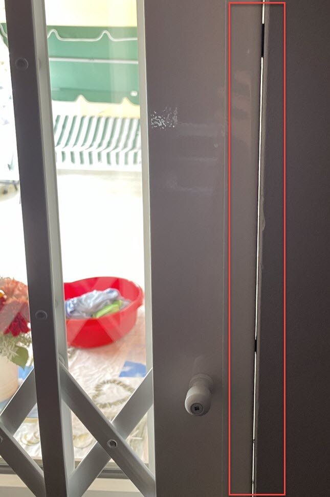

Bomber-21 Δημοσ. 22 Μαρτίου 2022 Δημοσ. 22 Μαρτίου 2022 Γνωρίζει κάποιος τι μπορώ να χρησιμοποιήσω για να κλείσω αυτό το κενό που υπάρχει ανάμεσα στην πόρτα και στον τοίχο (δείτε στο συνημμένο) και να μην μπαίνει κρύο μέσα στο σπίτι; Ευχαριστώ! 1
nickol-us Δημοσ. 22 Μαρτίου 2022 Δημοσ. 22 Μαρτίου 2022 6 λεπτά πριν, Bomber-21 είπε Γνωρίζει κάποιος τι μπορώ να χρησιμοποιήσω για να κλείσω αυτό το κενό που υπάρχει ανάμεσα στην πόρτα και στον τοίχο (δείτε στο συνημμένο) και να μην μπαίνει κρύο μέσα στο σπίτι; Ευχαριστώ! Ενδεικτικά https://www.skroutz.gr/s/26539906/Αεροστόπ-Πόρτας-Παραθύρου-Αυτοκόλλητη-Ταινία-Αφρώδες-1304-0511-4mx0-30cm.html Υπάρχουν αρκετές ποιότητες και πάχη να διαλέξεις 1
hp8 Δημοσ. 22 Μαρτίου 2022 Δημοσ. 22 Μαρτίου 2022 (επεξεργασμένο) 34 λεπτά πριν, Bomber-21 είπε Γνωρίζει κάποιος τι μπορώ να χρησιμοποιήσω για να κλείσω αυτό το κενό που υπάρχει ανάμεσα στην πόρτα και στον τοίχο (δείτε στο συνημμένο) και να μην μπαίνει κρύο μέσα στο σπίτι; Πως προέκυψε δεν προϋπήρχε Αυτό θα ανοίγει - κλείνει? Δηλ ειναι τύπου φυσαρμόνικα ? Βλέπω κάτι μεντεσέδες ? Βάλε μια φωτο ολης της κατασκευής να δείχνει τους οδηγούς πάνω και κάτω Επεξ/σία 22 Μαρτίου 2022 από hp8 1
Doubt Δημοσ. 22 Μαρτίου 2022 Δημοσ. 22 Μαρτίου 2022 9 λεπτά πριν, Bomber-21 είπε Γνωρίζει κάποιος τι μπορώ να χρησιμοποιήσω για να κλείσω αυτό το κενό που υπάρχει ανάμεσα στην πόρτα και στον τοίχο (δείτε στο συνημμένο) και να μην μπαίνει κρύο μέσα στο σπίτι; Ευχαριστώ! Αν βλέπω καλά, είναι κενό ανάμεσα στην κάσα της πόρτας και τον τοίχο, οπότε στοκάρισμα με ακρυλικό ή σιλικόνη λευκή. Spoiler 2 1
Bomber-21 Δημοσ. 22 Μαρτίου 2022 Δημοσ. 22 Μαρτίου 2022 39 λεπτά πριν, nickol-us είπε Ενδεικτικά https://www.skroutz.gr/s/26539906/Αεροστόπ-Πόρτας-Παραθύρου-Αυτοκόλλητη-Ταινία-Αφρώδες-1304-0511-4mx0-30cm.html Υπάρχουν αρκετές ποιότητες και πάχη να διαλέξεις Ευχαριστώ! Δεν θα ήταν προτιμότερη μια "μόνιμη" λύση όπως σιλικόνη κτλ; 38 λεπτά πριν, hp8 είπε Πως προέκυψε δεν προϋπήρχε Αυτό θα ανοίγει - κλείνει? Δηλ ειναι τύπου φυσαρμόνικα ? Βλέπω κάτι μεντεσέδες ? Βάλε μια φωτο ολης της κατασκευής να δείχνει τους οδηγούς πάνω και κάτω Υπήρχε από πάντα... Αγνόησε το κάγκελο που φαίνεται, είναι της πόρτας-φυσαρμόνικα μπροστά από την πόρτα που έχει πρόβλημα. Η πόρτα που έχει το πρόβλημα είναι απλή πόρτα κουζίνας που ανοίγει προς τα έξω, προς το μπαλκόνι. Και η κάσα της είναι αυτή που έχει το κενό προς τον τοίχο. 30 λεπτά πριν, Doubt είπε Αν βλέπω καλά, είναι κενό ανάμεσα στην κάσα της πόρτας και τον τοίχο, οπότε στοκάρισμα με ακρυλικό ή σιλικόνη λευκή. Εμφάνιση κρυμμένου περιεχομένου Ναι ακριβώς, εκεί είναι το κενό. Ευχαριστώ
nickol-us Δημοσ. 22 Μαρτίου 2022 Δημοσ. 22 Μαρτίου 2022 20 λεπτά πριν, Bomber-21 είπε Ευχαριστώ! Δεν θα ήταν προτιμότερη μια "μόνιμη" λύση όπως σιλικόνη κτλ; Υπήρχε από πάντα... Αγνόησε το κάγκελο που φαίνεται, είναι της πόρτας-φυσαρμόνικα μπροστά από την πόρτα που έχει πρόβλημα. Η πόρτα που έχει το πρόβλημα είναι απλή πόρτα κουζίνας που ανοίγει προς τα έξω, προς το μπαλκόνι. Και η κάσα της είναι αυτή που έχει το κενό προς τον τοίχο. Ναι ακριβώς, εκεί είναι το κενό. Ευχαριστώ Ναι, δεν κατάλαβα ότι ήταν το κασωμα της πόρτας, ο Doubt έδωσε την πιο σωστή λύση, απλά φρόντισε ότι βάλεις (σιλικόνη ή στόκο) να είναι βαφομενο 1
Bomber-21 Δημοσ. 22 Μαρτίου 2022 Δημοσ. 22 Μαρτίου 2022 1 λεπτό πριν, nickol-us είπε Ναι, δεν κατάλαβα ότι ήταν το κασωμα της πόρτας, ο Doubt έδωσε την πιο σωστή λύση, απλά φρόντισε ότι βάλεις (σιλικόνη ή στόκο) να είναι βαφομενο Ευχαριστώ για την απάντηση. Θα μπορούσα πχ να αγοράσω ένα εκ των δύο; Ακρυλική μαστίχη BISON 310ml σε χρώμα λευκό (leroymerlin.gr) Σιλικόνη SL 620 PATTEX σε χρώμα λευκό 300ml (leroymerlin.gr)
hp8 Δημοσ. 22 Μαρτίου 2022 Δημοσ. 22 Μαρτίου 2022 4 λεπτά πριν, Bomber-21 είπε Θα μπορούσα πχ να αγοράσω ένα εκ των δύο; Λογικά ναι Αν είναι μεγάλο το κενό αφρό πολυουρεθανης αν είναι μικρο 0,5 cm πάνω κάτω σιλικόνη βαφομενη https://youtu.be/x0ScVM0v3Ok?t=163 1 1
nickol-us Δημοσ. 22 Μαρτίου 2022 Δημοσ. 22 Μαρτίου 2022 24 λεπτά πριν, Bomber-21 είπε Ευχαριστώ για την απάντηση. Θα μπορούσα πχ να αγοράσω ένα εκ των δύο; Ακρυλική μαστίχη BISON 310ml σε χρώμα λευκό (leroymerlin.gr) Σιλικόνη SL 620 PATTEX σε χρώμα λευκό 300ml (leroymerlin.gr) Δεν νομίζω ότι υπάρχει λόγος να πας στην ακριβή pattex επίσης δεν αναφέρει αν βάφεται. 1
paylidis Δημοσ. 22 Μαρτίου 2022 Δημοσ. 22 Μαρτίου 2022 27 λεπτά πριν, Bomber-21 είπε Ευχαριστώ για την απάντηση. Θα μπορούσα πχ να αγοράσω ένα εκ των δύο; Ακρυλική μαστίχη BISON 310ml σε χρώμα λευκό (leroymerlin.gr) Σιλικόνη SL 620 PATTEX σε χρώμα λευκό 300ml (leroymerlin.gr) ακρυλικη μαστιχη θες κ τελειωσες... κ πιο φθηνη να παρεις μια χαρα θα εισαι 1 1
ΠάρηςΓ Δημοσ. 22 Μαρτίου 2022 Δημοσ. 22 Μαρτίου 2022 Κλασικη τοποθετηση αλουμινιου. Λογικα θα γινει δουλεια για τον αερα με καπιο ακρυλικο οπως ειπανε. 1
Doubt Δημοσ. 22 Μαρτίου 2022 Δημοσ. 22 Μαρτίου 2022 3 ώρες πριν, Bomber-21 είπε Ευχαριστώ για την απάντηση. Θα μπορούσα πχ να αγοράσω ένα εκ των δύο; Ακρυλική μαστίχη BISON 310ml σε χρώμα λευκό (leroymerlin.gr) Σιλικόνη SL 620 PATTEX σε χρώμα λευκό 300ml (leroymerlin.gr) https://www.praktiker.gr/m/p/sfragistiko-starseal-den-braven-leyko-280ml-26720 Και με αυτό θα γίνει δουλειά, ωραία και φθηνά. 1
