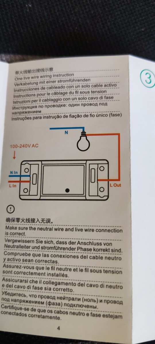

tyf Δημοσ. 9 Απριλίου 2022 Δημοσ. 9 Απριλίου 2022 να κανω μια ηλεκτρολογικη ερωτηση αν ξερει καποιος. εχω ενα ηλεκτρομποιλερ το οποιο ειναι κατω σε υπογειο και εχω τοποθετηση διακοπτη που το πατας μια και δινει εντολη σε εναν αυτοματο που δινει ρευμα στο ηλεκτρομποιλερ για 30 λεπτα (το εχω κανει σαν ασφαλεια ωστε να μην κολλησει τιποτα στο μποιλερ και σκασει) ο διακοπτης δινει στιγμιαια εντολη δεν μενει πατημενος. τωρα θελω να βαλω ενα sonoff παραλληλα ωστε να μπορω να το ενεργοποιω και μεσω wifi. μπορω να δωσω ρευμα στο sonoff και να δωσω μονο ρευμα στο αντιστοιχο ρευμα του διακοπτη? το sonoff θα δουλευει και αυτο με στιγμιαιο ρευμα σαν εντολη. στην θεση της λαμπας θα ειναι το καλωδιο του υπαρχον διακοπτη προς τον αυτοματο. ειναι σωστο?
NikosKallithea Δημοσ. 9 Απριλίου 2022 Δημοσ. 9 Απριλίου 2022 13 λεπτά πριν, tyf είπε να κανω μια ηλεκτρολογικη ερωτηση αν ξερει καποιος. εχω ενα ηλεκτρομποιλερ το οποιο ειναι κατω σε υπογειο και εχω τοποθετηση διακοπτη που το πατας μια και δινει εντολη σε εναν αυτοματο που δινει ρευμα στο ηλεκτρομποιλερ για 30 λεπτα (το εχω κανει σαν ασφαλεια ωστε να μην κολλησει τιποτα στο μποιλερ και σκασει) ο διακοπτης δινει στιγμιαια εντολη δεν μενει πατημενος. τωρα θελω να βαλω ενα sonoff παραλληλα ωστε να μπορω να το ενεργοποιω και μεσω wifi. μπορω να δωσω ρευμα στο sonoff και να δωσω μονο ρευμα στο αντιστοιχο ρευμα του διακοπτη? το sonoff θα δουλευει και αυτο με στιγμιαιο ρευμα σαν εντολη. στην θεση της λαμπας θα ειναι το καλωδιο του υπαρχον διακοπτη προς τον αυτοματο. ειναι σωστο? Ναι μπορείς 1
