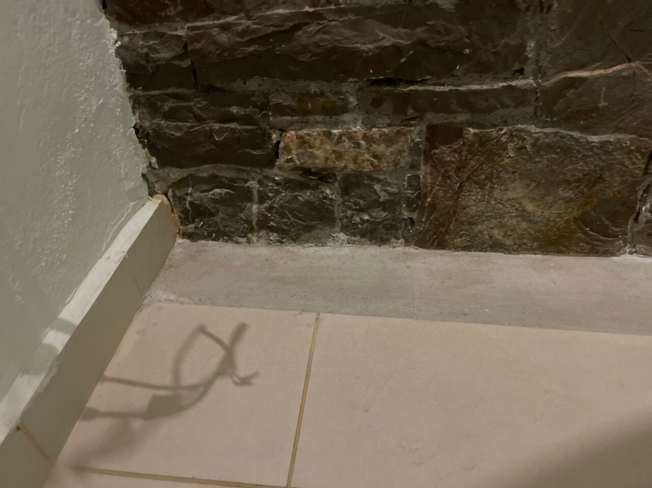

TheGrisGrisMan Δημοσ. 24 Απριλίου 2022 Δημοσ. 24 Απριλίου 2022 12 ώρες πριν, mechpanos είπε Σοβατεπί. Spoiler Καλημερα, Χριστός Ανέστη Λογικότατο… Αλλά ξέχασα να πω ότι θα ήθελα να μην υπάρχει σοβατεπί αλλά να πηγαίνει μεχρι κατω η πετρα 😀 Δηλαδή να ειναι καπως έτσι (αλλά με το ξύλινο/laminate πατωμα):
zio10 Δημοσ. 24 Απριλίου 2022 Δημοσ. 24 Απριλίου 2022 1 ώρα πριν, TheGrisGrisMan είπε Εμφάνιση κρυμμένου περιεχομένου Καλημερα, Χριστός Ανέστη Λογικότατο… Αλλά ξέχασα να πω ότι θα ήθελα να μην υπάρχει σοβατεπί αλλά να πηγαίνει μεχρι κατω η πετρα 😀 Δηλαδή να ειναι καπως έτσι (αλλά με το ξύλινο/laminate πατωμα): Αν ήταν πέτρα πλακάκι, τετραγωνισμένη δηλαδή, θα ήταν πιο εύκολο να πετύχεις καλή ένωση. Τώρα αναγκαστικά κάπου θα έχεις κενό και θα θέλεις στοκαρισμα αφού δεν θέλεις σοβατεπί. Υπάρχουν κάτι ελαστικοί στόκοι σε σωληνάριο σε διάφορα χρώματα που ίσως βολεύουν. 1
Son^Goku Δημοσ. 24 Απριλίου 2022 Δημοσ. 24 Απριλίου 2022 https://ibb.co/hd1dxQ9 Δεν πιάνει το στοπ της πόρτας. Αυτό το πορτοκαλί πάνω του είναι σκουριά; Πως το διορθώνω; Πρέπει να το αφαιρέσω και πως;
Doubt Δημοσ. 24 Απριλίου 2022 Δημοσ. 24 Απριλίου 2022 2 ώρες πριν, Son^Goku είπε https://ibb.co/hd1dxQ9 Δεν πιάνει το στοπ της πόρτας. Αυτό το πορτοκαλί πάνω του είναι σκουριά; Πως το διορθώνω; Πρέπει να το αφαιρέσω και πως; Σκουριά είναι. Δοκίμασε WD-40. 1
mechpanos Δημοσ. 24 Απριλίου 2022 Δημοσ. 24 Απριλίου 2022 12 ώρες πριν, TheGrisGrisMan είπε Εμφάνιση κρυμμένου περιεχομένου Καλημερα, Χριστός Ανέστη Λογικότατο… Αλλά ξέχασα να πω ότι θα ήθελα να μην υπάρχει σοβατεπί αλλά να πηγαίνει μεχρι κατω η πετρα 😀 Δηλαδή να ειναι καπως έτσι (αλλά με το ξύλινο/laminate πατωμα): Μην το κάνεις! Το laminate πρέπει να έχει ανοχές να παραλάβει συστολή διαστολή περίπου 0.5cm περιμετρικά, οπότε το κενό αυτό το καλύπτεις με ένα ωραίο σοβατεπί και τελειώνεις... Ή, αφήνεις ένα κενό στην επένδυση της πέτρας, μετρημένο όσο είναι το πάχος του laminate, να δουλέψει η ίδια η πέτρα σαν σοβατεπί ξέρω, 'γω!! 10 ώρες πριν, zio10 είπε Αν ήταν πέτρα πλακάκι, τετραγωνισμένη δηλαδή, θα ήταν πιο εύκολο να πετύχεις καλή ένωση. Τώρα αναγκαστικά κάπου θα έχεις κενό και θα θέλεις στοκαρισμα αφού δεν θέλεις σοβατεπί. Υπάρχουν κάτι ελαστικοί στόκοι σε σωληνάριο σε διάφορα χρώματα που ίσως βολεύουν. Ή να κόψει ίσια την κάτω μεριά της τελευταίας πέτρας. 2 1
yilarakos Δημοσ. 24 Απριλίου 2022 Δημοσ. 24 Απριλίου 2022 (επεξεργασμένο) 10 λεπτά πριν, mechpanos είπε Ή να κόψει ίσια την κάτω μεριά της τελευταίας πέτρας. Θα 'χε νόημα να βάλει αλουμινένιο προφιλ σκοτίας και να χτίσει την πέτρα απο πάνω? -edit- Χρόνια πολλά κιόλας, Χριστός Ανέστη! Επεξ/σία 24 Απριλίου 2022 από yilarakos 1
mechpanos Δημοσ. 24 Απριλίου 2022 Δημοσ. 24 Απριλίου 2022 1 ώρα πριν, yilarakos είπε Θα 'χε νόημα να βάλει αλουμινένιο προφιλ σκοτίας και να χτίσει την πέτρα απο πάνω? -edit- Χρόνια πολλά κιόλας, Χριστός Ανέστη! Ωραία ιδέα! Χρόνια πολλά!!! 1 1
TheGrisGrisMan Δημοσ. 24 Απριλίου 2022 Δημοσ. 24 Απριλίου 2022 13 ώρες πριν, zio10 είπε Αν ήταν πέτρα πλακάκι, τετραγωνισμένη δηλαδή, θα ήταν πιο εύκολο να πετύχεις καλή ένωση. Τώρα αναγκαστικά κάπου θα έχεις κενό και θα θέλεις στοκαρισμα αφού δεν θέλεις σοβατεπί. Υπάρχουν κάτι ελαστικοί στόκοι σε σωληνάριο σε διάφορα χρώματα που ίσως βολεύουν. 2 ώρες πριν, yilarakos είπε Θα 'χε νόημα να βάλει αλουμινένιο προφιλ σκοτίας και να χτίσει την πέτρα απο πάνω? -edit- Χρόνια πολλά κιόλας, Χριστός Ανέστη! 2 ώρες πριν, mechpanos είπε Μην το κάνεις! Το laminate πρέπει να έχει ανοχές να παραλάβει συστολή διαστολή περίπου 0.5cm περιμετρικά, οπότε το κενό αυτό το καλύπτεις με ένα ωραίο σοβατεπί και τελειώνεις... Ή, αφήνεις ένα κενό στην επένδυση της πέτρας, μετρημένο όσο είναι το πάχος του laminate, να δουλέψει η ίδια η πέτρα σαν σοβατεπί ξέρω, 'γω!! Ή να κόψει ίσια την κάτω μεριά της τελευταίας πέτρας. Σας ευχαριστώ παιδιά! Από ότι κατάλαβα, προφίλ Σκοτίας ίσως να ειναι μια λύση. Κατά την γνώμη σας το συνεννοούμαι με τον άνθρωπο που θα βάλει την πετρα η με τον άνθρωπο που θα βάλει το πατωμα; Ποιός πρέπει να το τοποθετήσει; (Θα τους φέρω σε επαφη μεταξύ τους βέβαια, αλλά ρωτάω για να ξέρω τι θα ειναι σωστό…) Σας ευχαριστώ και πάλι. Χριστός Ανέστη.
mechpanos Δημοσ. 25 Απριλίου 2022 Δημοσ. 25 Απριλίου 2022 11 ώρες πριν, TheGrisGrisMan είπε Σας ευχαριστώ παιδιά! Από ότι κατάλαβα, προφίλ Σκοτίας ίσως να ειναι μια λύση. Κατά την γνώμη σας το συνεννοούμαι με τον άνθρωπο που θα βάλει την πετρα η με τον άνθρωπο που θα βάλει το πατωμα; Ποιός πρέπει να το τοποθετήσει; (Θα τους φέρω σε επαφη μεταξύ τους βέβαια, αλλά ρωτάω για να ξέρω τι θα ειναι σωστό…) Σας ευχαριστώ και πάλι. Χριστός Ανέστη. Σίγουρα θα πρέπει να τους φέρεις σε επαφή και ίσως σε κοινή συνάντηση. Και να σου αφήσει ο λαμινειτζης ένα δείγμα του λαμινέιτ και του υποστρώματος που τυχόν μπει, ώστε να το έχει σαν οδηγό ο τεχνίτης της πέτρας, να φτιάξει σωστά την απόσταση. Πάντως είναι πολύ της μόδας στις υψηλής αισθητικής κατασκευές, οι τοίχοι χωρίς σοβατεπί! 2 1
yilarakos Δημοσ. 25 Απριλίου 2022 Δημοσ. 25 Απριλίου 2022 23 ώρες πριν, TheGrisGrisMan είπε Σας ευχαριστώ παιδιά! Από ότι κατάλαβα, προφίλ Σκοτίας ίσως να ειναι μια λύση. Κατά την γνώμη σας το συνεννοούμαι με τον άνθρωπο που θα βάλει την πετρα η με τον άνθρωπο που θα βάλει το πατωμα; Ποιός πρέπει να το τοποθετήσει; Όπως λέει και ο Πάνος, πρέπει να ξέρεις το ύψος του laminate συν το υπόστρωμα του για να υπολογίσεις το ύψος της σκοτίας. Δεν είναι ανάγκη να πάρεις προφίλ σχήματος Π αν δε σε χωράει η εσοχή, μπορείς και με μια απλή γωνία που θα αλφαδιάσεις και θα βιδώσεις στον τοίχο. Δες μόνο τις διαστάσεις ώστε να μην προεξέχει το μέταλλο κάτω από την επένδυση της πέτρας, να είναι κρυφό. 1
TheGrisGrisMan Δημοσ. 26 Απριλίου 2022 Δημοσ. 26 Απριλίου 2022 1 ώρα πριν, yilarakos είπε Όπως λέει και ο Πάνος, πρέπει να ξέρεις το ύψος του laminate συν το υπόστρωμα του για να υπολογίσεις το ύψος της σκοτίας. Δεν είναι ανάγκη να πάρεις προφίλ σχήματος Π αν δε σε χωράει η εσοχή, μπορείς και με μια απλή γωνία που θα αλφαδιάσεις και θα βιδώσεις στον τοίχο. Δες μόνο τις διαστάσεις ώστε να μην προεξέχει το μέταλλο κάτω από την επένδυση της πέτρας, να είναι κρυφό. Σε ευχαριστώ και εσένα και τους υπόλοιπους για το info. Σκοτία ειναι η λύση. (Δεν είμαι απολύτως σίγουρος ακριβώς τι ειναι, είδα ομως κάποια πράγματα στο google. Κατι σαν προφίλ αλουμινίου καπως εύκαμπτο απο ότι κατάλαβα; ) Με βοηθάτε πραγματικά να ξερω τι να ζητήσω απο πετρά και πατωματζή. Σας ευχαριστώ και πάλι!
