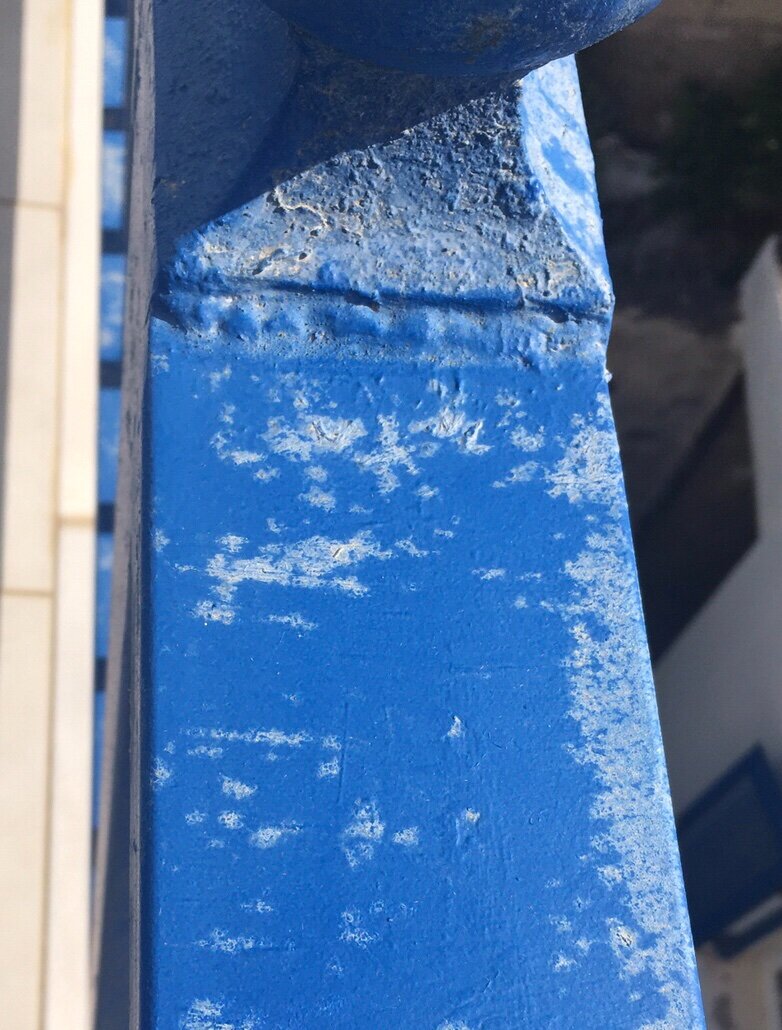

zoranb Δημοσ. 28 Απριλίου 2022 Δημοσ. 28 Απριλίου 2022 (επεξεργασμένο) Κάγκελα γαλβανιζέ, βάφτηκαν κατευθείαν με Βερνικόχρωμα για μέταλλο κ ξύλο. Μετά απο 5ετία είδα φέτος κάποια λευκά στίγματα τα οποία έφευγαν λίγο με νερό κ περισσότερο με ξύδι… ξέρει κάνεις για τί στίγματα μπορεί να είναι αυτά κ ποιά η καλύτερη αντιμετώπισή τους; Βάψιμο μήπως ένα πυκνό χέρι από πάνω; Επεξ/σία 28 Απριλίου 2022 από zoranb
snet Δημοσ. 28 Απριλίου 2022 Δημοσ. 28 Απριλίου 2022 3 ώρες πριν, zoranb είπε Κάγκελα γαλβανιζέ, βάφτηκαν κατευθείαν με Βερνικόχρωμα για μέταλλο κ ξύλο. Μετά απο 5ετία είδα φέτος κάποια λευκά στίγματα τα οποία έφευγαν λίγο με νερό κ περισσότερο με ξύδι… ξέρει κάνεις για τί στίγματα μπορεί να είναι αυτά κ ποιά η καλύτερη αντιμετώπισή τους; Βάψιμο μήπως ένα πυκνό χέρι από πάνω; αν έφυγαν με ξύδι=άλατα;
ΠάρηςΓ Δημοσ. 28 Απριλίου 2022 Δημοσ. 28 Απριλίου 2022 (επεξεργασμένο) 3 ώρες πριν, zoranb είπε Κάγκελα γαλβανιζέ, βάφτηκαν κατευθείαν με Βερνικόχρωμα για μέταλλο κ ξύλο. Μετά απο 5ετία είδα φέτος κάποια λευκά στίγματα τα οποία έφευγαν λίγο με νερό κ περισσότερο με ξύδι… ξέρει κάνεις για τί στίγματα μπορεί να είναι αυτά κ ποιά η καλύτερη αντιμετώπισή τους; Βάψιμο μήπως ένα πυκνό χέρι από πάνω; Λογικα θα ειναι οξειδωση του ψευδαργυρου. Στην ελλαδα πολλες φορες βαφουμε τα γαλβανιζε με χρωμα μεταλου με αποτελεσμα σα το δικο σου η να ξεφλουδιζουν επειδη κραταει το αποτελεσμα για καμποσο καιρο. Κανονικα θελει ειδικο ασταρι και μετα βαψιμο. Τωρα που εχεις βαλει βερνικοχρωμα κατευθειαν δε ξερω ποσο ευκολα σωζεται. Λογικα τριψιμο πρωτα, καποιο ασταρι για γαλβανιζε και βλεπεις. Αν εισαι πρακτικος ανθρωπος απλα το βαφεις με ενα αλκυδικο απο πανω οπως ειναι και τελος. Οι περισσότεροι επαγγελματιες αυτο θα κανανε. Επεξ/σία 28 Απριλίου 2022 από ΠάρηςΓ 3
