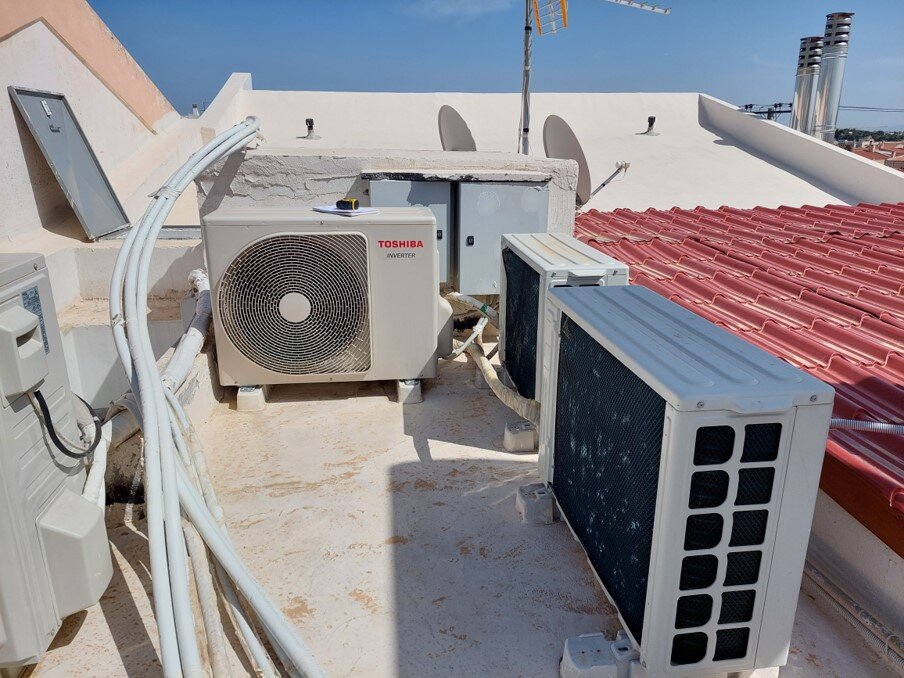

mechpanos Δημοσ. 28 Απριλίου 2022 Δημοσ. 28 Απριλίου 2022 16 λεπτά πριν, userAnon είπε δεν έχω ιδέα πως μπορώ να το υπολογίσω αυτό. Η πυκνότητα του υγρού χιονιού είναι περίπου 150 κιλά /m3. Έτσι έχουμε 1,5*2,3*0,1*150 = 51 κιλά περίπου το φορτίο για 1 πόντους χιόνι. Αν πιάνει 20 πόντους χιόνι, το φορτίο θα είναι 102 κιλά κλπ. Θα πρέπει λοιπόν ανάλογα το ύψος της χιονόπτωσης που αναμένεται, να υπολογιστεί η κατασκευή πρώτα από όλα το υλικό επικάλυψης να μπορεί να δεχθεί αυτό το βάρος (άρα όχι πανί) δεύτερον οι στηρίξεις να μπορούν να αντέξουν. Στα κτίρια κανονικά υπολογίζεται και συντελεστής ασφαλείας (για μια στα πενήντα χρόνια που θα χιονίσει τα κέρατά του, όπως τον περασμένο χειμώνα που έκλεισε η Αττική οδός), αλλά όχι πάντα με τις σωστές παραδοχές (βλ. στέγαστρο Λεωφόρου). 1 1
Doubt Δημοσ. 28 Απριλίου 2022 Δημοσ. 28 Απριλίου 2022 47 λεπτά πριν, userAnon είπε Καλησπέρα σας έχω στην ταράτσα 3 μονάδες air condition. Θέλω να φτιάξω ένα είδος σκεπής/σκέπαστρο σε διάσταση 1,5μ πλάτος + 2,3μ μήκος + 80 cm ύψος. Κυρίως το χρειάζομαι για τον χειμώνα για να μην τις σκεπάζει το χιόνι, δηλαδή για 2-3 ημέρες στην αθήνα το χρόνο. Η κατασκευή πρέπει να λύνεται εύκολα για να μπορεί να γίνεται το ετήσιο service και γενικά να υπάρχει εύκολη προσβαση. Ψάχνω για καμία οικονομική ιδέα, κυρίως σχετικά με τα υλικά που μπορώ να χρησιμοποιήσω. Σκέφτομαι για παράδειγμα να φτιάξω 1 ή 2 τελάρα με χοντρό συρματόπλεγμα σαν βάση και από πάνω να βάλω πχ πράσινο δίχτυ σκιάσης. Έχετε καμιά άλλη ιδέα, πρόταση? Σιδηροκατασκευή στη διάσταση που θέλεις, βίδωμα στο μπετόν και κάτι τέτοιο σαν σκέπαστρο. https://www.build.gr/lamarina-trapezoeithe-yalvanize.html Το δίχτυ σκίασης δεν θα αντέξει πολύ. 1 1
manolis940 Δημοσ. 28 Απριλίου 2022 Δημοσ. 28 Απριλίου 2022 57 λεπτά πριν, userAnon είπε Καλησπέρα σας έχω στην ταράτσα 3 μονάδες air condition. Θέλω να φτιάξω ένα είδος σκεπής/σκέπαστρο σε διάσταση 1,5μ πλάτος + 2,3μ μήκος + 80 cm ύψος. Κυρίως το χρειάζομαι για τον χειμώνα για να μην τις σκεπάζει το χιόνι, δηλαδή για 2-3 ημέρες στην αθήνα το χρόνο. Η κατασκευή πρέπει να λύνεται εύκολα για να μπορεί να γίνεται το ετήσιο service και γενικά να υπάρχει εύκολη προσβαση. Ψάχνω για καμία οικονομική ιδέα, κυρίως σχετικά με τα υλικά που μπορώ να χρησιμοποιήσω. Σκέφτομαι για παράδειγμα να φτιάξω 1 ή 2 τελάρα με χοντρό συρματόπλεγμα σαν βάση και από πάνω να βάλω πχ πράσινο δίχτυ σκιάσης. Έχετε καμιά άλλη ιδέα, πρόταση? Για να μην λύνεις όλη την κατασκευή βάλε στην σκεπή μεντεσέδες έτσι ώστε να ανοίγει σαν το καπό του αυτοκινήτου.
userAnon Δημοσ. 28 Απριλίου 2022 Δημοσ. 28 Απριλίου 2022 8 λεπτά πριν, Doubt είπε Σιδηροκατασκευή στη διάσταση που θέλεις, βίδωμα στο μπετόν και κάτι τέτοιο σαν σκέπαστρο. Είχα φωνάξει πέρυσι έναν τεχνικό και μου είχε ζητήσει για το σύνολο πέριπου 800-900€ τα οποία δεν θέλω να δώσω. Για αυτό όταν ακούω σιδηροκατασκευαή φοβάμαι.. Η λαμαρίνα που λες φαίνεται καλή περίπτωση αλλά δεν νομίζω ότι μπορεί να στηριχτεί αλλιώς. 4 λεπτά πριν, manolis940 είπε Για να μην λύνεις όλη την κατασκευή βάλε στην σκεπή μεντεσέδες έτσι ώστε να ανοίγει σαν το καπό του αυτοκινήτου. Σωστό αυτό.. ανεβηκα στην ταρατσα να το ξαναδώ.. γενικά δεν είναι εύκολη περίπτωση, έχεις πολλούς περιορισμούς.
manolis940 Δημοσ. 28 Απριλίου 2022 Δημοσ. 28 Απριλίου 2022 2 λεπτά πριν, userAnon είπε Η λαμαρίνα που λες φαίνεται καλή περίπτωση αλλά δεν νομίζω ότι μπορεί να στηριχτεί αλλιώς. Αν θες να δώσεις κάτι παραπάνω ίσως καλύτερα σε αντοχή είναι τα πάνελ οροφής. Αν υπάρχουν εμπόδια δεξιά αριστερά και δεν αερίζεται ο χώρος η λαμαρίνα θα ανεβάζει την θερμοκρασία κάτω απ' το σκέπαστρο τις ηλιόλουστες μέρες και θα ζεσταίνει τις μονάδες. 1
NikosKallithea Δημοσ. 28 Απριλίου 2022 Δημοσ. 28 Απριλίου 2022 Το πρόβλημα στις οροφές ειναι ο αερας, για αυτο να προσέξει τι θα φτιάξεις
hp8 Δημοσ. 28 Απριλίου 2022 Δημοσ. 28 Απριλίου 2022 1 ώρα πριν, userAnon είπε Σωστό αυτό.. ανεβηκα στην ταρατσα να το ξαναδώ.. γενικά δεν είναι εύκολη περίπτωση, έχεις πολλούς περιορισμούς. από εδώ μην περιμένεις να βγει άκρη Εσύ θα αποφασίσεις ανάλογα με το χώρο Αυτό που βλέπω από την φωτο είναι οτι βγάζει το toshiba το ρουφάνε τα άλλα 3 και ενδεχομένως να επηρεάζει την απόδοση τους Δεν ξέρω πόσο κοντά είναι η έτσι φαίνονται στη φωτο

userAnon Δημοσ. 29 Απριλίου 2022 Δημοσ. 29 Απριλίου 2022 (επεξεργασμένο) Στις 28/4/2022 στις 3:47 ΜΜ, userAnon είπε Επανέρχομαι με μικρό update και ερώτηση. Χθες που πήγα να δω για υλικά (μιας και είμαι άσχετος) ένας υπάλληλος προσφέρθηκε με 80€ εργατικά να φτιάξει με 3cm σωλήνες την μεταλική βάση. (κόστος υλικών : τα έβγαλε περίπου 100-120 ευρώ). Δεν είμαι σίγουρος ότι θα το προχωρήσω έτσι. Μου φαίνονται πολλά. Παρόλα αυτά, την επόμενη εβδομάδα θα έρθει τεχνικός για ετήσιο service και θα προσθέσουμε λίγο σωλήνα για να τα ανηψώσω γιατί τώρα είναι σχεδόν ένα με το έδαφος. Ιδανικά θέλω να σηκωθούν 40-50 πόντους. εκτός από τσιμεντόλιθους τι άλλο (φθηνό υλικό) θα μπορουσα να χρησιμοιποιήσω? Για να φθάσουν 40 πόντους χρειάζονται 2 τσιμεντόλιθοι σε κάθε πλευρά και δεν μου φαίνεται ότι θα είναι τόσο σταθερό, και θα είναι και σχετικά χαμηλά Στις 28/4/2022 στις 3:47 ΜΜ, userAnon είπε Επεξ/σία 29 Απριλίου 2022 από userAnon
