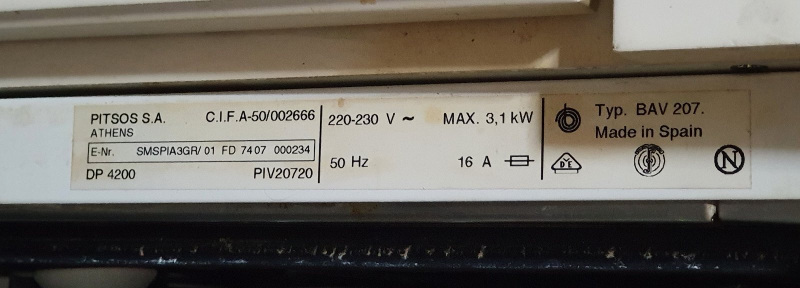

SabotazNic Δημοσ. 26 Μαΐου 2022 Δημοσ. 26 Μαΐου 2022 Μόλις βάλαμε 1η φορά σε λειτουργία το πλυντήριο πιάτων που ήταν ξεχασμένο σε άλλο σπίτι. Όλα τα χαρακτηριστικά φαίνονται στην φώτο. Το βάλαμε στο πρόγραμμα "D" (λίγα πράγματα). Ακριβώς πριν τελειώσει (μετά το στέγνωμα), έριξε τον γενικό του σπιτιού. Είναι συνδεδεμένο σε πολυμπριζο με μια nespresso και μια μηχανή γαλλικού (απλή), και η πρίζα είναι στην ίδια ασφάλεια με την κουζίνα (προφανώς κλειστή εκείνη την στιγμή) Φταίει το ότι είναι σε πολύμπριζο? Λέει μεν ότι έχει Μαξ 3.1 kwh, αλλά ακριβώς πριν το τέλος τις έπιασε? Θα το δοκιμάσω βέβαια και στην πρίζα απευθείας για να το αποκλείσω αν το ξανά κάνει Εν τω μεταξύ μου φαίνεται περίεργο που δεν μπορώ να βρω κάποιο manual.
nickol-us Δημοσ. 26 Μαΐου 2022 Δημοσ. 26 Μαΐου 2022 (επεξεργασμένο) Έπεσε σίγουρα ο γενικός και όχι το ρελε(αυτό που έχει το κουμπάκι Τest), σωστά; Αν ήταν θέμα πολυπριζου, ότι δεν άντεξε το μεγάλο φορτίο, θα είχε πέσει η ασφάλεια του που είναι πιο μικρή από τον γενικό. Εφόσον έπεσε ο γενικός λογικά σημαίνει 2 πράγματα. Είτε οι πολλές καταναλώσεις του σπιτιού, έφτασαν τον γενικό στα όρια του και έπεσε , είτε κάπου δημιουργήθηκε βραχυκύκλωμα. Βραχυκύκλωμα μπορεί να έγινε από νερό ή από το μεγάλο φορτίο να έλιωσε κάποιο καλώδιο, αν πχ το πολυπριζο είναι καμιά κινεζιά. Αν δεν ήταν ο γενικός αλλά το ρελε, τότε έχει περάσει νερό κάπου που δεν έπρεπε, έγινε διαρροή ρεύματος και έπεσε. 3.1kw πάντως είναι πολύ μεγάλο φορτίο. Ιδανικά θέλει μια 16αρα ασφάλεια μόνο του Επεξ/σία 26 Μαΐου 2022 από nickol-us
mechpanos Δημοσ. 27 Μαΐου 2022 Δημοσ. 27 Μαΐου 2022 22 ώρες πριν, SabotazNic είπε Μόλις βάλαμε 1η φορά σε λειτουργία το πλυντήριο πιάτων που ήταν ξεχασμένο σε άλλο σπίτι. Όλα τα χαρακτηριστικά φαίνονται στην φώτο. Το βάλαμε στο πρόγραμμα "D" (λίγα πράγματα). Ακριβώς πριν τελειώσει (μετά το στέγνωμα), έριξε τον γενικό του σπιτιού. Είναι συνδεδεμένο σε πολυμπριζο με μια nespresso και μια μηχανή γαλλικού (απλή), και η πρίζα είναι στην ίδια ασφάλεια με την κουζίνα (προφανώς κλειστή εκείνη την στιγμή) Φταίει το ότι είναι σε πολύμπριζο? Λέει μεν ότι έχει Μαξ 3.1 kwh, αλλά ακριβώς πριν το τέλος τις έπιασε? Θα το δοκιμάσω βέβαια και στην πρίζα απευθείας για να το αποκλείσω αν το ξανά κάνει Εν τω μεταξύ μου φαίνεται περίεργο που δεν μπορώ να βρω κάποιο manual. Πέρασαν υδρατμοί σε κάποιο σημείο και προκάλεσαν βραχυκύκλωμα.
