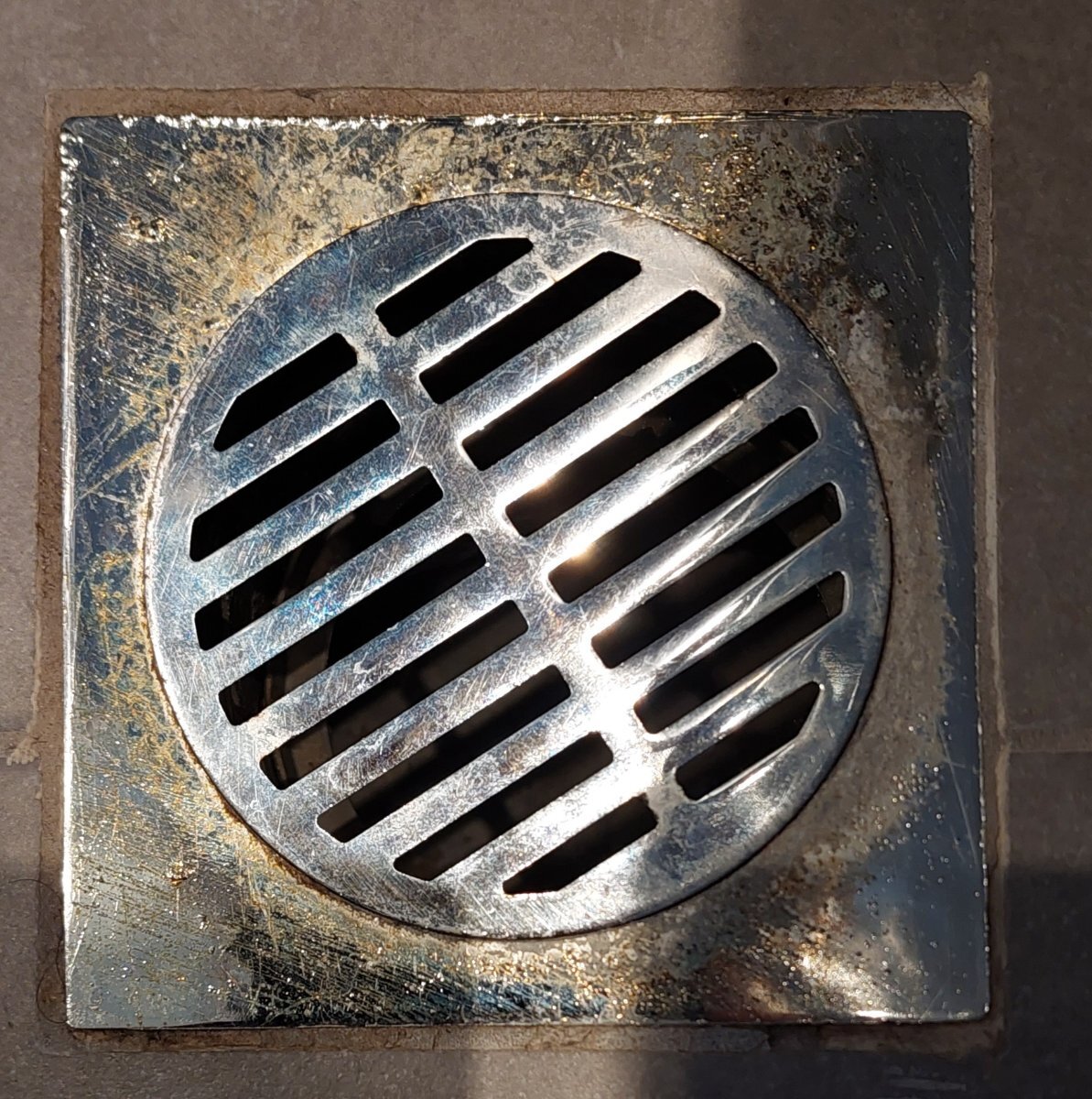

userAnon Δημοσ. 3 Ιουνίου 2022 Δημοσ. 3 Ιουνίου 2022 Καλησπέρα υπάρχει τρόπος να αφαιρέσω από την σταθερή βάση αυτη την οξείδωση(?) ή ότι είναι αυτό. Και αν γνωρίζει κανείς που μπορεί να οφείλεται. Σε κάποιο καθαριστικό? την σχάρα την αλλαξα (ηταν πολύ πιο χάλια)
nickol-us Δημοσ. 3 Ιουνίου 2022 Δημοσ. 3 Ιουνίου 2022 1 ώρα πριν, userAnon είπε Καλησπέρα υπάρχει τρόπος να αφαιρέσω από την σταθερή βάση αυτη την οξείδωση(?) ή ότι είναι αυτό. Και αν γνωρίζει κανείς που μπορεί να οφείλεται. Σε κάποιο καθαριστικό? την σχάρα την αλλαξα (ηταν πολύ πιο χάλια) Θα μπλέξεις, πρέπει να σπάσεις τον αρμό γύρω γύρω. Η οξείδωση μπορεί να προήλθε από παντού, πιο πιθανές αιτίες 1)κακή ποιότητα 2) έριξαν οξύ για ξεβούλωμα Αν δεν κατέχεις άστο ή βάψτο διαφορετικά κάλεσε μάστορα (γνώμη μου)
userAnon Δημοσ. 3 Ιουνίου 2022 Δημοσ. 3 Ιουνίου 2022 (επεξεργασμένο) 10 λεπτά πριν, nickol-us είπε Αν δεν κατέχεις άστο ή βάψτο διαφορετικά κάλεσε μάστορα (γνώμη μου) Καλά δεν συζητάω να το αλλάξω. Έλεγα αν γίνεται να το "καθαρίσω" να μην φαίνεται τόσο χάλια. Μέχρι εκεί. Όταν λες βαψω, τι μπογιά χρειάζεται? Επεξ/σία 3 Ιουνίου 2022 από userAnon
nickol-us Δημοσ. 3 Ιουνίου 2022 Δημοσ. 3 Ιουνίου 2022 Μόλις τώρα, userAnon είπε Καλά δεν συζητάω να το αλλάξω. Έλεγα αν γίνεται να το "καθαρίσω" να μην φαίνεται τόσο χάλια. Μέχρι εκεί Είναι επιμεταλλωμένο (χρώμιο;) οπότε μόνο να το αλλάξεις λογικά αλλά είναι μπελάς (ας μιλήσει και κάποιος ειδικότερος) Αν ήθελά προσωπικά να κάνω πατέντα οικονομική, θα μασκάριζα με χαρτοταινία, θα γυαλοχαρτάριζα και θα έβαφα με κάποιο σπρέι, θεωρώ οτι πιο οικονομικό και "εύκολο" Ξαναλέω, ανέμενε και δεύτερες γνώμς ες μήπως μου διαφεύγει κάτι 1 1
ΠάρηςΓ Δημοσ. 3 Ιουνίου 2022 Δημοσ. 3 Ιουνίου 2022 (επεξεργασμένο) 1 ώρα πριν, userAnon είπε Καλησπέρα υπάρχει τρόπος να αφαιρέσω από την σταθερή βάση αυτη την οξείδωση(?) ή ότι είναι αυτό. Και αν γνωρίζει κανείς που μπορεί να οφείλεται. Σε κάποιο καθαριστικό? την σχάρα την αλλαξα (ηταν πολύ πιο χάλια) Έχει φύγει το χρώμιο η ότι σκατα είναι. Δεν αξίζει καν να ασχοληθείς. Αυτό έχει 1 2€. Η μόνη λύση αλλαγή με κάτι Προκόπης πχ Inox. Αν έχεις λεφτά έχει ευρωπαϊκά με τιμές άνω του 100€ αλλιώς βρίσκεις πχ ινοξ με λογική τιμή ελληνικό. Φαίνεται πάντως σα να έχει τριφτει με κάτι ίσως σφουγγάρι Αλλάζει πανευκολα έχω αλλάξει πολλά άλλα αν δεν έχεις εργαλεία και γνώση μπορεί να κάνεις ζημιά στο πλακάκι. https://www.papapolitis.gr/schara-apocheteysis-apo-inox-14x14-chroma-chrome-mat Αυτό είναι μόνο η σχάρα για να δεις τι ποιότητα υπάρχει. Στην Ελλάδα βάζουμε τα φτωχά. Επεξ/σία 3 Ιουνίου 2022 από ΠάρηςΓ
