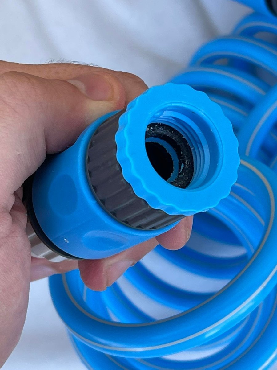

Γεια σας,
Αλλη μια ερώτηση υδραυλικής φύσης.
Προσπαθώ να βάλω στη βρύση ένα καινούριο λάστιχο και δεν μπαίνει με τίποτα. Χρειάζεται κάποιο αντάπτορα λογικά η βρύση; και αν ναι ποιον γιατι έχω μπερδευτεί με τόσους που βρίσκω στο internet.

Μήπως σε βολεύει για αυτή τη δουλειά ένας ταχυσυνδεσμός λάστιχου .

Από τη φωτογραφία που έχεις βγάλει φαινεται ότι έχει ταχυσύνδεσμο πάνω στο λάστιχο (βλέπω βόλτες μέσα στην τρύπα). Βγάλε άλλη μια φωτογραφία από το πλάι για επιβεβαίωση
Αν ισχύει αυτό, βγάζεις το μπροστά μέρος της βρύσης, βιδώνεις τον ταχυσύνδεσμο και κουμπώνεις τα λάστιχο.
Και πάλι, αν δεν έχει ταχυσύνδεσμο, πάρε ένα για να κάνεις εύκολα και γρήγορα τη δουλειά σου
Εβγαλα και το απο πάνω κομμάτι απο το λάστιχο που ξεβιδώνει και προσπάθησα να το συνδέσω πάλι στη βρύση αλλα τίποτα.  Η βρύση επίσης δεν ξεβιδώνει το κάτω μέρος της.

Κρατάς το "1" και πιέζεις προς τα κάτω το "2" για να απαγκιστρωθούν.
το "1" αποτελείται από δυο κομμάτια, το μπλε και το μαύρο, τα οποία είναι βιδωτά το ένα με το άλλο. Το μαύρο χρειάζεται σίγουρα. Ανάλογα το πάχος της βρύσης θα χρειαστείς και το μπλε ή όχι. Αυτό το κομμάτι ("1"), μπαίνει (και μένει εκεί για πάντα) πάνω στη βρύση.
Αντικαθιστά το παρακάτω (πρέπει να το ξεβιδώσεις με κάβουρα ή κάτι αντίστοιχο)
Ο ταχυσύνδεσμος δε μπορεί να συνδεθεί με κάποιον άλλον τρόπο, πέρα από το να βγει το κομμάτι που σου έχω κυκλώσει στη βρύση σου.

Μπορεί η βρύση να ξεβιδώνει και με το χέρι (π.χ. με τη βοήθεια μιας πετσέτας) και να μη χρειάζεται κάβουρας

Το κατάφερα με μια τανάλια. Όλα καλά τώρα δούλεψε.
