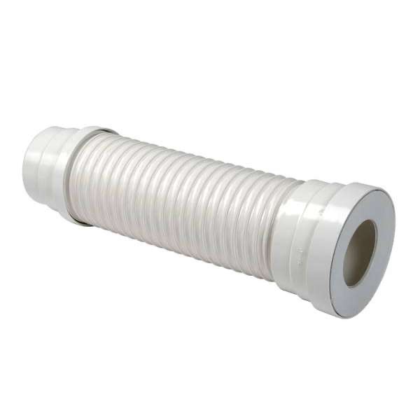

NikosKallithea Δημοσ. 18 Αυγούστου 2022 Δημοσ. 18 Αυγούστου 2022 (επεξεργασμένο) 1 ώρα πριν, jackess είπε Καλησπέρα με ένα υδραυλικό πρόβλημα. Έβαλα μία καινούρια λεκάνη της πλάκας απο τα πράκτικερ, στη σύνδεση της λεκάνης με την αποχέτευση έβαλα ένα σπιράλ περίπου 25 πόντους, αυτό με το λαστιχένιο χείλος. Δυστυχώς δάκρυζε απο τη μεριά της λεκάνης το σπιράλ. Το μπούκωσα σιλικόνη και μέσα και τρυγύρω και απέξω αλλά μάταια. Θα δοκιμάσω ένα καινούριο διαφορετικό σπιράλ με μεγαλύτερο χείλος εσωτερικά. Καμιά ιδέα για το πως να σταματήσω το δάκρυσμα? Τι εννοείς λεκανη, προφανώς το καζανάκι λες. Σιλικόνες και τετοιες λυσεις σε νερο υπό πίεση είναι τζάμπα κοπος και χάσιμο χρηματων. Η λυση ειναι το σπιράλ, δεν κάνει αυτό βαλε άλλο, άλλαξε λάστιχακια, σφίχτο ...κλπ ...οχι όμως κόλλες σιλικόνες κλπ Επεξ/σία 18 Αυγούστου 2022 από NikosKallithea
jackess Δημοσ. 18 Αυγούστου 2022 Δημοσ. 18 Αυγούστου 2022 5 λεπτά πριν, NikosKallithea είπε Τι εννοείς λεκανη, προφανώς το καζανάκι λες. Σιλικόνες και τετοιες λυσεις σε νερο υπό πίεση είναι τζάμπα κοπος και χάσιμο χρηματων. Η λυση ειναι το σπιράλ, δεν κάνει αυτό βαλε άλλο, άλλαξε λάστιχακια, σφίχτο ...κλπ ...οχι όμως κόλλες σιλικόνες κλπ Όχι όχι το καζανάκι, αυτό είναι κομπλέ. Η έξοδος της λεκάνης από εκεί που φεύγουν τα βρωμονερα. Έχω βάλει ένα σπιράλ πλαστικό που φεύγει από τη λεκάνη και πάει σε αποχέτευση φ100. Δακρύζει στην ένωση λεκάνης με σπιράλ
nickol-us Δημοσ. 18 Αυγούστου 2022 Δημοσ. 18 Αυγούστου 2022 28 λεπτά πριν, lector είπε οταν λες κακη χρηση της πριζας τι εννοεις; καποιο παραδειγμα αν ειναι ευκολο; για να ξερω να προσεχω ρωταω. η πριζα αν ειναι θα χρησιμοποιηθει μονο για το φουρνακι και τιποτε αλλο, και οπως ειπα και πριν, θα ειναι κατεβασμενος ο διακοπτης της οταν δεν ειναι σε χρηση. Δεν είδα ότι πρόκειται για φουρνακι. Κακή χρήση θα μπορούσε να είναι η υπερφόρτωση. Αν πχ το φουρνακι τραβάει περισσότερα από 16α όταν ανοίξουν όλα μαζί (2 μάτια και φουρνακι) σε αυτή την περίπτωση η ασφάλεια δεν θα πέσει αλλά το καλώδιο της συσκευής όπως και το φις κινδυνεύει με υπερθέρμανση κτλ.
NikosKallithea Δημοσ. 18 Αυγούστου 2022 Δημοσ. 18 Αυγούστου 2022 5 λεπτά πριν, jackess είπε Όχι όχι το καζανάκι, αυτό είναι κομπλέ. Η έξοδος της λεκάνης από εκεί που φεύγουν τα βρωμονερα. Έχω βάλει ένα σπιράλ πλαστικό που φεύγει από τη λεκάνη και πάει σε αποχέτευση φ100. Δακρύζει στην ένωση λεκάνης με σπιράλ Σπιραλ πλαστικό σε λεκανι πρώτη φορα ακούω. Σορρυ δεν εχω λυση για αυτό, εκτός απο το να το αφαιρέσεις.
lector Δημοσ. 18 Αυγούστου 2022 Δημοσ. 18 Αυγούστου 2022 2 λεπτά πριν, nickol-us είπε Δεν είδα ότι πρόκειται για φουρνακι. Κακή χρήση θα μπορούσε να είναι η υπερφόρτωση. Αν πχ το φουρνακι τραβάει περισσότερα από 16α όταν ανοίξουν όλα μαζί (2 μάτια και φουρνακι) σε αυτή την περίπτωση η ασφάλεια δεν θα πέσει αλλά το καλώδιο της συσκευής όπως και το φις κινδυνεύει με υπερθέρμανση κτλ. Καταλαβα. Θεωρω σχεδον απιθανο να συμβει κατι τετοιο, να χρειαστει δηλαδη να δουλεψει ταυτοχρονα φουρνο και 2 ματια. Ευχαριστω πολυ.
jackess Δημοσ. 18 Αυγούστου 2022 Δημοσ. 18 Αυγούστου 2022 16 λεπτά πριν, NikosKallithea είπε Σπιραλ πλαστικό σε λεκανι πρώτη φορα ακούω. Σορρυ δεν εχω λυση για αυτό, εκτός απο το να το αφαιρέσεις. Ένα τέτοιο είναι (βλ συνημμένο) Μάλλον θα δοκιμάσω ένα διαφορετικής μάρκας και τύπου και αν δεν δουλέψει θα βάλω μια φ100 να τελειώνω
