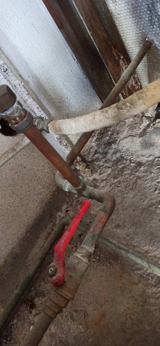

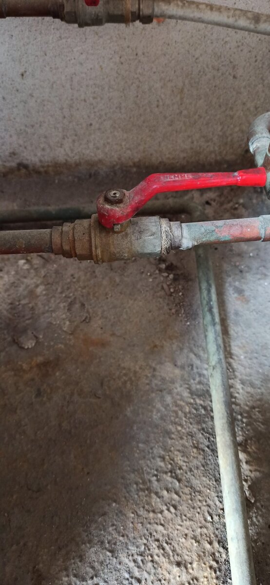

troi.g Δημοσ. 25 Αυγούστου 2022 Δημοσ. 25 Αυγούστου 2022 1 ώρα πριν, GeG είπε Ασε! Προσπαθώ να φέρω το σπίτι στο 2022. Το βρήκα στο 1970. Τι να κάνω! Στην έξοδο που καταλήγει εκτός λεβητοστασιου και δεν φαίνεται στην φωτό στάζει αργά αργά. Δεν στάζει κάπου πανω στο εικονιζόμενο εξάρτημα δηλαδή. Αφού είναι έτσι και επειδή η αντικατάσταση της συγκεκριμένης είναι δύσκολη, εγώ σου προτείνω να βάλεις μια βανα επιπλέον εξω απο το λεβητοστασιο . Αν δεν ξερεις απο κολληματα υπαρχουν και βανες με ρακορ οπου θελουν σφιξιμο μονο με κλειδί. Μέτρησε μόνο τη διατομή ώστε να πάρεις την κατάλληλη. 1
ΠάρηςΓ Δημοσ. 25 Αυγούστου 2022 Δημοσ. 25 Αυγούστου 2022 16 ώρες πριν, GeG είπε Πρέπει να αλλάξω την παρακατω βανα διότι χάνει σταγόνα σταγόνα και πέφτει η πίεση του κυκλώματος θέρμανσης. Είναι μια βανα που αδειάζει το κυκλωμα του λέβητα από το νερό. Αυτόματος υπάρχει και θέλει επίσης αλλαγή αλλά εκεί έχει τρελό ρακορ ενώ αυτή η βανα βλέπω πως είναι κολλημένη. Ο μόνος τρόπος να την αλλάξω είναι να κόψω την κολληση; Δειξε μας που παει η αλλη ακρη. Εγω θα εκοβα δεξια και θα ελυνα μετα τη βανα. Μετα θα εβαζα μια με ρακορ 1
mechpanos Δημοσ. 25 Αυγούστου 2022 Δημοσ. 25 Αυγούστου 2022 1 ώρα πριν, GeG είπε Ασε! Προσπαθώ να φέρω το σπίτι στο 2022. Το βρήκα στο 1970. Τι να κάνω! Πόοοο!!! Καλή υπομονή! Αν έχεις υπόψη σου κανένα καλό ψυχολόγο ή ψυχίατρο, να μου συστήσεις κι εμένα, να πάμε παρέα να μας κάνει και καλύτερη τιμή 1 1
GeG Δημοσ. 25 Αυγούστου 2022 Δημοσ. 25 Αυγούστου 2022 8 λεπτά πριν, ΠάρηςΓ είπε Δειξε μας που παει η αλλη ακρη. Εγω θα εκοβα δεξια και θα ελυνα μετα τη βανα. Μετα θα εβαζα μια με ρακορ Η αριστερή άκρη βγαίνει μέσα από τον λέβητα και η δεξιά δεν καταλήγει πουθενά, απλά βγάζει τα νερά έξω από τον χώρο του λεβητοστασιου. Ευχαριστώ για τις απαντήσεις και τις ιδέες ωστόσο όλους. Κάτι από όσα αναφέρεται θα κανω απλά πρεπει να σκεφτω το ευκολότερο. 2
DrLo Δημοσ. 25 Αυγούστου 2022 Δημοσ. 25 Αυγούστου 2022 8 ώρες πριν, troi.g είπε Αφού είναι έτσι και επειδή η αντικατάσταση της συγκεκριμένης είναι δύσκολη, εγώ σου προτείνω να βάλεις μια βανα επιπλέον εξω απο το λεβητοστασιο . Αυτό 1

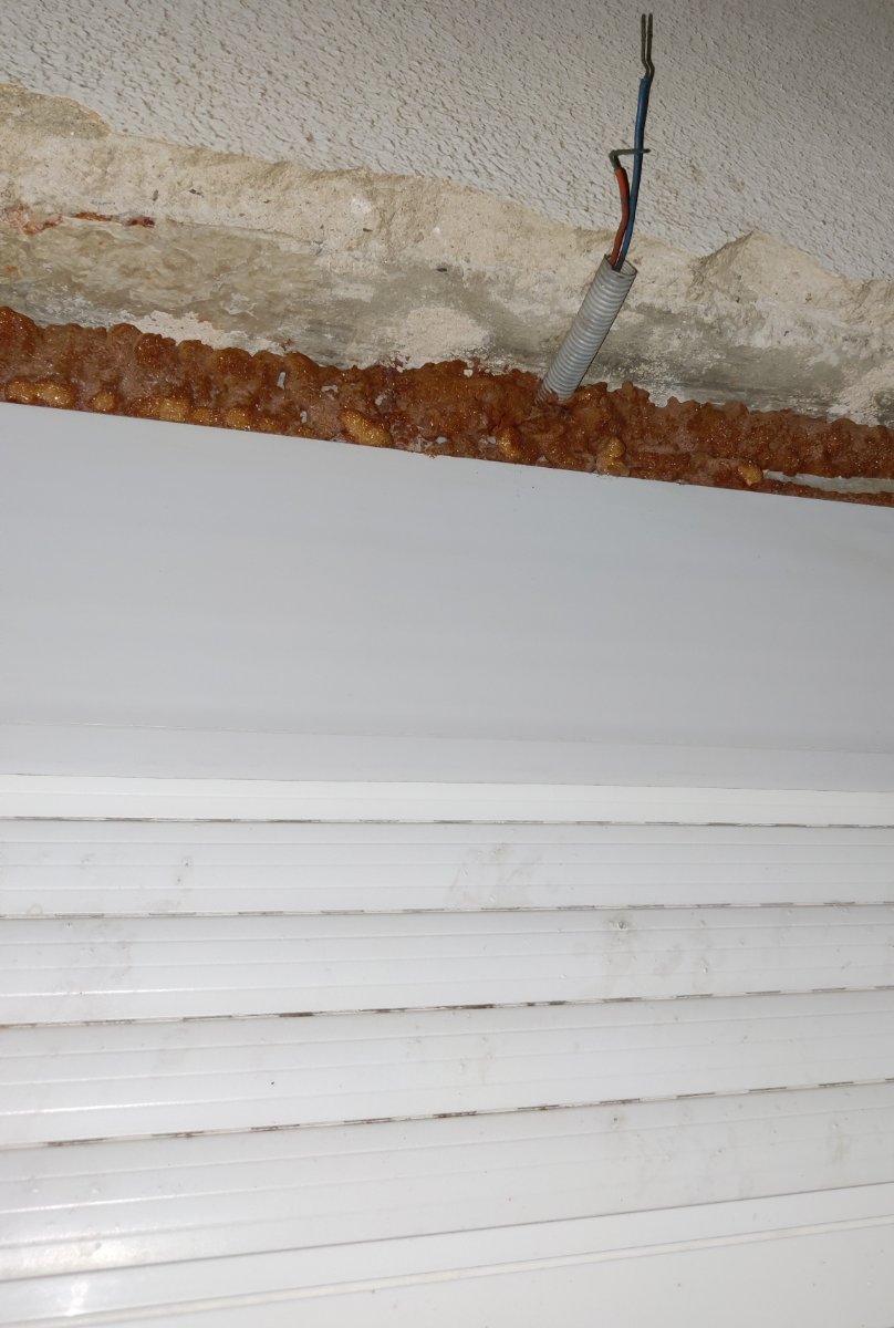

Nakis93 Δημοσ. 26 Αυγούστου 2022 Δημοσ. 26 Αυγούστου 2022 Καλησπέρα. Έχω αυτήν την ασχήμια που βλέπετε στην φωτογραφία. Γνωρίζει κάποιος να με κατατοπίσει πώς ακριβώς στοκάρω ή κλείνω αυτό το κομμάτι που είναι ο αφρός πολυουρεθάνης; Πιάνουν τα χέρια μου και σε αντίστοιχες περιπτώσεις σε στοκαρίσματα σε τοίχους ήξερα τι να κάνω αλλά πάνω στον αφρό δεν γνωρίζω τι υλικό πρέπει να χρησιμοποιήσω για να "πιάσει" και με ποια διαδικασία.
NikosKallithea Δημοσ. 26 Αυγούστου 2022 Δημοσ. 26 Αυγούστου 2022 1 λεπτό πριν, Nakis93 είπε Καλησπέρα. Έχω αυτήν την ασχήμια που βλέπετε στην φωτογραφία. Γνωρίζει κάποιος να με κατατοπίσει πώς ακριβώς στοκάρω ή κλείνω αυτό το κομμάτι που είναι ο αφρός πολυουρεθάνης; Πιάνουν τα χέρια μου και σε αντίστοιχες περιπτώσεις σε στοκαρίσματα σε τοίχους ήξερα τι να κάνω αλλά πάνω στον αφρό δεν γνωρίζω τι υλικό πρέπει να χρησιμοποιήσω για να "πιάσει" και με ποια διαδικασία. Με μια ακριβή κολλα για πλακάκια απο ακ22 και πάνω 1
Nakis93 Δημοσ. 26 Αυγούστου 2022 Δημοσ. 26 Αυγούστου 2022 6 λεπτά πριν, NikosKallithea είπε Με μια ακριβή κολλα για πλακάκια απο ακ22 και πάνω Σκέτη κόλλα χωρίς να μπει κάτι από πάνω; Όπως εφαρμόζω τον στόκο; Θέλει κάποια προεργασία η επιφάνεια;
NikosKallithea Δημοσ. 26 Αυγούστου 2022 Δημοσ. 26 Αυγούστου 2022 3 λεπτά πριν, Nakis93 είπε Σκέτη κόλλα χωρίς να μπει κάτι από πάνω; Όπως εφαρμόζω τον στόκο; Θέλει κάποια προεργασία η επιφάνεια; Δεν θελει τίποτα περα απο ενα καθάρισμα απο ενδεχόμενες σκόνες ή αν εχει πιάσει μάκα 1
