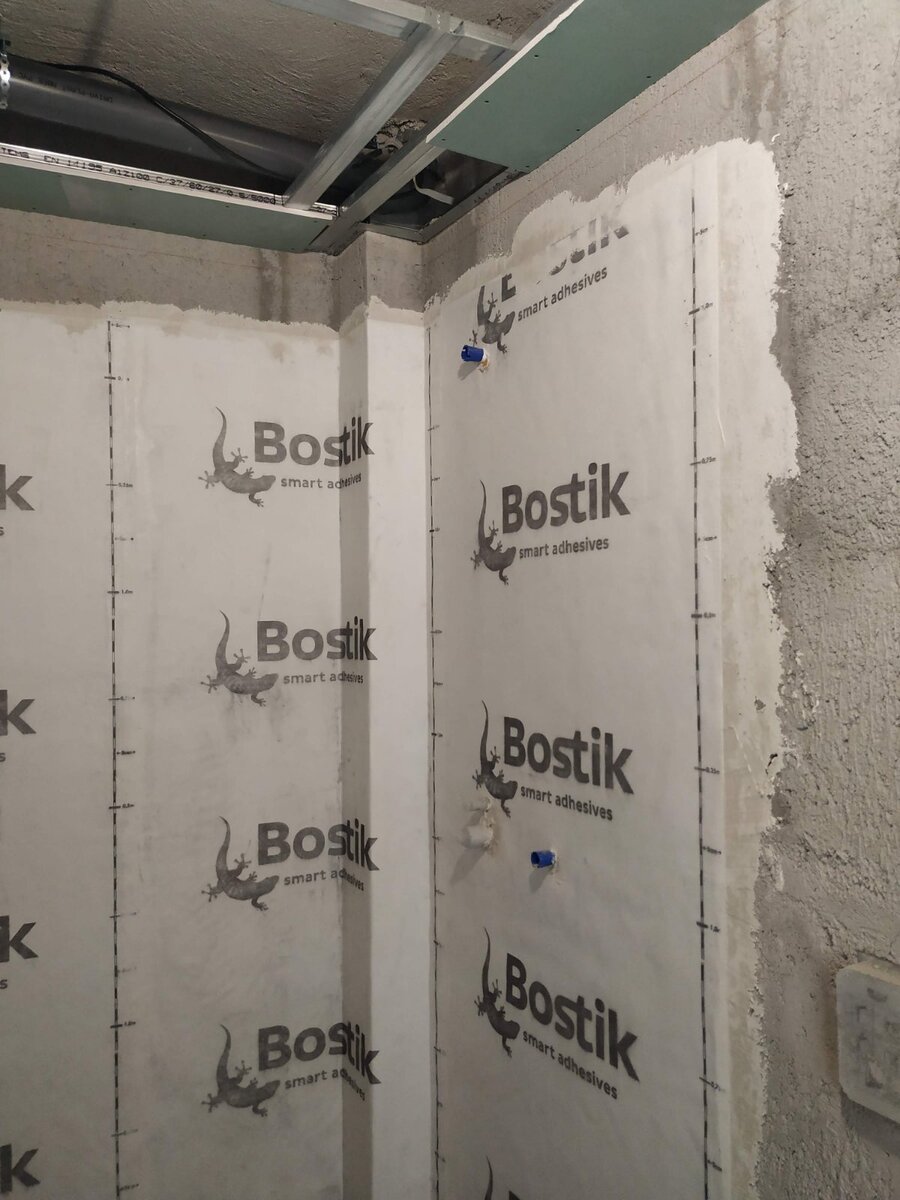

Mpiftekis Δημοσ. 7 Σεπτεμβρίου 2022 Δημοσ. 7 Σεπτεμβρίου 2022 12 ώρες πριν, ΠάρηςΓ είπε Αν δώσει σωστές κλίσεις ίσως να μην έχεις προβλημα. Στις περισσότερες περιπτώσεις έχω δει σε χτιστά να έχουν κάποιο φούσκωμα στο ταβανι κάτω αλλά κατά κύριο λόγο όχι κάτι φοβερο εκτός εξαιρέσεων. Και μιλάμε σε βάθος 20 ετίας χωρίς να έχει γίνει κάτι. Και ούτε καν απασχολει τους ιδιοκτήτες που μένουν. Οι μάστορες που είναι χρόνια στην οικοδομή βάση εμπειρίας θεωρούν κοροϊδία οι περισσότεροι τις υγρομόνωσεις Πιστεύω δε χρειάζεται να βάλεις τίποτα πέρα από τη κόλλα. Αν θες να βάλεις ο πλάκας δε πρόκειται να διαβάσει ούτε να ασχοληθεί πως να εφαρμοσει σωστά το σύστημα ούτε δουλειά του είναι ούτε όρεξη έχει αλλά ούτε εμπειρία καθώς σπάνια βάζουν οπότε μπορεί να τα κάνει και χειρότερα η να μην είναι vfm. Αν θες να έχεις μια μικρη πιθανότητα να γίνει σωστά πας σε εταιρεία μονώσεων με ελπίδα να γίνει σωστή δουλειά ή συμβούλευσε μηχανικό αν βρεις και αν ξέρει. 3 ώρες πριν, mechpanos είπε Μεγάλη παθογένεια αυτή η νοοτροπία στην οικοδομή αλλά και παντού!!. Έχουν πάρει κόσμο στο λαιμό τους, μάστορες "που ξέρουν". Για την ιστορία, ο πλακάς θα κάνει μόνωση με δικά του υλικά και θα τη σηκώσει 30 εκ. στους τοίχους.

mechpanos Δημοσ. 7 Σεπτεμβρίου 2022 Δημοσ. 7 Σεπτεμβρίου 2022 38 λεπτά πριν, Mpiftekis είπε Για την ιστορία, ο πλακάς θα κάνει μόνωση με δικά του υλικά και θα τη σηκώσει 30 εκ. στους τοίχους. Στην μεριά που θα γίνει η ντουζιέρα, θέλει όλος ο τοίχος μέχρι 2 μέτρα ύψος. Θα ανεβάσω φωτό, να δεις. 4
Doubt Δημοσ. 7 Σεπτεμβρίου 2022 Δημοσ. 7 Σεπτεμβρίου 2022 3 λεπτά πριν, mechpanos είπε Στην μεριά που θα γίνει η ντουζιέρα, θέλει όλος ο τοίχος μέχρι 2 μέτρα ύψος. Θα ανεβάσω φωτό, να δεις. Η κόλλα πλακιδίων δεν είναι υποτίθεται αδιάβροχη; Το χειρότερο σενάριο δηλαδή ποιο είναι; Να ρίχνεις συνέχεια με το ντους στους αρμούς, να περάσει από μέσα, και να περάσει και την κόλλα;
userAnon Δημοσ. 7 Σεπτεμβρίου 2022 Δημοσ. 7 Σεπτεμβρίου 2022 11 λεπτά πριν, mechpanos είπε Στην μεριά που θα γίνει η ντουζιέρα, θέλει όλος ο τοίχος μέχρι 2 μέτρα ύψος. Θα ανεβάσω φωτό, να δεις. Καλά, στο δικό μου (κατασκευή 2018) δεν υπάρχει μια στο εκατομύριο να έχουν κάνει τέτοια δουλειά.. Καλυτερα να μην μάθω τι μπορεί γίνει χωρίς την μόνωση..
