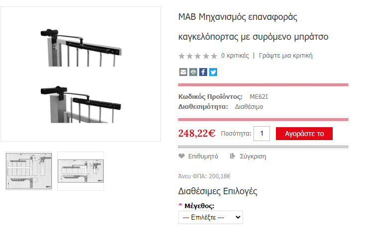

Doubt Δημοσ. 13 Σεπτεμβρίου 2022 Δημοσ. 13 Σεπτεμβρίου 2022 22 λεπτά πριν, Amaretos είπε Αυτην ειναι ολη η πορτα, δεν ειμαι σιγουρος οτι αυτο το ελατηριο ειναι αρκετα δυνατο για να την κλεισει, ειναι σιδερενια ξερω γω., Βάλε 2, ένα πάνω ένα κάτω. 2
nickol-us Δημοσ. 13 Σεπτεμβρίου 2022 Δημοσ. 13 Σεπτεμβρίου 2022 Μόνο με δοκιμή. Θα έλεγα κι εγώ για δύο, δεν ξέρω αν νομίζεις οτι ξεφεύγει το κόστος. Το ελατήριο ρυθμίζει, κάποια λένε για μέχρι 25kg πόρτα. Αν βρεις κάποιο φτηνό με 5€ πχ δεν έχεις να ρισκάρεις πολλά. Αν έχεις ηλεκτροκόλληση του κάνεις 2 τσιμπήματα και βλέπεις ή το πιάνεις με αυτοδιάτρητες βίδες
mechpanos Δημοσ. 13 Σεπτεμβρίου 2022 Δημοσ. 13 Σεπτεμβρίου 2022 48 λεπτά πριν, Amaretos είπε Για πειτε καμια ιδεα, αυτη ειναι η εξωτερικη πορτα της πολυκατοικιας και μερικες φορες οι deliverades φευγουν και δεν την κλεινουν καλα και δεν πιανει η γλωσσα, μηχανισμο πανω δεν ειναι ευκολο να μπει γιατι δεν εχει σταθερο σημειο για να πιασει, εχω βρει κατι τηλεσκοπικους που παει μακρια η βαλιτσα οικονομικα, μηπως υπαρχει κατι δεν ξερω σαν αισθητηρας κατι , που μπαινει και στην πορτα και στην σταθερη σιδερενια κολωνα, και αν δεν ειναι "ευθυγραμισμενα" ξερω γω να χτυπαει κατι της, ωστε να το παιρνουμε χαμπαρι? Τωρα η λυση ειναι αρκετες φορες να κατεβαινουμε εμεις για το delivery για να σιγουρεψουμε οτι θα την κλεισουν. Βαζω και 2 φωτο, αν καποιος εχει καμια ιδεα Υπάρχουν αισθητήρες πόρτας/παραθύρου, ακριβώς γι' αυτή την δουλειά. Είναι για χρήση συναγερμού βέβαια, αλλά θα κάνουν αυτό που θες. Το μόνο που θα πρέπει να προσέξετε, θα είναι να μην πιάνει ότι η πόρτα έκλεισε, όταν δεν έχει πατήσει καλά να κλείσει η γλώσσα της. 1
Amaretos Δημοσ. 13 Σεπτεμβρίου 2022 Δημοσ. 13 Σεπτεμβρίου 2022 Μαλλον αυτο θια κανω θα παρω 2 να δοκιμασω, οχι σε καμια περιπτωση δεν ξεγευγει, εγω ελεγα για κατι τετοιο που ειχα βρει πχ 1 λεπτό πριν, mechpanos είπε Υπάρχουν αισθητήρες πόρτας/παραθύρου, ακριβώς γι' αυτή την δουλειά. Είναι για χρήση συναγερμού βέβαια, αλλά θα κάνουν αυτό που θες. Το μόνο που θα πρέπει να προσέξετε, θα είναι να μην πιάνει ότι η πόρτα έκλεισε, όταν δεν έχει πατήσει καλά να κλείσει η γλώσσα της. Ναι τωρα το ειδα και αυτο, θα τους ριξω μια ματια, σε ευχαριστω
nickol-us Δημοσ. 13 Σεπτεμβρίου 2022 Δημοσ. 13 Σεπτεμβρίου 2022 Μόλις τώρα, Amaretos είπε Μαλλον αυτο θια κανω θα παρω 2 να δοκιμασω, οχι σε καμια περιπτωση δεν ξεγευγει, εγω ελεγα για κατι τετοιο που ειχα βρει πχ Σοβαρά τώρα...; Αυτό μάλλον είναι με την πόρτα δώρο
