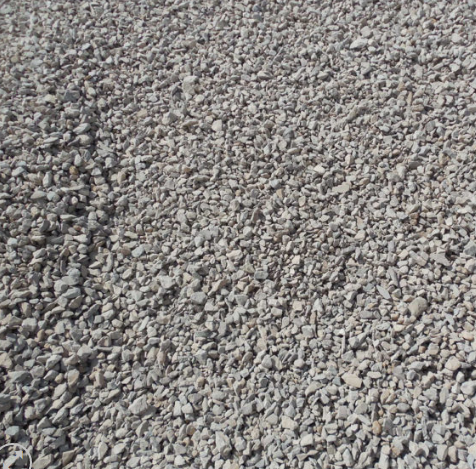

userAnon Δημοσ. 14 Σεπτεμβρίου 2022 Δημοσ. 14 Σεπτεμβρίου 2022 τελικα το γαρμπίλι είναι αυτό? Γαρμπίλι χύμα | Αφοί Κωστελίδη ΕΠΕ - Δομικά υλικά (kostelidis.gr)
mechpanos Δημοσ. 14 Σεπτεμβρίου 2022 Δημοσ. 14 Σεπτεμβρίου 2022 16 λεπτά πριν, NikosKallithea είπε σκυρόδεμα Το σκυρόδεμα είναι κονίαμα (δηλαδή μείγμα ορυκτών αδρανών, νερού, συνδετικών, τυχόν πρόσθετων), όπου για συνδετικό χρησιμοποιείται τσιμέντο. (Πηγή: Wikipedia). Άλλως, το σκυρόδεμα όπου σαν filler (ορυκτά αδρανή) χρησιμοποιεί γαρμπίλι, ονομάζεται και γαρμπιλόδεμα. Μην συγχέουμε τις έννοιες και τις χρήσεις. Επίσης το ότι ένα υλικό κάνει και χρησιμοποιείται για μια χρήση, δεν το αποκλείει από το να χρησιμοποιείται και για πλείστες άλλες. 1
MauroPaltoudias Δημοσ. 14 Σεπτεμβρίου 2022 Δημοσ. 14 Σεπτεμβρίου 2022 11 λεπτά πριν, userAnon είπε τελικα το γαρμπίλι είναι αυτό? Το γαρμπιλι προσδιορίζεται με βάση την κοκκομετρία του.
userAnon Δημοσ. 14 Σεπτεμβρίου 2022 Δημοσ. 14 Σεπτεμβρίου 2022 1 λεπτό πριν, MauroPaltoudias είπε Το γαρμπιλι προσδιορίζεται με βάση την κοκκομετρία του. παραδινομαι
MauroPaltoudias Δημοσ. 14 Σεπτεμβρίου 2022 Δημοσ. 14 Σεπτεμβρίου 2022 (επεξεργασμένο) 3 λεπτά πριν, userAnon είπε παραδινομαι Εάν δεν μας πείτε τάξη μεγέθους (ενδεικτικά) του μεγέθους του γαρμπιλιού, πώς να σας βοηθήσουμε; Επεξ/σία 14 Σεπτεμβρίου 2022 από MauroPaltoudias
userAnon Δημοσ. 14 Σεπτεμβρίου 2022 Δημοσ. 14 Σεπτεμβρίου 2022 (επεξεργασμένο) 10 λεπτά πριν, MauroPaltoudias είπε Εάν δεν μας πείτε τάξη μεγέθους (ενδεικτικά) του μεγέθους του γαρμπιλιού, πώς να σας βοηθήσουμε προφανως, και δεν καταλαβαινω την ερωτηση. Με 2, 3 που μιλησα, λεγαμε για γαρμπιλι και ολοι κατι αλλο ειχαμε στον νου μας.Κανεις δεν ρωτησε για κοκκομετρια κλπ. Παραπανω εχω ανεβασει φωτογραφια απο αυτο που μου πουλανε σαν γαρμπιλι, και ειπατε εδω οτι δεν ειναι γαρμπιλι. Ανεβασα και μια φωτογραφια απο αυτο που βρηκα online να πουλανε σαν γαρμπιλι και τωρα μιλαμε για κοκκομετρια. Μπορει καποιος να ανεβασει μια φωτογραφια να καταλαβω το υλικο γαρμπιλι, πως ειναι? Επεξ/σία 14 Σεπτεμβρίου 2022 από userAnon
MauroPaltoudias Δημοσ. 14 Σεπτεμβρίου 2022 Δημοσ. 14 Σεπτεμβρίου 2022 (επεξεργασμένο) 5 λεπτά πριν, userAnon είπε Μπορει καποιος να ανεβασει μια φωτογραφια να κατακαβω το υλικο γαρμπιλι, πως ειναι? Μάλλον δεν έχετε καταλάβει το γενικότερο νόημα.. Πάμε πάλι : Το γαρμπίλι (η ονομασία δηλαδή) ορίζεται από την κοκκομετρία. Άμμος ονομάζεται ένα υλικό κοκκομετρίας 0-4mm Το ρυζάκι, είναι το ίδιο υλικό αλλά κοκκομετρίας 4-8mm Το γαρμπιλι, είναι το ίδιο υλικό αλλά κοκκομετρίας 8-16mm Το χαλίκι, είναι το ίδιο υλικό αλλά κοκκομετρίας 16-32mm. Σε ένα σκυροδεμα, το μητρικό πέτρωμα είναι το ίδιο και το αυτό (ασβεστολιθικά κατά βάση). ❤️ Η ΚΟΚΚΟΜΕΤΡΙΑ ΕΙΝΑΙ ΑΥΤΗ ΠΟΥ ΟΡΙΖΕΙ ΤΗΝ ΟΝΟΜΑΣΙΑ ❤️ (Σας το έβαλα με καρδούλες, για να το θυμάστε) Επεξ/σία 14 Σεπτεμβρίου 2022 από MauroPaltoudias 2
ΠάρηςΓ Δημοσ. 14 Σεπτεμβρίου 2022 Δημοσ. 14 Σεπτεμβρίου 2022 30 λεπτά πριν, userAnon είπε τελικα το γαρμπίλι είναι αυτό? Γαρμπίλι χύμα | Αφοί Κωστελίδη ΕΠΕ - Δομικά υλικά (kostelidis.gr) 3 λεπτά πριν, userAnon είπε προφανως, και δεν καταλαβαινω την ερωτηση. Με 2, 3 που μιλησα, λεγαμε για γαρμπιλι και ολοι κατι αλλο ειχαμε στον νου μας.Κανεις δεν ρωτησε για κοκκομετρια κλπ. Παραπανω εχω ανεβασει φωτογραφια απο αυτο που μου πουλανε σαν γαρμπιλι, και ειπατε εδω οτι δεν ειναι γαρμπιλι. Ανεβασα και μια φωτογραφια απο αυτο που βρηκα online να πουλανε σαν γαρμπιλι και τωρα μιλαμε για κοκκομετρια. Μπορει καποιος να ανεβασει μια φωτογραφια να καταλαβω το υλικο γαρμπιλι, πως ειναι? Τα πετρωματα ειναι φυσικο υλικο και δεν ειναι ιδιο οποτε δεν υπαρχει κατι στανταρ ακριβος. Το χαλικι ειναι πιο χοντρο απο το γαρμπιλι. Αλλα επειδη δεν γινεται να σπασεις με ακριβεια τις πετρες υπαρχει ποσοστό μεγεθων ωστε να ειναι καταλληλο για να φτιαξεις μπετον κτλ. Επισης επειδη ειναι σπασμενα ειναι μυτερα οχι λεια οπως τα βοτσαλα που ειναι με ειδικη επεξερασια για να φαινονται ωραια. Εσενα βεβαια το μονο που σε αφορα ειναι η εμφανιση. 1

userAnon Δημοσ. 14 Σεπτεμβρίου 2022 Δημοσ. 14 Σεπτεμβρίου 2022 27 λεπτά πριν, MauroPaltoudias είπε Το γαρμπιλι, είναι το ίδιο υλικό αλλά κοκκομετρίας 8-16mm Αφου δεν έδωσα κανέναν αλλο προσδιορισμό τότε θα μιλάω για αυτό. Μπορείς να ανεβάσεις μια φωτογραφία από το συγκεκριμένο για να δω αν μου κάνει σαν υλικό?
MauroPaltoudias Δημοσ. 14 Σεπτεμβρίου 2022 Δημοσ. 14 Σεπτεμβρίου 2022 Μόλις τώρα, userAnon είπε Αφου δεν έδωσα κανέναν αλλο προσδιορισμό τότε θα μιλάω για αυτό. Μπορείς να ανεβάσεις μια φωτογραφία από το συγκεκριμένο για να δω αν μου κάνει σαν υλικό? Όχι, δεν μπορώ.
mechpanos Δημοσ. 14 Σεπτεμβρίου 2022 Δημοσ. 14 Σεπτεμβρίου 2022 3 λεπτά πριν, userAnon είπε Αφου δεν έδωσα κανέναν αλλο προσδιορισμό τότε θα μιλάω για αυτό. Μπορείς να ανεβάσεις μια φωτογραφία από το συγκεκριμένο για να δω αν μου κάνει σαν υλικό? Δεν έχει σημασία για τι μιλάς...πολλοί μιλάνε λένε κάτι και εννοούν κάτι άλλο...για παράδειγμα το πλακάκι γρανίτη, που δεν είναι από γρανίτη!!! αλλά έτσι το λένε... Ε έτσι και το γαρμπίλι πολλοί λένε γαρμπίλι και εννοούνε και το χαλίκι και το 3Α ξέρω 'γω... Εσένα αυτό που σε νοιάει είναι να πας σε μια μάντρα, να του πεις θέλω γαρμπίλι, να σου δείξει γαρμπίλι που θα σου αρέσει, και να σου φέρει το συγκεκριμένο γαρμπίλι και όχι κάποιο άλλο... 1
userAnon Δημοσ. 14 Σεπτεμβρίου 2022 Δημοσ. 14 Σεπτεμβρίου 2022 4 λεπτά πριν, mechpanos είπε Εσένα αυτό που σε νοιάει είναι να πας σε μια μάντρα, να του πεις θέλω γαρμπίλι, να σου δείξει γαρμπίλι που θα σου αρέσει, και να σου φέρει το συγκεκριμένο γαρμπίλι και όχι κάποιο άλλο... Αυτό κατάλαβα και εγώ τελικα. Πήγα σε 2 μάντρες αρχικά, και μου έδειξαν αυτό που ανέβασα στην φωτογραφία. Πήρα και 2 τηλέφωνα. Μου έδωσαν χαμηλότερη τιμή και έχω σκοπό να πάω από εκεί για να δω τελικά γιατί πράγμα μιλάνε γιατί διαπίστωσα ακριβώς αυτο που λες. Για την συγκεκριμένη περίπτωση ο καθένας μπορεί να εννοεί και κάτι διαφορετικό.
