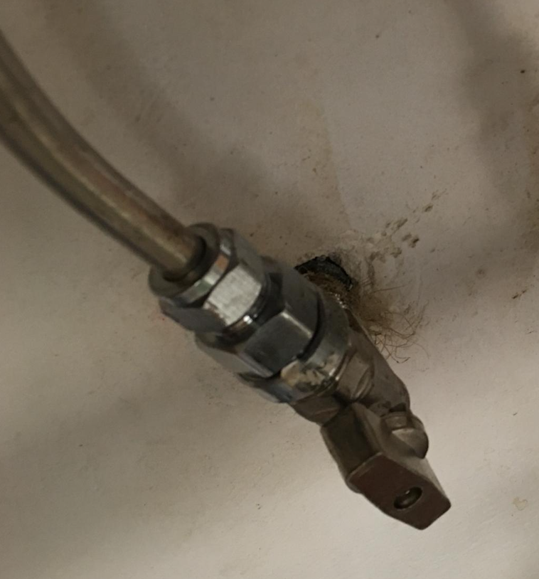

zoranb Δημοσ. 25 Σεπτεμβρίου 2022 Δημοσ. 25 Σεπτεμβρίου 2022 Θέλω να συνδέσω ένα φίλτρο για τα άλατα στην μπαταρία του νεροχύτη. Το πλαστικό δοχείο του φίλτρου συνδέεται με σπιράλ αλλά η μπαταρία έχει μεταλλικά σωληνάκια. Γίνεται να συνδεθεί το σπιράλ σε αυτά με κάποιο τρόπο;
