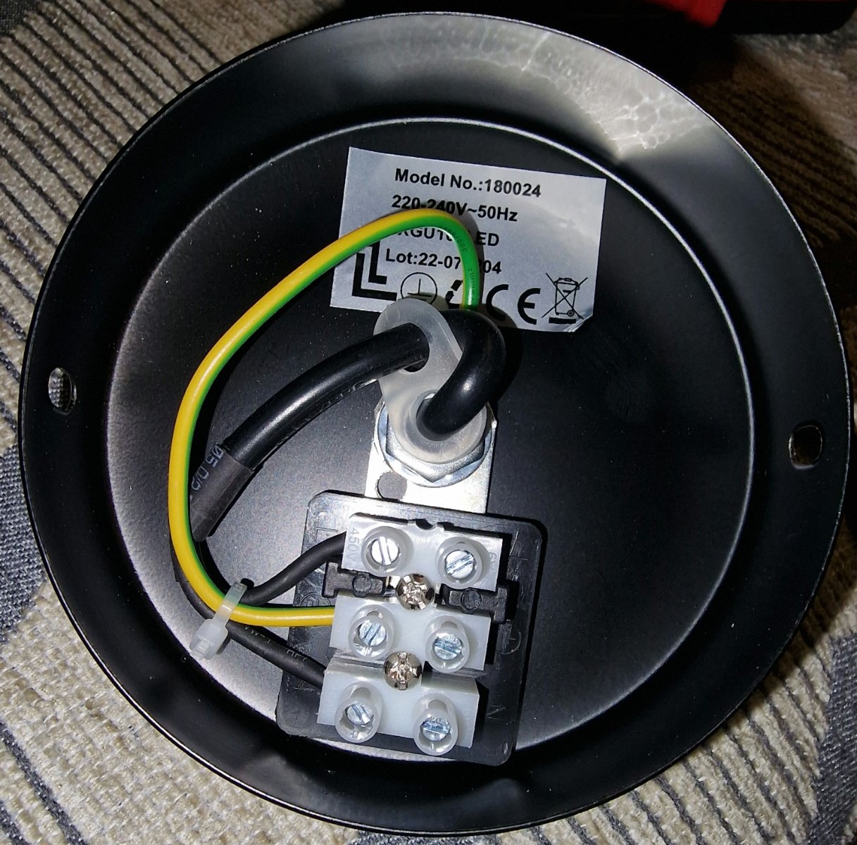

kax54638 Δημοσ. 16 Νοεμβρίου 2022 Δημοσ. 16 Νοεμβρίου 2022 Κύριοι (και κυρίες) για πείτε την γνώμη σας οι κατέχοντες τα ηλεκτρολογικά. Θέλω να προσθέσω σε μια απλικα/φωτιστικό τοίχου καλώδιο ώστε να μπαίνει στην πρίζα και να αναβισβηνει με διακόπτη επί του καλώδιου (σαν πορτατίφ δηλαδή αλλά κρεμασμένο στον τοίχο). Παραγγέλνω ενα καλώδιο 2Χ0.75 με διακόπτη και το συνδέω στην κλέμα της ροζετας το καφέ στο L, το μπλε στο N και την γείωση κενή; Η συνδεσμολογία του φωτιστικού είναι αυτή στην φώτο.
hp8 Δημοσ. 16 Νοεμβρίου 2022 Δημοσ. 16 Νοεμβρίου 2022 6 λεπτά πριν, kax54638 είπε Θέλω να προσθέσω σε μια απλικα/φωτιστικό τοίχου καλώδιο ώστε να μπαίνει στην πρίζα και να αναβισβηνει με διακόπτη επί του καλώδιου (σαν πορτατίφ δηλαδή αλλά κρεμασμένο στον τοίχο). Παραγγέλνω ενα καλώδιο 2Χ0.75 με διακόπτη πόσα watt λάμπα ? Εννοείται λεντ πχ Καλώδιο τροφοδοσίας με διακόπτη 1.80m - Kotes.gr 1
kax54638 Δημοσ. 16 Νοεμβρίου 2022 Δημοσ. 16 Νοεμβρίου 2022 11 λεπτά πριν, hp8 είπε πόσα watt λάμπα ? Εννοείται λεντ πχ Καλώδιο τροφοδοσίας με διακόπτη 1.80m - Kotes.gr Οι προδιαγραφές λένε για λαμπτήρα GU10 και μέγιστη ισχύ 35W. Ναι. Σαν αυτό που δείχνεις εννοούσα. Επομένως προχωράω; Δεν χρειάζεται πιο χοντρό καλώδιο, σωστά;

mechpanos Δημοσ. 17 Νοεμβρίου 2022 Δημοσ. 17 Νοεμβρίου 2022 16 ώρες πριν, kax54638 είπε Κύριοι (και κυρίες) για πείτε την γνώμη σας οι κατέχοντες τα ηλεκτρολογικά. Θέλω να προσθέσω σε μια απλικα/φωτιστικό τοίχου καλώδιο ώστε να μπαίνει στην πρίζα και να αναβισβηνει με διακόπτη επί του καλώδιου (σαν πορτατίφ δηλαδή αλλά κρεμασμένο στον τοίχο). Παραγγέλνω ενα καλώδιο 2Χ0.75 με διακόπτη και το συνδέω στην κλέμα της ροζετας το καφέ στο L, το μπλε στο N και την γείωση κενή; Η συνδεσμολογία του φωτιστικού είναι αυτή στην φώτο. Ναι. Πρακτικά δεν παίζει ρόλο πού θα πάει το L και πού το N μεταξύ τους αφού είναι εναλασσόμενο, αλλά καλό είναι να ακολουθήσεις την υπόδειξη για να μην πάει η φάση στο σπείρωμα της λάμπας, αλλά στον "κ...λο" 16 ώρες πριν, zio10 είπε 2ος. Ξέχνα το είτε σε 1ο είτε σε 2ο είτε σε ισόγειο ακόμα!!! Αν θες μπαλκόνι στο σπίτι, άλλαξε σπίτι.
kax54638 Δημοσ. 17 Νοεμβρίου 2022 Δημοσ. 17 Νοεμβρίου 2022 2 λεπτά πριν, mechpanos είπε Ναι. Πρακτικά δεν παίζει ρόλο πού θα πάει το L και πού το N μεταξύ τους αφού είναι εναλασσόμενο, αλλά καλό είναι να ακολουθήσεις την υπόδειξη για να μην πάει η φάση στο σπείρωμα της λάμπας, αλλά στον "κ...λο" Thanks. Υπάρχει πρόβλημα αν αφήσω την γείωση κενή; Παντού βλέπω έτσι το κάνουν. Ή είναι καλύτερα να πάρω καλώδιο 3Χ0.75 σούκου και να συνδέσω και γείωση;
mechpanos Δημοσ. 17 Νοεμβρίου 2022 Δημοσ. 17 Νοεμβρίου 2022 2 λεπτά πριν, kax54638 είπε Thanks. Υπάρχει πρόβλημα αν αφήσω την γείωση κενή; Παντού βλέπω έτσι το κάνουν. Ή είναι καλύτερα να πάρω καλώδιο 3Χ0.75 σούκου και να συνδέσω και γείωση; Δεν παίζει ιδιαίτερο πρόβλημα, αλλά αν έχεις επιλογή πάρε με γείωση, θα προστατεύσει τον χρήστη σε περίπτωση βραχυκυκλώματος. Το 99% των φωτιστικών πάντως δεν έχουν γείωση. 1

Doubt Δημοσ. 17 Νοεμβρίου 2022 Δημοσ. 17 Νοεμβρίου 2022 28 λεπτά πριν, kax54638 είπε Thanks. Υπάρχει πρόβλημα αν αφήσω την γείωση κενή; Παντού βλέπω έτσι το κάνουν. Ή είναι καλύτερα να πάρω καλώδιο 3Χ0.75 σούκου και να συνδέσω και γείωση; Κι εγώ κάτι φωτιστικά που έβαλα τελευταία τα έβαλα χωρίς γείωση, δεν είχε το καλώδιο της εγκατάστασης γείωση, οπότε δε γινόταν αλλιώς. 1
