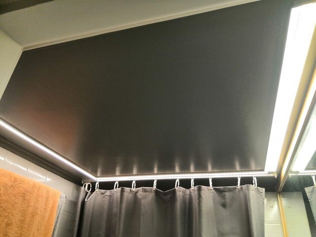

Petros Electron Δημοσ. 25 Νοεμβρίου 2022 Δημοσ. 25 Νοεμβρίου 2022 (επεξεργασμένο) Στις 23/11/2022 στις 10:35 ΜΜ, archimidis είπε Σε ταβάνι μικρού μπάνιου είχα φουσκώματα και ξεφλούδισμα σε κάποια σημεία (εσωτερικά ήταν σαν να έχει άσπρη σκόνη) σε διάφορα σημεία. Όχι σε όλη την επιφάνεια, αλλά σε ένα 10 %. Φαίνεται ότι παλιότερα είχε περαστεί στόκος στα σημεία αυτά. Σίγουρα είναι 8+χρόνια μέχρι να εμφανιστεί το πρόβλημα. Ξύνω όπου έχει εμφανιστεί το πρόβλημα; Ή πρέπει να ξυστεί όλο το ταβάνι να φύγει το παλιό χρώμα; Έχω προσπαθήσει να ξύσω όσο μπορώ αλλά όπου το χρώμα ήταν οκ είναι πάρα πολυ δύσκολο να ξυστεί. Τα επόμενα βήματα ποια είναι; Στοκαρισμα και τρίψιμο όπου χρειάζεται. 2 χέρια αστάρι και 2 χέρια αντιμουχλικο χρώμα για μπάνια; Προτείνετε κάποια συγκεκριμένα υλικά; Σε χρωματοπωλεία μου πρότειναν αστάρι νερού. Στόκοι είναι όλοι ίδιοι ή υπάρχει κάτι ειδικό για υγρασία; Εγω εβαψα το ταβανι με ριπολίνη διαλυτού αφου πρωτα στοκαρισα, και αστάρωσα πριν με επισης ασταρι γενικής χρησης (διαλυτου). Μετα απο 5 χρονια και υγρασια απο όποτε κανω ζεστα μπανια το ταβανι ειναι "χαρτι" οπως την 1η μερα που το έβαψα Ιδου και το αποτέλεσμα (έβαλα και ωραίο 12V LED φωτισμό, γιατι το μπάνιο καλο ειναι να εχει χαμηλή τάση και οχι 230V). Επεξ/σία 25 Νοεμβρίου 2022 από Petros Electron 5
