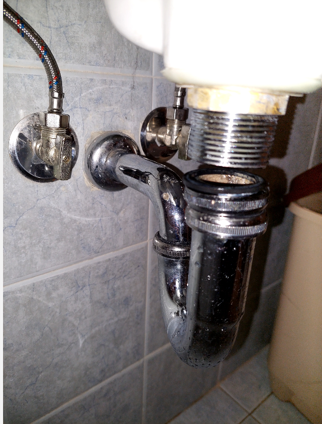

panos4tw Δημοσ. 26 Νοεμβρίου 2022 Δημοσ. 26 Νοεμβρίου 2022 (επεξεργασμένο) Ειπα να αλλαξω τη μπαταρια του νιπτηρα του μπανιου και η καινουργια ερχοταν μαζι με νεα βαλβιδα σιφωνιου τυπου click clack, σε αντιθετη με την παλια που ειχε τον κλασσικο μοχλο για να ανοιγεις κλεινεις. Το θεμα που εχω ειναι οτι τρεχει νερο απο το σημειο που βλεπεται ξεβιδωμενο στην φωτογραφια. Η μαυρη τσιμουχα ειναι πλακε (οχι κωνικη που μπαινει στις υπολοιπες συνδεσεις του σιφωνιου) και σφιγγω αρκετα δυνατα. Δοκιμασα και λιγο τεφλον αλλα τιποτα...καμια ιδεα? Επεξ/σία 26 Νοεμβρίου 2022 από panos4tw
ΠάρηςΓ Δημοσ. 26 Νοεμβρίου 2022 Δημοσ. 26 Νοεμβρίου 2022 (επεξεργασμένο) 8 λεπτά πριν, panos4tw είπε Ειπα να αλλαξω τη μπαταρια του νιπτηρα του μπανιου και η καινουργια ερχοταν μαζι με νεα βαλβιδα σιφωνιου τυπου click clack, σε αντιθετη με την παλια που ειχε τον κλασσικο μοχλο για να ανοιγεις κλεινεις. Το θεμα που εχω ειναι οτι τρεχει νερο απο το σημειο που βλεπεται ξεβιδωμενο στην φωτογραφια. Η μαυρη τσιμουχα ειναι πλακε (οχι κωνικη που μπαινει στις υπολοιπες συνδεσεις του σιφωνιου) και σφιγγω αρκετα δυνατα. Δοκιμασα και λιγο τεφλον αλλα τιποτα...καμια ιδεα? Απο που χανει; Εβαλες στο σημειο που παταει το σιφωνι τσιμουχα; Ειχα βαλει 5 νηπτιρες το ιδιο ακριβως σιφωνι. Στον ενα οτι και να εκανα εσταζε. Αλλα το καλουπι ηταν μουφα δηλαδη η τρυπα δεν ηταν στρογγυλη τελειως Εβαλα τεφλον στο σπειρωμα και λιγο σιλικόνη εκει που πατάει απο κάτω και 3 χρόνια δεν εχει σταξει τίποτα. Επεξ/σία 26 Νοεμβρίου 2022 από ΠάρηςΓ
hp8 Δημοσ. 26 Νοεμβρίου 2022 Δημοσ. 26 Νοεμβρίου 2022 38 λεπτά πριν, panos4tw είπε Το θεμα που εχω ειναι οτι τρεχει νερο απο το σημειο που βλεπεται ξεβιδωμενο στην φωτογραφια. Η μαυρη τσιμουχα ειναι πλακε δοκίμασε Spoiler 1
NikosKallithea Δημοσ. 26 Νοεμβρίου 2022 Δημοσ. 26 Νοεμβρίου 2022 Θέλεις το σωστό λαστιχακι τίποτα άλλο
