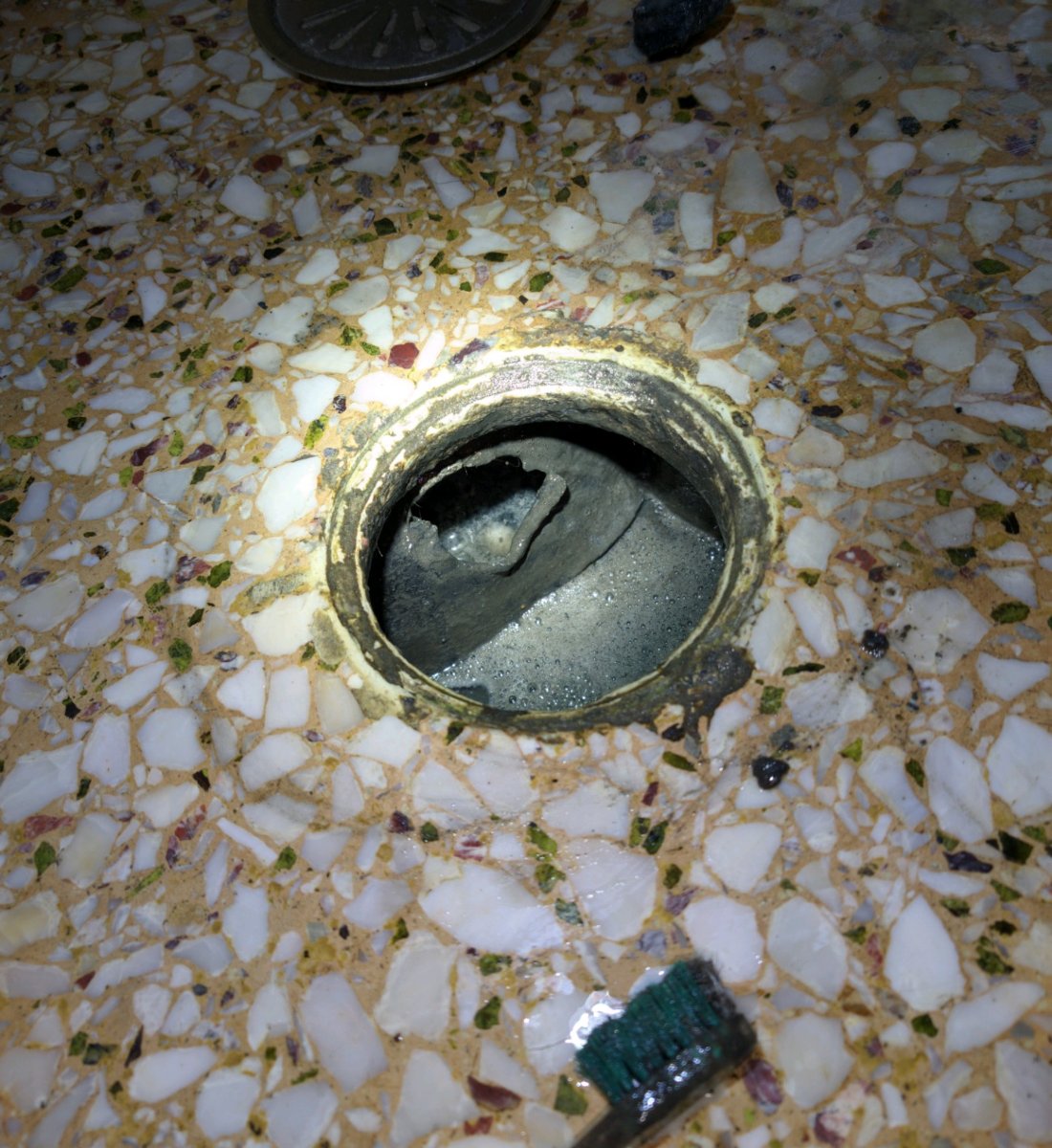

Papakitou Δημοσ. 26 Δεκεμβρίου 2022 Δημοσ. 26 Δεκεμβρίου 2022 Χρονιά πολλά σε όλους.. Στο πατοσίφωνο του μπάνιου, αρκετά παλιό, στο σημείο που θα δείτε στη φωτογραφία, κανονικά υπάρχει μια ταπα που εμποδίζει τις οσμες.. Το καθάρισα,βρήκα την Τάπα στον πάτο, αλλά δεν ξέρω τι έχει γίνει και πρέπει να βρω άλλο τρόπο να το κλείσω γιατί βγάζει πολλή βρώμα.. Ιδέες;
hp8 Δημοσ. 26 Δεκεμβρίου 2022 Δημοσ. 26 Δεκεμβρίου 2022 (επεξεργασμένο) 1 ώρα πριν, Papakitou είπε πρέπει να βρω άλλο τρόπο να το κλείσω γιατί βγάζει πολλή βρώμα.. Ιδέες; αν εχει σπείρωμα αυτό που βρηκες το βιδώνεις Αλλιως βγάλε ολο το νερο απο μέσα Στεγωσετο με ενα πιστολάκι μαλιων και βαλε σιλικονη στο καμματι και βαλτο στη θέση του Το αφήνεις να στεγνώσει και το χρησιμοποιείς Εναλλακτικα Τάπα για σιφώνι δαπέδου Επεξ/σία 26 Δεκεμβρίου 2022 από hp8
Sebu Δημοσ. 26 Δεκεμβρίου 2022 Δημοσ. 26 Δεκεμβρίου 2022 (επεξεργασμένο) 58 λεπτά πριν, Papakitou είπε Χρονιά πολλά σε όλους.. Στο πατοσίφωνο του μπάνιου, αρκετά παλιό, στο σημείο που θα δείτε στη φωτογραφία, κανονικά υπάρχει μια ταπα που εμποδίζει τις οσμες.. Το καθάρισα,βρήκα την Τάπα στον πάτο, αλλά δεν ξέρω τι έχει γίνει και πρέπει να βρω άλλο τρόπο να το κλείσω γιατί βγάζει πολλή βρώμα.. Ιδέες; Χρησιμοποιησε μαγειρικη σοδα κανει θαυματα με τις οσμες. Η ιδιοτητα της ειναι οτι τραβαει ολες τις οσμες καλες ή κακες. Αδειασε ενα κουτακι εκει και φροντισε να παει παντου και αστο ολη μερα/ολο το βραδυ. Το επομενο πρωι ριξε μπολικο λευκο ξυδι. Ασε να κανουν χημικη αντιδραση τα δυο τους να καθαρισουν τα παντα. Μετα ριξε μπολικο καυτο νεριο και στη συνεχεια κανε οτι προτεινε ο hp8. Επεξ/σία 26 Δεκεμβρίου 2022 από Sebu

Papakitou Δημοσ. 26 Δεκεμβρίου 2022 Δημοσ. 26 Δεκεμβρίου 2022 3 ώρες πριν, hp8 είπε αν εχει σπείρωμα αυτό που βρηκες το βιδώνεις Αλλιως βγάλε ολο το νερο απο μέσα Στεγωσετο με ενα πιστολάκι μαλιων και βαλε σιλικονη στο καμματι και βαλτο στη θέση του Το αφήνεις να στεγνώσει και το χρησιμοποιείς Εναλλακτικα Τάπα για σιφώνι δαπέδου Ευχαριστώ για τις απαντήσεις, το έπλυνα με σόδα και ξύδι εννοείται εφόσον μπήκα στη διαδικασία. Η υποδοχή της τάπας όμως είναι κατά πολύ ξεχειλωμενη, δεν μπαίνει σε κακία περίπτωση ακόμα και με σιλικόνη. Μάλλον θα βρω ένα φελλό να στριμώξω κάπως. Αν βάλω Τάπα όπως αυτές που μου έβαλες, θα έρχεται η μυρωδιά από τη μπανιέρα μετά.. Το θέμα είναι να κάνει τη δουλειά του το πατοσίφωνο, να σιφωνιζει δηλαδή και να μην έχει οσμες από την αποχέτευση.. Είναι και παλιά η πολυκατοικία

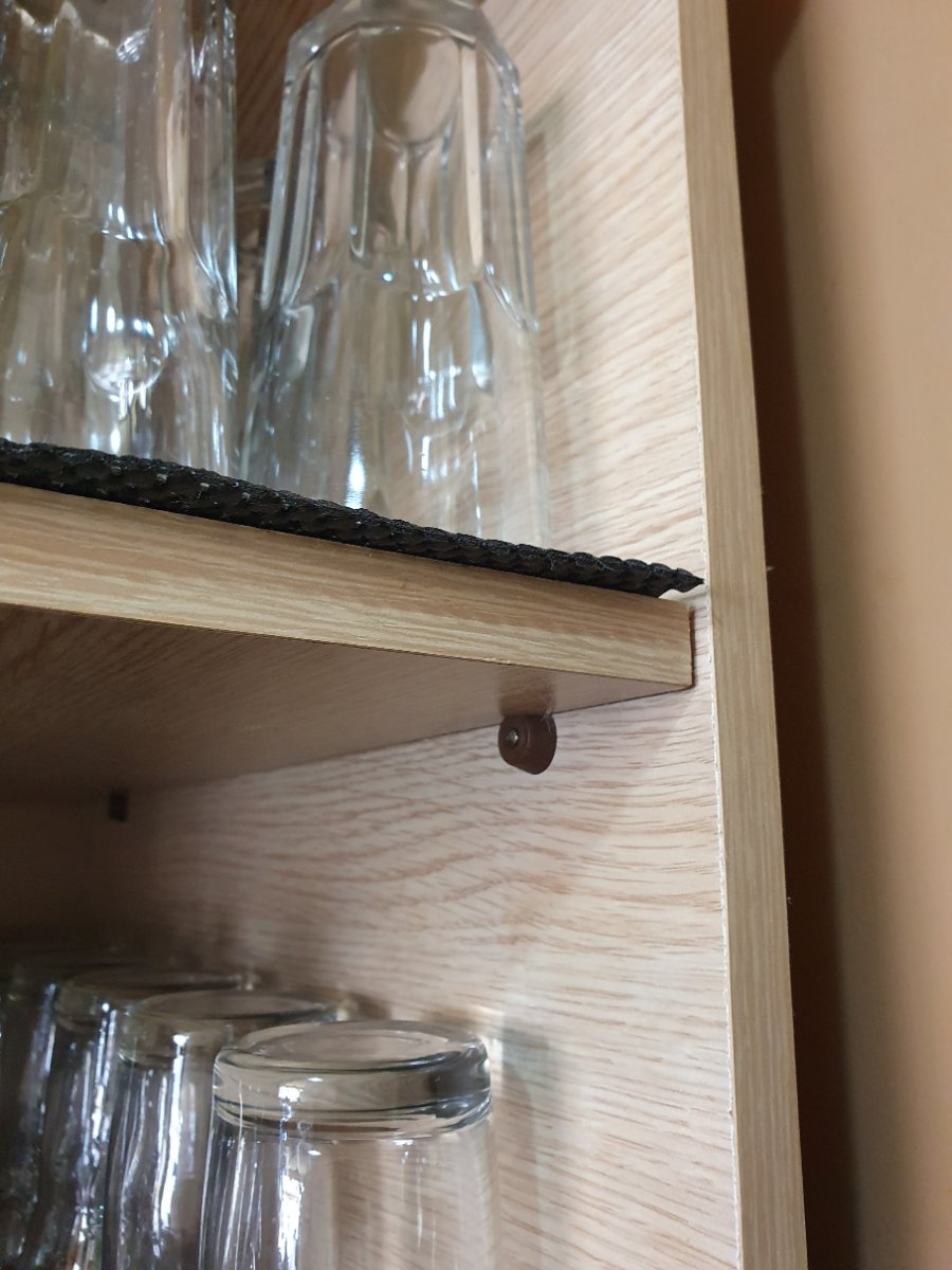

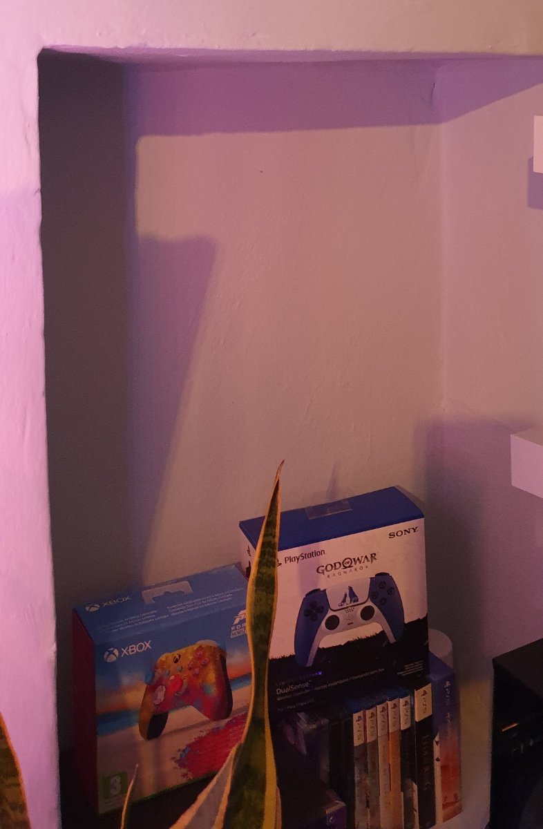

SabotazNic Δημοσ. 28 Δεκεμβρίου 2022 Δημοσ. 28 Δεκεμβρίου 2022 Σε παλιό σπίτι έχουμε 2 τέτοια παράθυρα μέσα σε τοίχους. Στο 1 έχει ήδη ένα ράφι και στηρίζεται πάνω σε 2 καρφωμένα ξύλα (τοποθετημένα δεξιά αριστερά). Πήγα σε έναν ξυλουργό για να κόψω 2 μελαμίνες για το 2ο παράθυρο, και μου έδωσε κάτι ξύλα 3.5*6-7 εκ για στήριγμα, τα οποία είναι υπερβολικά μεγάλα. Με την λογική ότι θα βάλω controllers, steelbook, αντε καμία μικρή γλάστρα, δεν μπορώ να το πάω όπως στις ντουλάπες ρούχων/ράφια ποτηριών/πιάτων κτλ και να πάρω βίδες 7 εκ ώστε να βάλω κατά 3.5 εκ μέσα σε ουπα και το άλλο να προεξέχει ώστε να στηριχθεί το ράφι. Μετά να βάλω λίγη σιλικόνη για να μην γλιστράει. Δηλαδη γιατί 4 μικρές τάπες να κρατάνε τόσο βάρος, αλλά εγώ να θέλω 2 τεράστια ξύλα για στήριγμα? Ή τσιμεντοβιδες αντί για ουπα+βίδες
